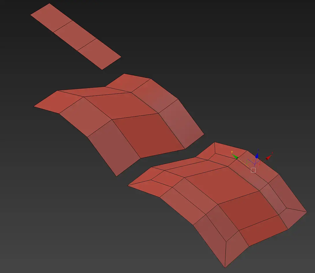

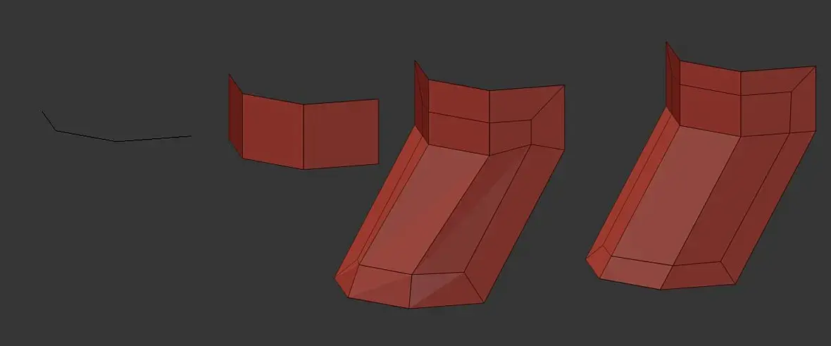

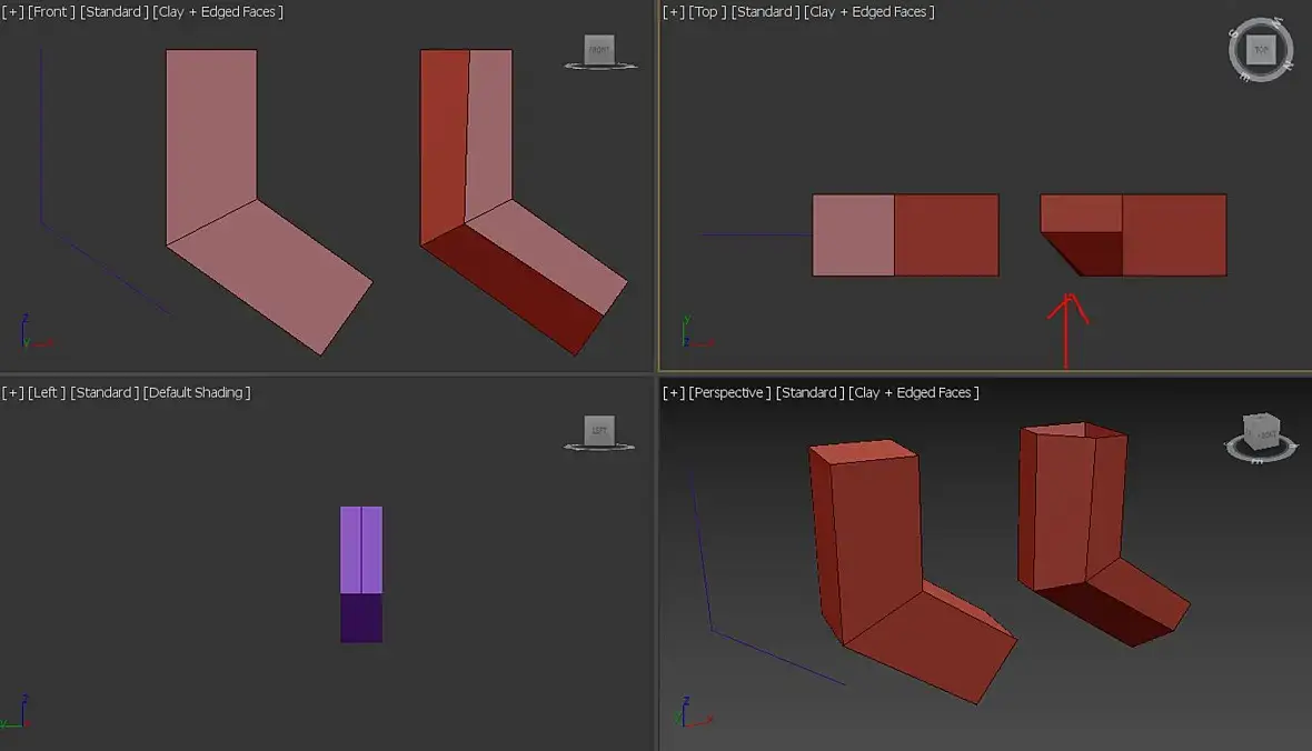

Всем привет, подскажите пожалуйста почему некоторые команды редактирования геометрии срабатывают криво и как этого избежать. Как бы все показанные объекты супер простые, без выкрутасов (Хформ не помогает).
Раньше эти моментики просто правил руками, но сейчас в геометрии которую делаю это сделать просто нереально.

Цитата igorznag2 :
Предоставьте короткое видео, чтобы было понятнее какую команду вы используете и какой результат получается. Если можно, предоставьте объект в формате obj до применения команды.
Думаю вы сами можете проделать все. Просто создал линию, вытянул ее, вытянул нижнюю часть вниз и немного в сторону. Применяешь inset и все криво, применяешь экструд граней и все ровно (но так не всегда подойдет делать, так как надо удалять лишние лупы). С чамфером такая же история.

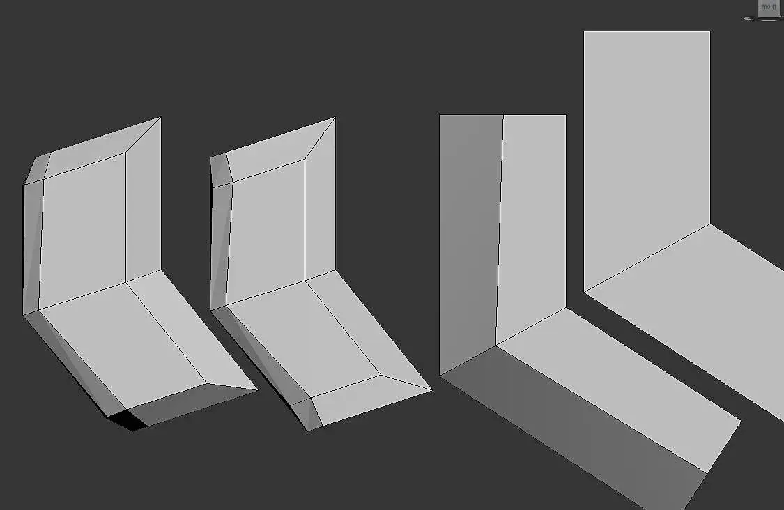

На сайте c 31.03.2008
Сообщений: 1151
17.03.2021 13:45
Инсет всегда себя так вёл, и в 21 так же
Это его логика работы. Дело не в трансформациях объекта, а в углах между гранями полигонов.
Ваш вариант это 1, а вариант 2 это то, чего вы ожидаете.

я специально поставил справа объект скопированный, там все ровно. Проблема в том что при неровных углах (90) иногда работает криво.

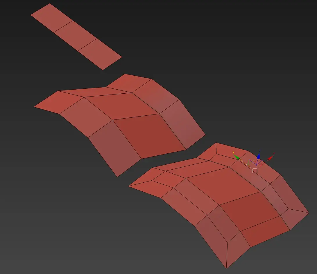

Да но почему если нажать екструд ребер (первое значение 0, вторым регулируете) все отрабатывает нормально с любой формой ...((
Я просто думал что есть какая то галка с модом под правильный зарез угла, как в Шел
Может потому, что это две разные функции? :) Inset, Outline, Bevel устроены иначе, чем Extude. Это хорошо видно в исходном коде функций Editable Poly.

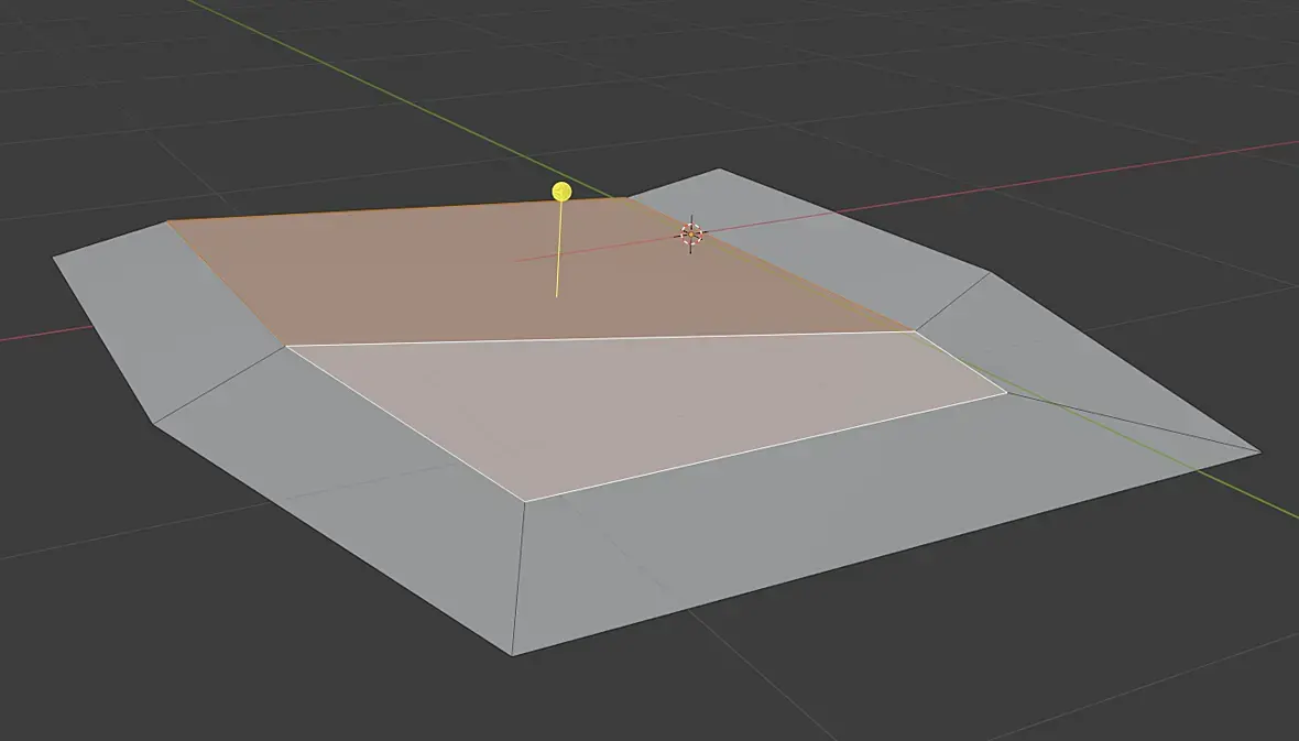

На сайте c 25.05.2015
Сообщений: 1115
крск
17.03.2021 15:30
в блендоре кстати также
но нет безвыходных ситуаций и инсет можно победить, немного руками пошевелив полигоны в нужных режимах привязки
Не замечал такого

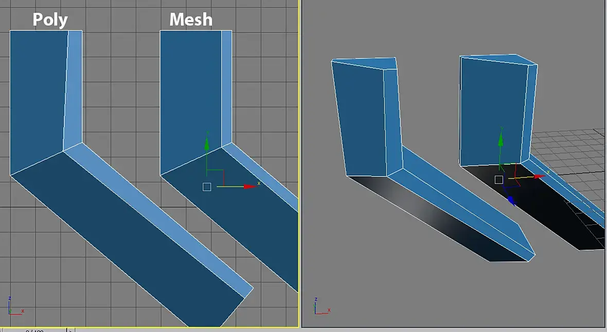

Цитата CG_Room :
Перепроверил чамфер еще раз))) Делаешь кривой угол и ГГ
Добавляем модификатор Edit Mesh и делаем Chamfer.
Пример: https://youtu.be/ki8Es5S4LSE
Такой вариант подходит для вас?
На сайте c 19.09.2018
Сообщений: 49
17.03.2021 20:15
Хах, танцы с бубном, но хоть так) Да, оно! Спасибо!)
