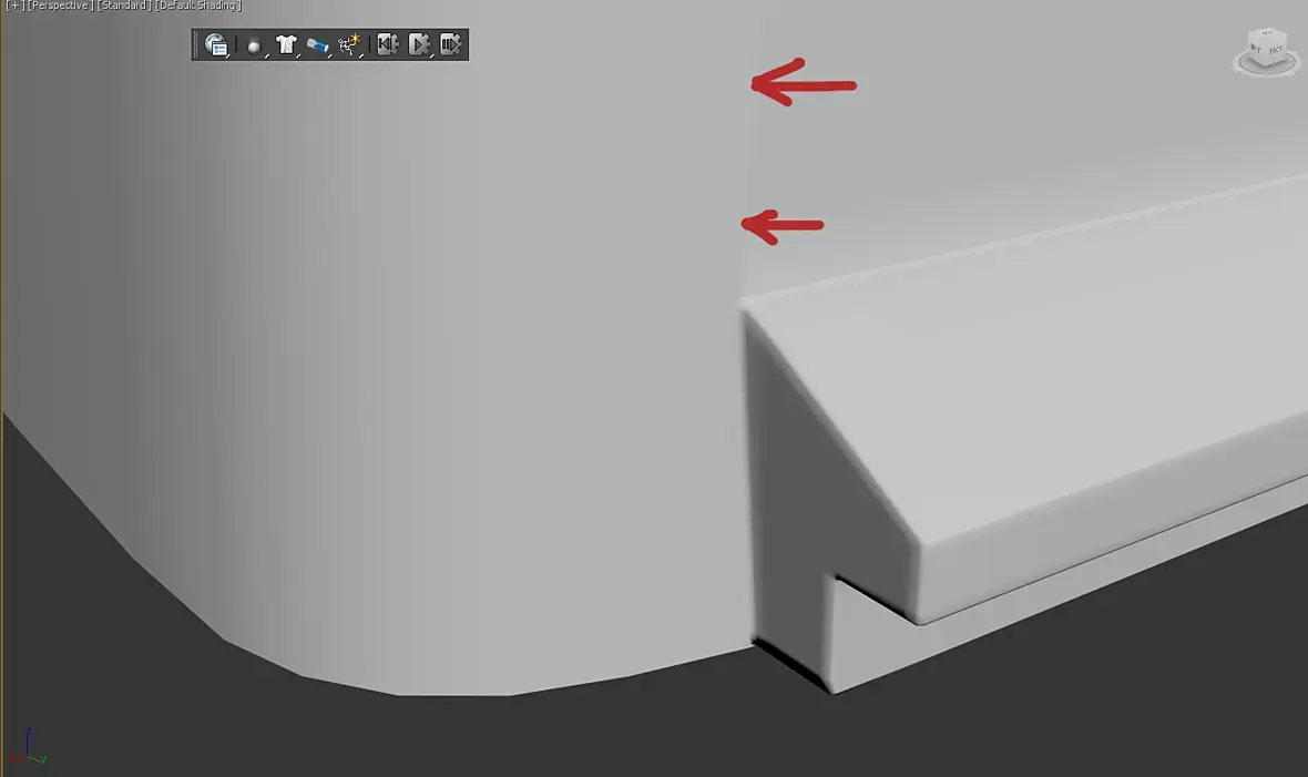

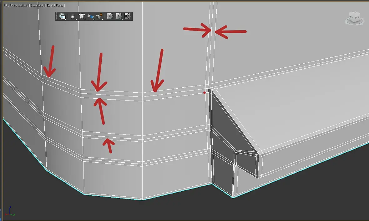

ВСем привет! Хотел спросить по поводу сетки, правильно ли, если линии для chamfer проходят по всему объекту, почему при turbosmooth получаются такие вот артефакты сглаживания? Как правильно оборвать эти линии от chamfer? Спасибо за ответы

Чамфер под сглаживание - такое себе. Его как раз хорошо накидывать вместо сглаживания, если с моделью возиться не охота.

А если объект под турбосмуз?
Сообщений: 3787
Так я про это и написал выше. TurboSmooth = сглаживание.

Так чамфер накладываться не должен, ибо будут артефакты при сглаживании. Попробуй использовать модификатор Chamfer и в нем менять параметр min angle и max angle. Если не поможет накладывай чамфер с помощью crease weight или используй nurms+crease. Также можешь с помощью mesh select выбрать все нужные ребра и поверх него наложить модификатор chamfer. Способов много, как видишь.

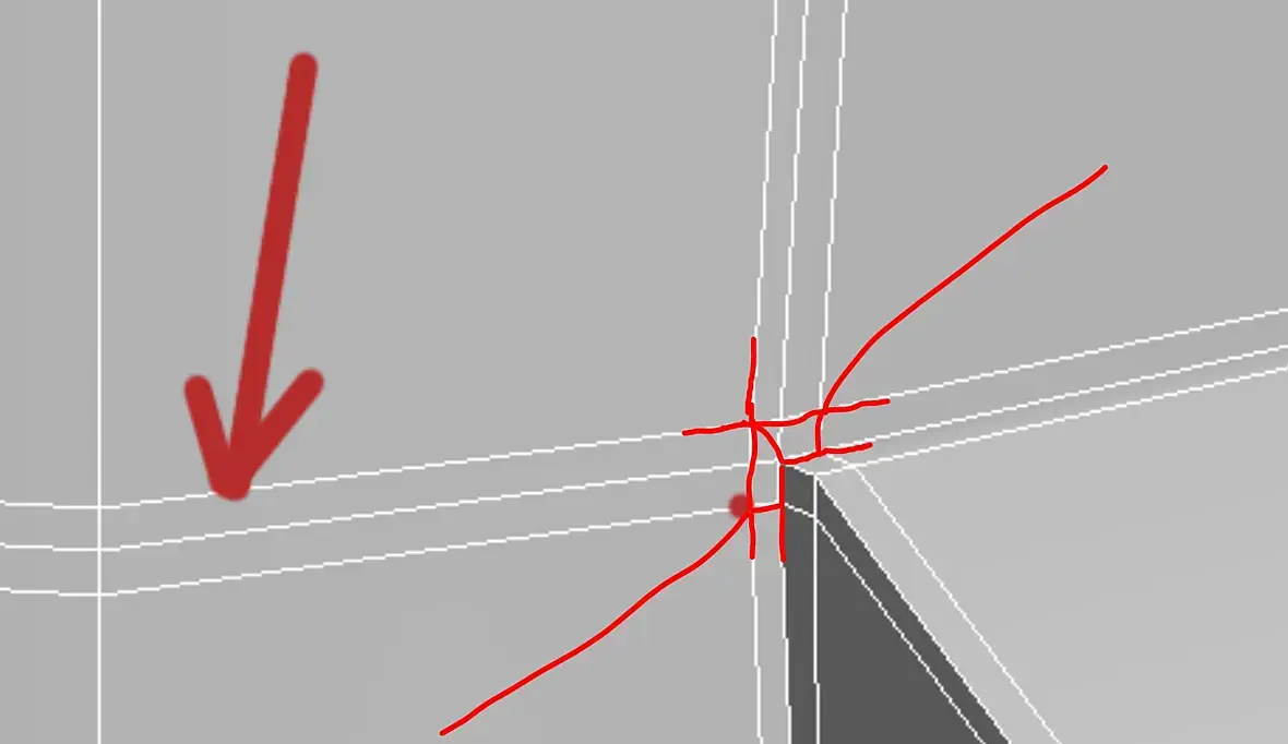

под турбосмус надо вручную сетку, вот так править на углах

это да, но мне именно полигонами надо знать как делают
