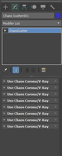

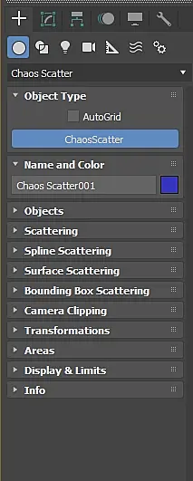

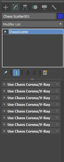

Люди добрые, помогите 🙃 Пробовала удалить корону, устанавливала разные версии, так же удаляла макс, но везде одна проблема. Корона запускается, работает, не работает именно скаттер. Я могу его создать, но не разворачивается ничего в блоке редактирования, а сами вкладки заменяются на use chaos corona\v-ray. Пробовала все, что тут написано, но ничего не меняется. Кто - то с таким сталкивался?

интересно получилось. Открыла старую сцену, где пробовала разобраться со скатером, в новой короне и заработало. До этого перепробовала все.. не знаю, вдруг кому - то поможет..🙃
