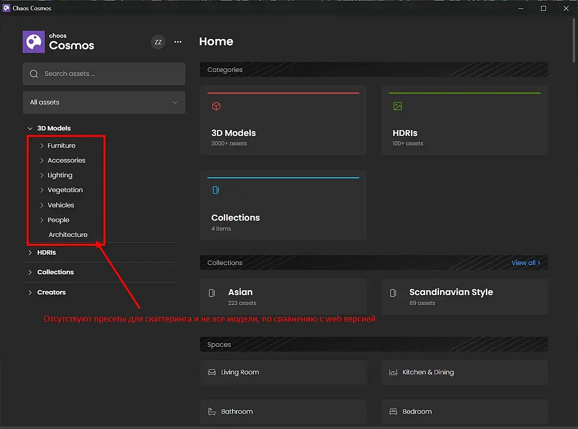

Всем здравствуйте! подскажите пожалуйста может кто сталкивался, обновил Corony до 11 версии, перестал адекватно работать Chaos Cosmos, а именно, он запускается, модели скачиваются, но при импорте модели в сцену выскакивает ошибка "error importing asset: The selected importer was not found", что делать не знаю.

Прикрепляю скриншоты того что происходить у меня:

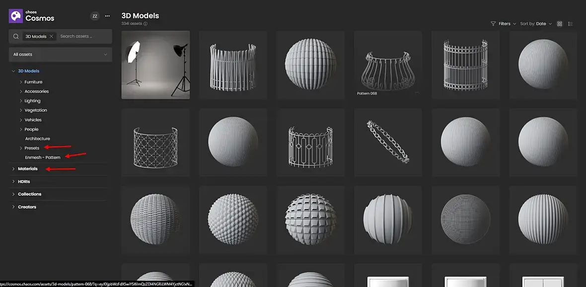

а вот скриншот с веб версии

Еще раз всем привет! В общем после долгого изучения данной проблемы, все же нашел решение сие проблемы.
Все дело в брандмауэре (Файервол), если вашим брандмауэром управляет антивирус, то решение искать нужно в нем.
1. в общем в настройках брандмауэра нужно найти 3ds max и Chaos cosmos, в правилах приложений дать полный доступ подключения к интернету.
2. Остановить "Stop Chaos Cosmos Browser", и запустить его заново "Start Chaos Cosmos Browser" через администратор.
3. при необходимости удалить в панель управления > удаление программ > Chaos Unified Login.
и все все запуститься и все обновиться!
Оставлю это здесь может кому пригодиться. Всем спасибо!
