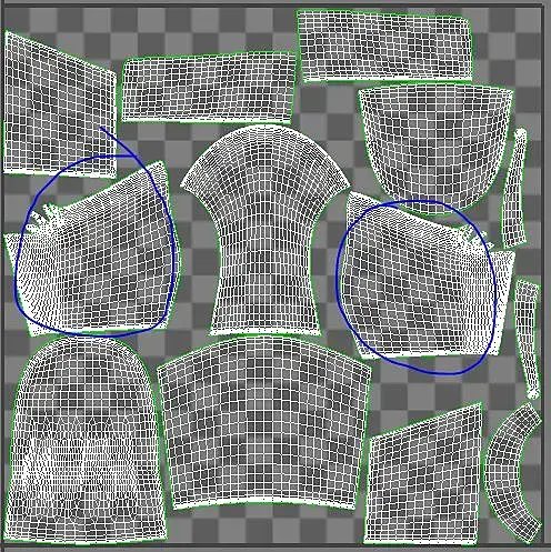

В общем по какой-то причине Часть модели, соответствующая отдельному куску развертки на рендере выглядит светлее. (Правый подлокотник)
Дело не в освещеннии, т.к. если модель отразить, то выходит это:
С нормалями и группами сглаживания вроде все нормально.

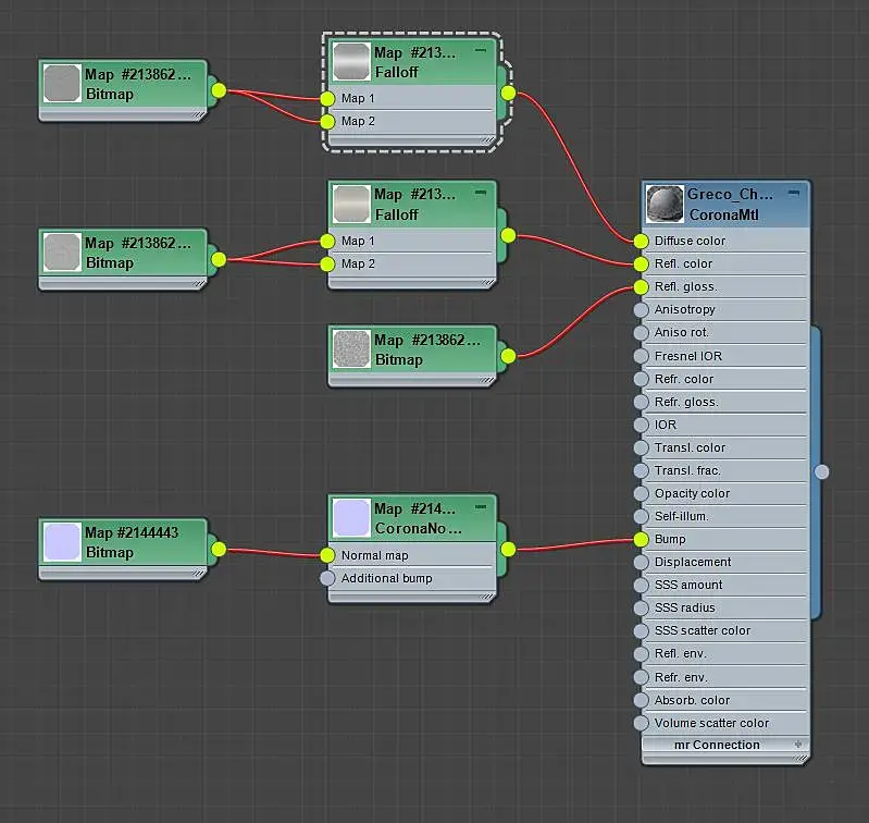

Материал
Может кто сталкивался с подобным?

попробуйте флипнуть этот отрезок в анврапе.

Цитата Evilis:
Неправильно настроены карты фаллоф. Если пользуете перпендикуляр-парралель, то желательно настраивать кривую. Если тип - френель, то в этом случае без оверрайда иора материала. И так же может потребоваться настройка кривой. Да и в дифузе использовать фаллоф требуется в редких случаях. + Один слот всегда должен быть темнее по гамме. Если одна текстура, то можете пустить ее во второй слот через карту оутпут или карту гамма-коррекции, чтобы сделать темнее.
там у него скорее всего смешивается текстура и светлый цвет карты через понижение множителя

normal bubp карта должна быть Gamma 1.0 !!!

Либо фалоф, но скорей всего нормал бамп проверить. Можно другой "проверенный" нормал или обычный бамп нацепить и проверить.
Помогло, спасибо. Т.е. это из-за модификатора Symmetry что ли вышло? (Хотя на развертке эти куски зеркальны были)

Evilis, перпендикуляр-параллел, кривая настроена.
Цитата lnnleon:
Да, так и есть.
С гаммой все в порядке.

Цитата Al3XXX:
Помогло, спасибо. Т.е. это из-за модификатора Symmetry что ли вышло? (Хотя на развертке эти куски симметричны)
скорее всего... из-за этого бамп работает в другую сторону на этом участке и соответственно есть искажение.
