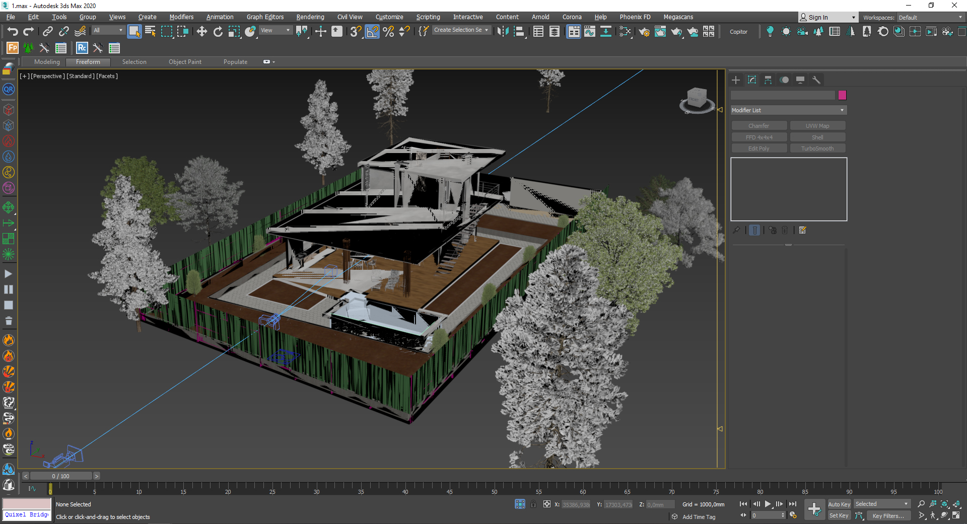

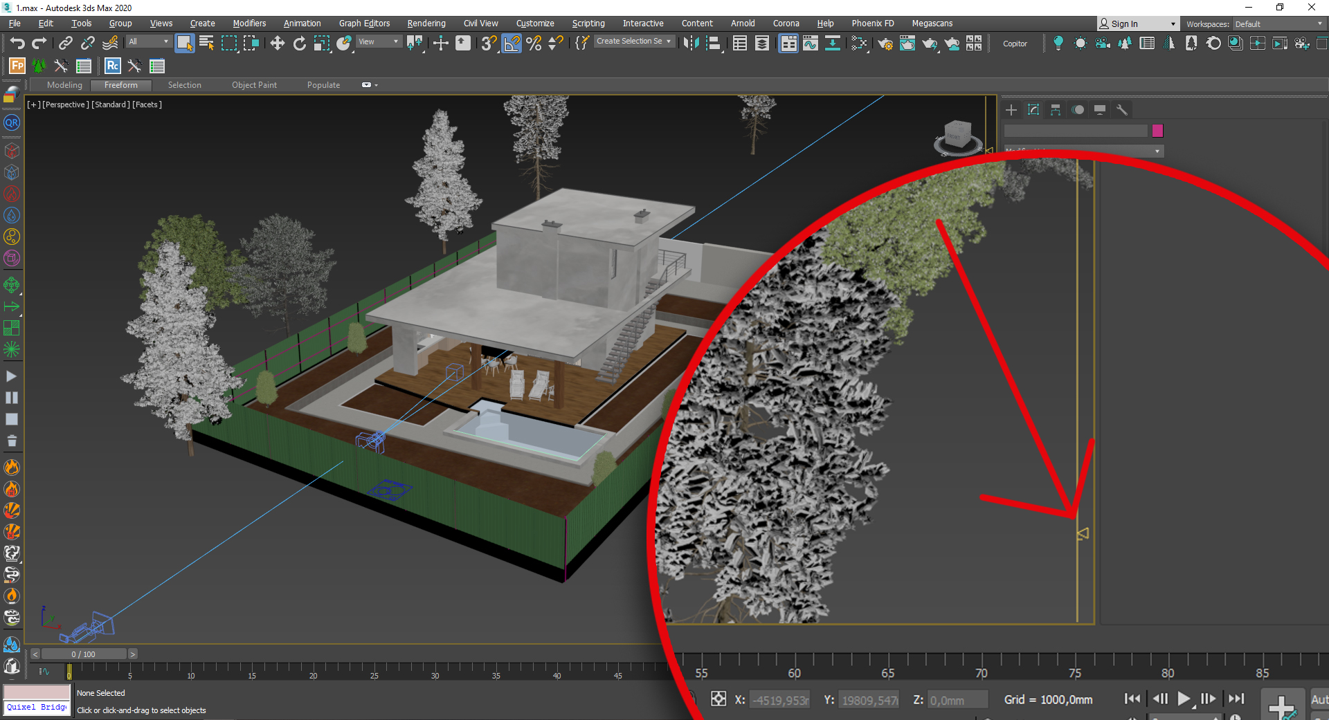

Всем привет, часто при экспорте в макс геометрия "мерцает"

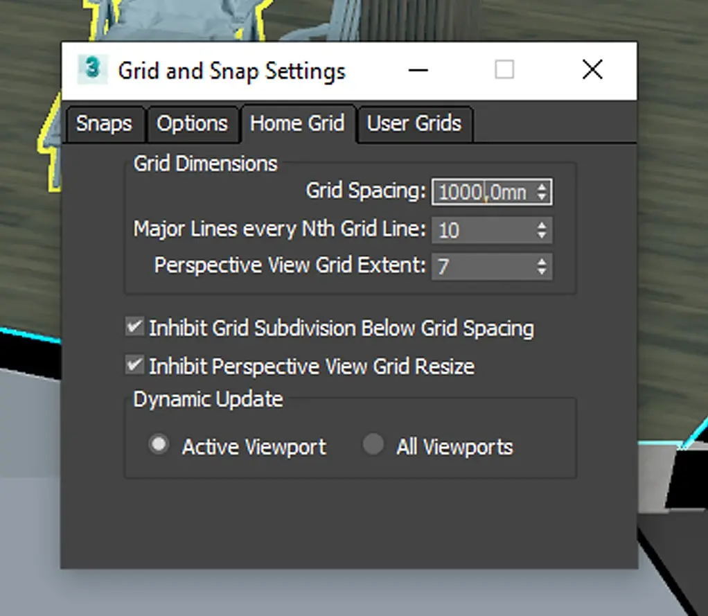

 Модель стоит по середине координат, единицы выставлены в мм, по масштабу все размеры совпадают с реальностью в мм, сетка 1000мм 1/кв

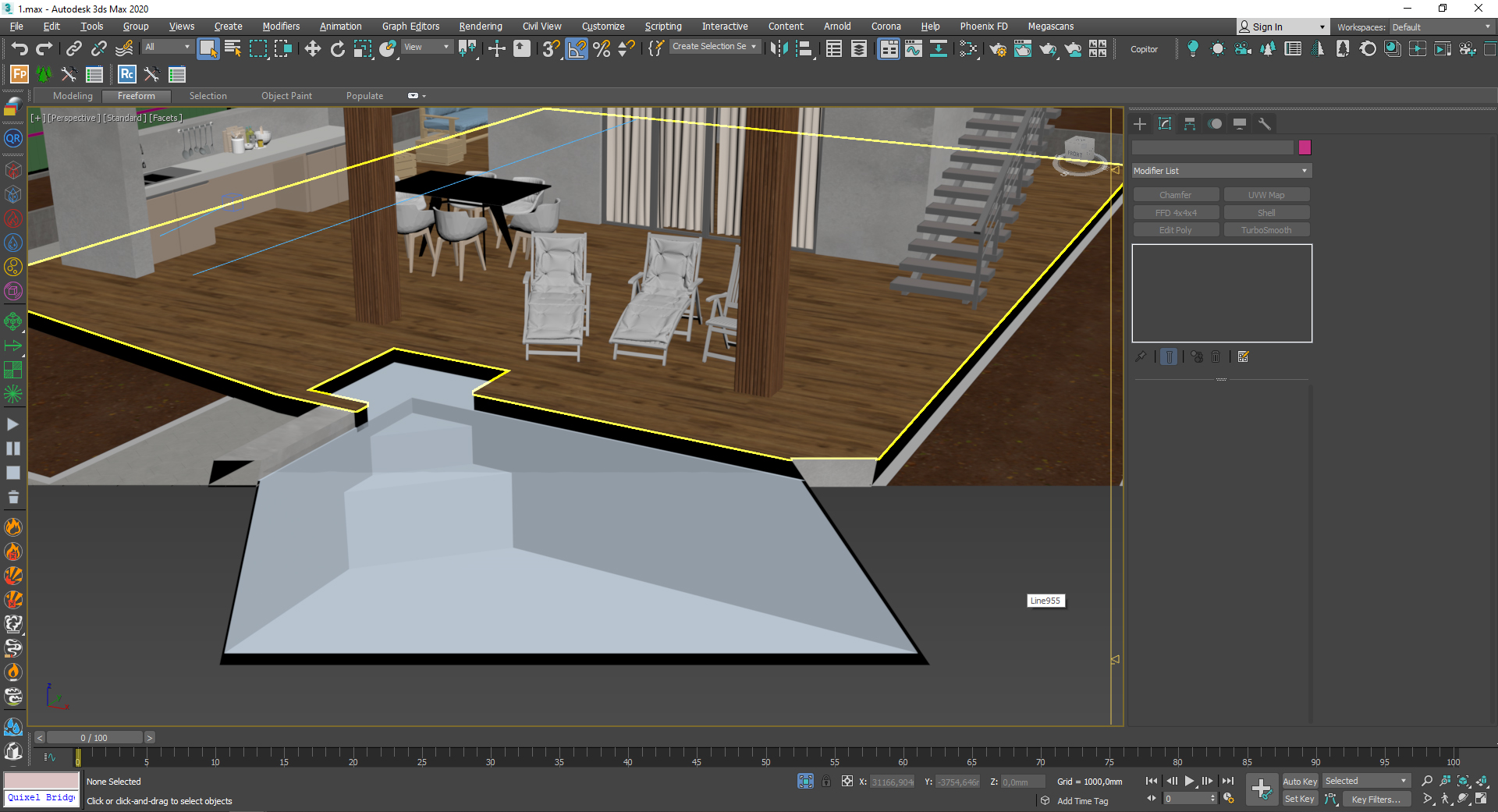

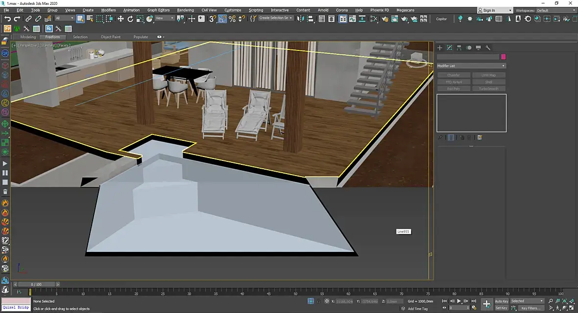

Если клипинг покрутить немного, мерцание пропадает, НО при небольшом приближении уже пропадает геометрия. Золотой середины не найти...
