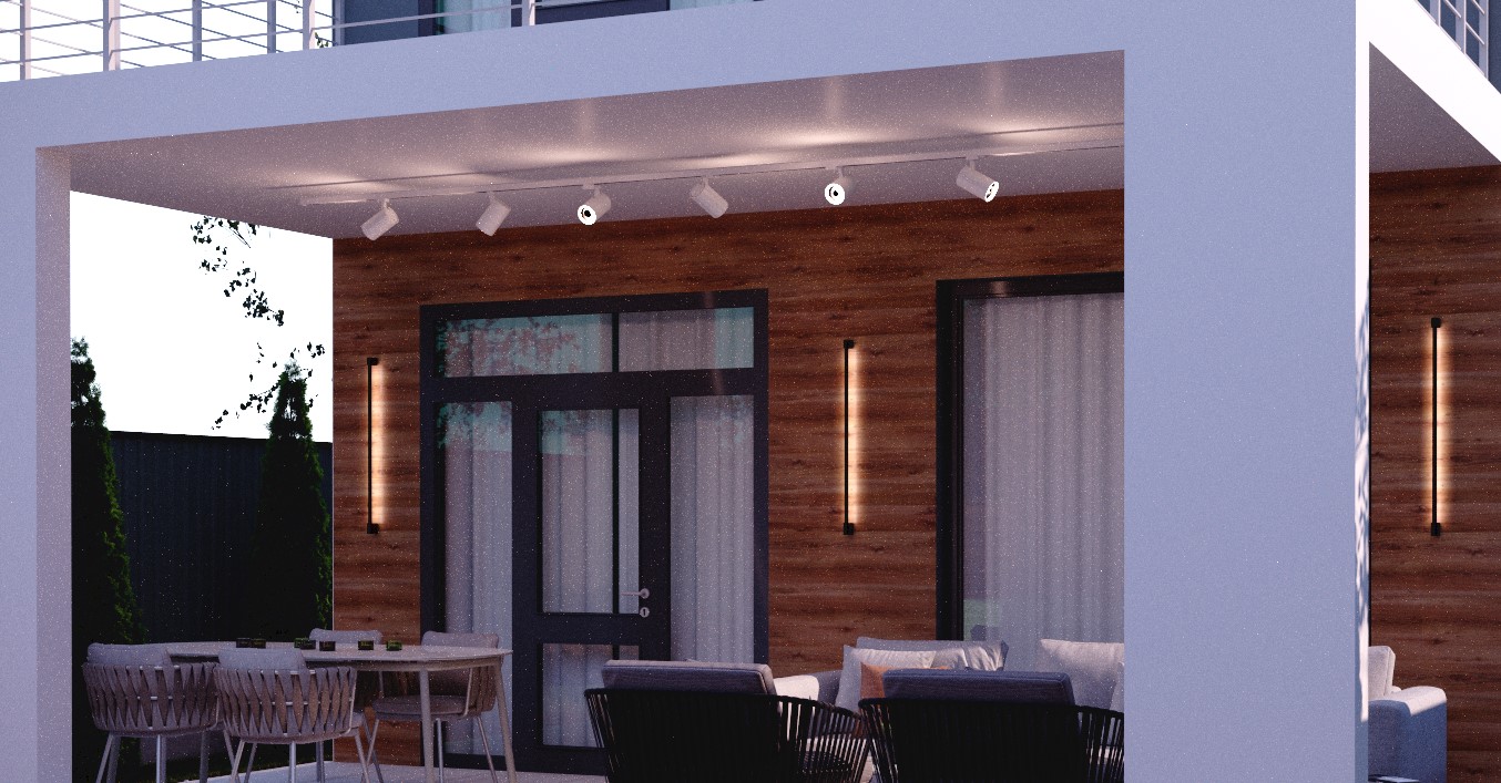

Частенько появляются точки, особенно в районе искусственного света, из-за чего это?

лайтмикс?
На сайте c 22.06.2017
Сообщений: 167
у вас там сферы отключены ну видимость и прочее. и вот они явно пересекают геометрию. притом они маленькие и с какими нибудь неадекватными значениями
ну и в целом свет немного нелепый. небо аж белое, солнце почти жжет а тенях переконтраст

не знаю, именно на этом ракурсе почему-то выжгло небо, на других норм... небо голубое. Вот, например, противоположный ракурс
Сообщений: 167
так здесь тоже самое. просто там небо развернуто. ну кстати точки тоже есть. попробуйте удалить весь ''искусственный'' свет. или как минимум проинспектирвоать его на пересечение, размеры и значения.
и вместо хдри воткнуть просто небо короновское. ну или вирей. в чем вы считаете)
90 процентов проблему решит.
не решит - смотрите маты. особенно всякие с прозрачностями.
ну и еще, под первый ракурс хдр если развернуть нормально, и солнце, и убрать лайты из спотов, уже будет лучше, может не на 100 процентов, но лучше.
