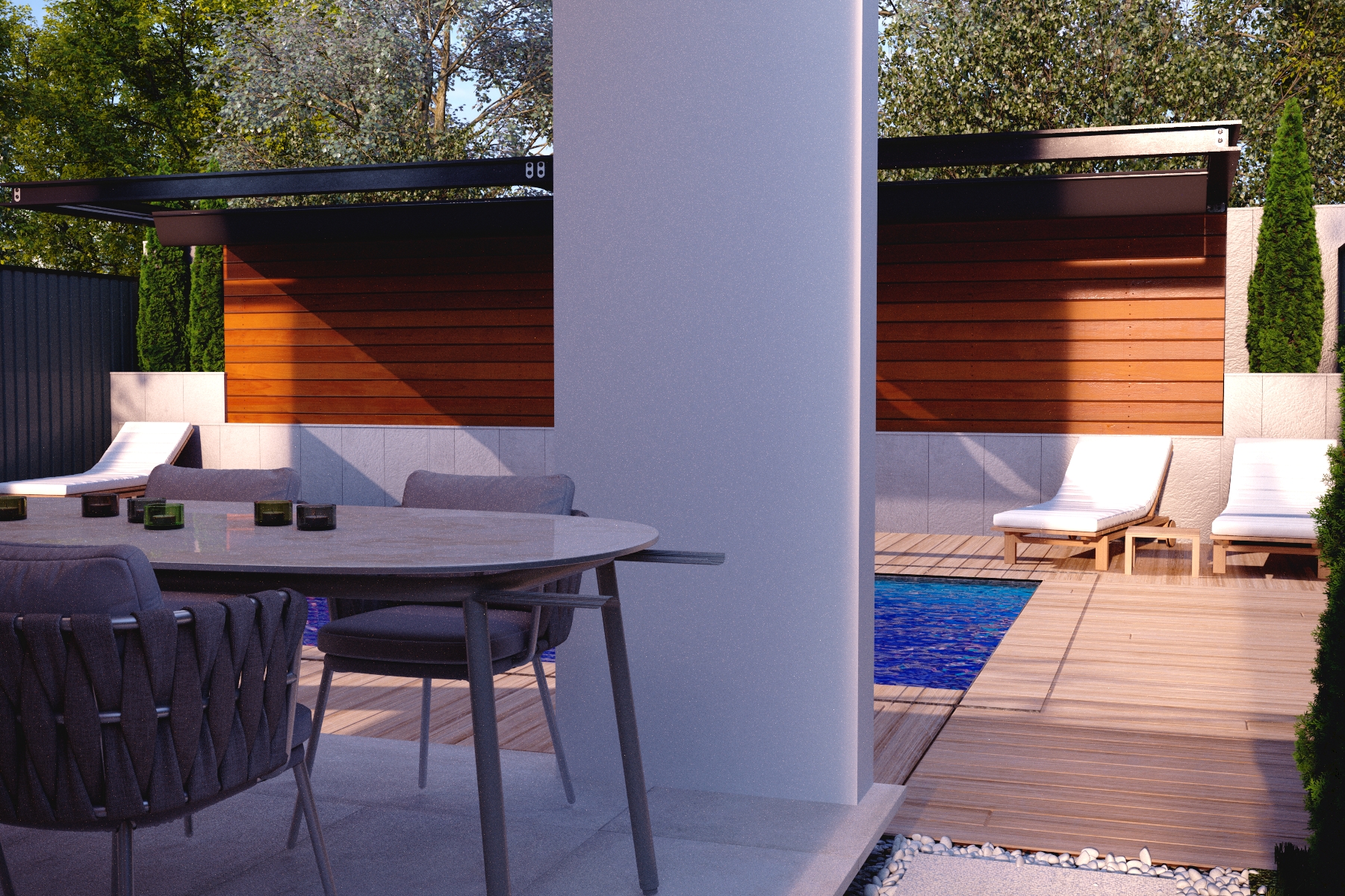

Частенько появляются точки, особенно в районе искусственного света, из-за чего это?

лайтмикс?

у вас там сферы отключены ну видимость и прочее. и вот они явно пересекают геометрию. притом они маленькие и с какими нибудь неадекватными значениями
ну и в целом свет немного нелепый. небо аж белое, солнце почти жжет а тенях переконтраст

не знаю, именно на этом ракурсе почему-то выжгло небо, на других норм... небо голубое. Вот, например, противоположный ракурс

так здесь тоже самое. просто там небо развернуто. ну кстати точки тоже есть. попробуйте удалить весь ''искусственный'' свет. или как минимум проинспектирвоать его на пересечение, размеры и значения.
и вместо хдри воткнуть просто небо короновское. ну или вирей. в чем вы считаете)
90 процентов проблему решит.
не решит - смотрите маты. особенно всякие с прозрачностями.
ну и еще, под первый ракурс хдр если развернуть нормально, и солнце, и убрать лайты из спотов, уже будет лучше, может не на 100 процентов, но лучше.

СПАСИБО, ПОПРОБУЮ!
