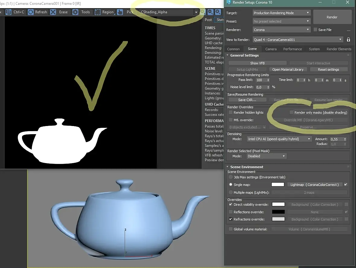

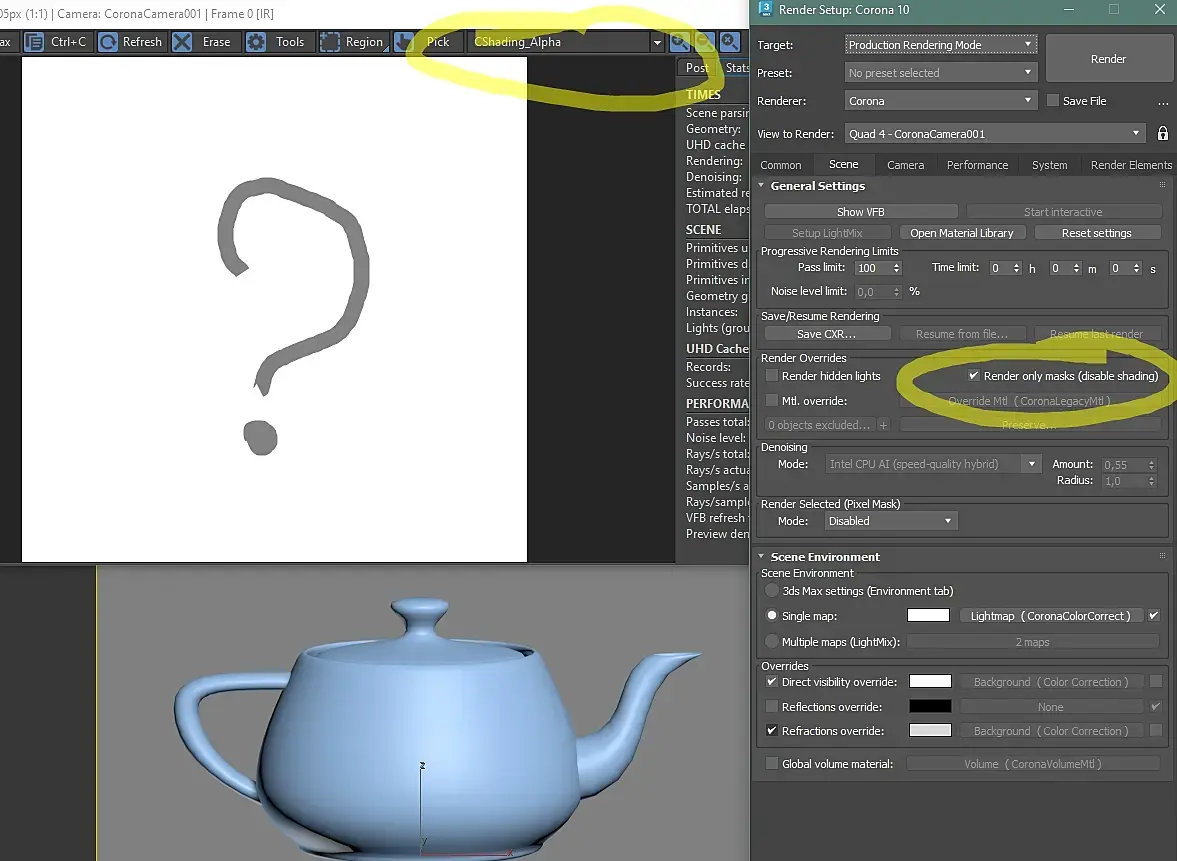

Не-а. Этот канал тоже не работает.
Цитата holoduk:
а если попробовать?
Сообщений: 2350
РнД
странно, у меня работает,,, и так и так,,,
Сообщений: 17100
Я в 2-х коронах проверил, в 7-й и 10-й, в разных максах. одинаково не работает.
ЧЯДНТ?
На сайте c 20.08.2009
Сообщений: 88

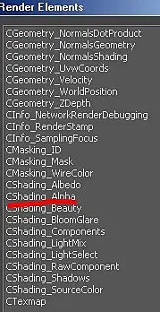

CShading Alpha работает только с полным рендером сцены. Если без рендера сцены, можно в настройках материала поставить AlphaMode - Always Black? тогда всё будет белым а объект чёрным, то есть инвертированная маска. Если объектов много, можно попробовать накинуть Owerride material
Сообщений: 17100
А с прозрачными и полупрозрачными объектами как быть? Это собсно сама соль вопроса и была. Маски-то рендерятся, там можно накрутить всякого. Вопрос именно в альфе.

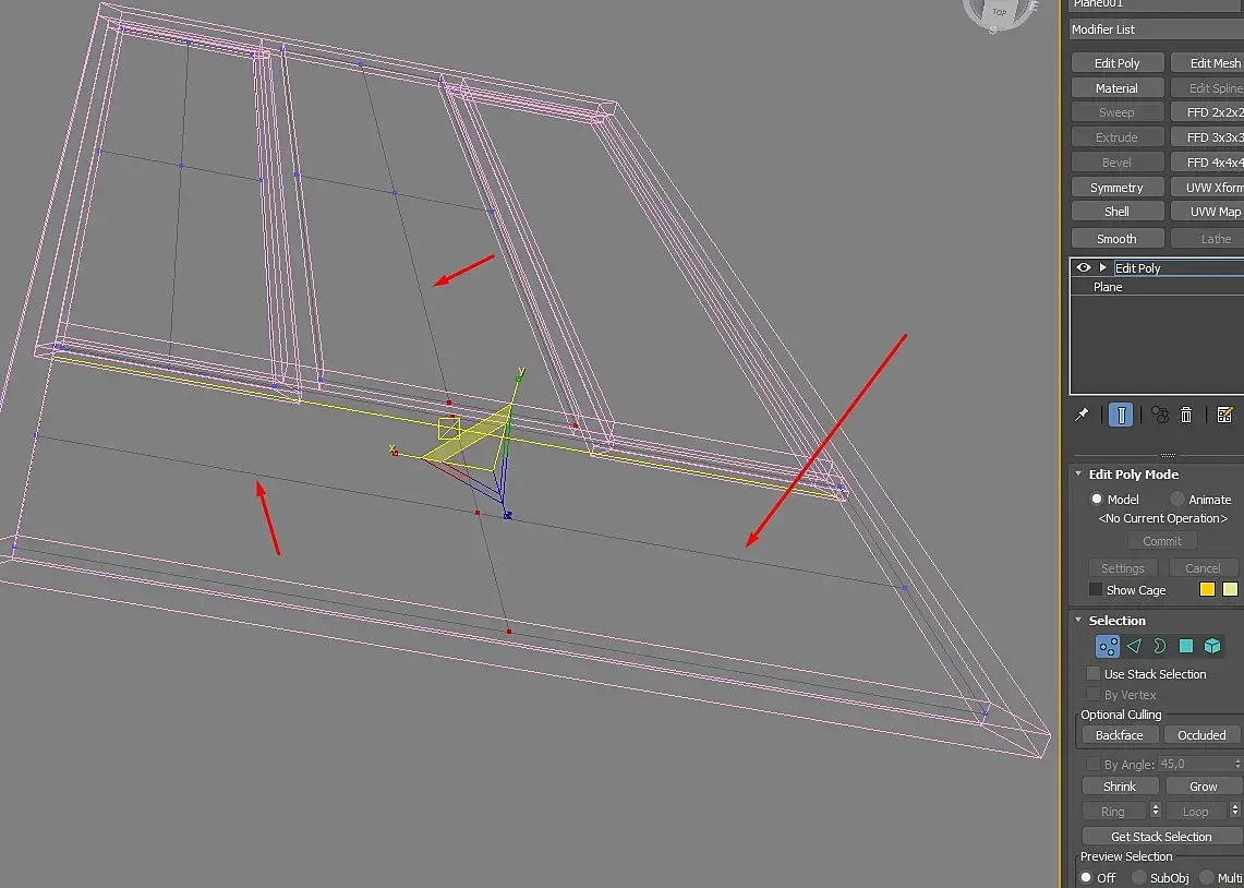

Ещё один бесячий момент: как поменять цвет ребёр на обратной стороне полигона? Дефолтный тёмно-серый очень неудачный какой-то, в виде сверху рёбра с гридом сливаются.
