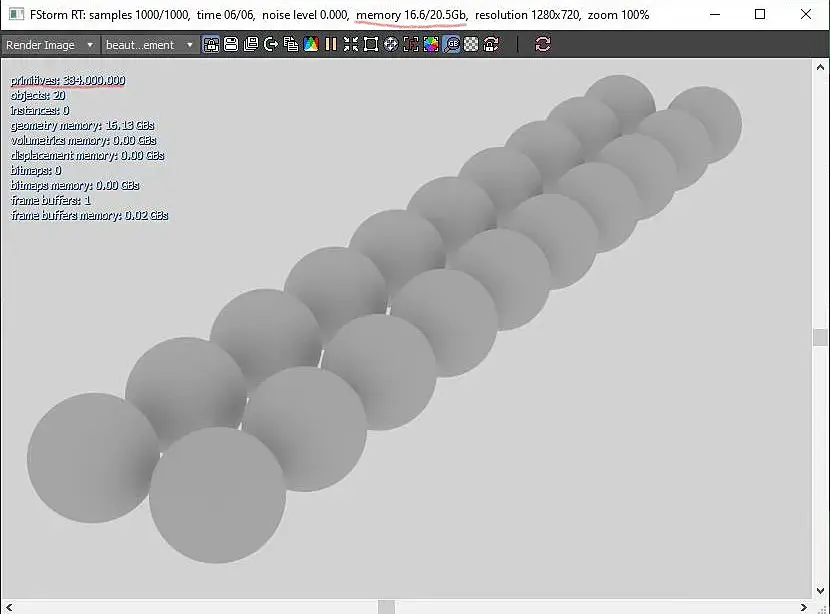

A stress test of 3090. The scene doesn't look super exciting, but no instances and all polygons are unique. 384.000.000 polygons take 16.13Gbs of gpu memory. It took about 80Gbs of RAM to compile the scene.
Сообщений: 5675
Kalevan
О да, про память любят такие вот картинки постить с какой-нибудь сферической (в данном случае буквально) фигнёй. Правда в том что полигонаж не является главным пожирателем памяти, основной расход - это текстуры, особенно детальные текстуры высокого разрешения. И на 12-ти гигабайтных картах например тот же Линдквист говорил что приходится именно текстуры оптимизировать, а парень интерьеркой занимается, правда весьма детальной.

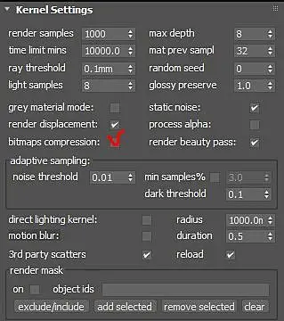

Для это го в шторме присутствует опция "bitmap compression", которая сжимает каждую растровую текстуру примерно 4 раза, без визуальных артефактов и очень небольшого падения скорости.

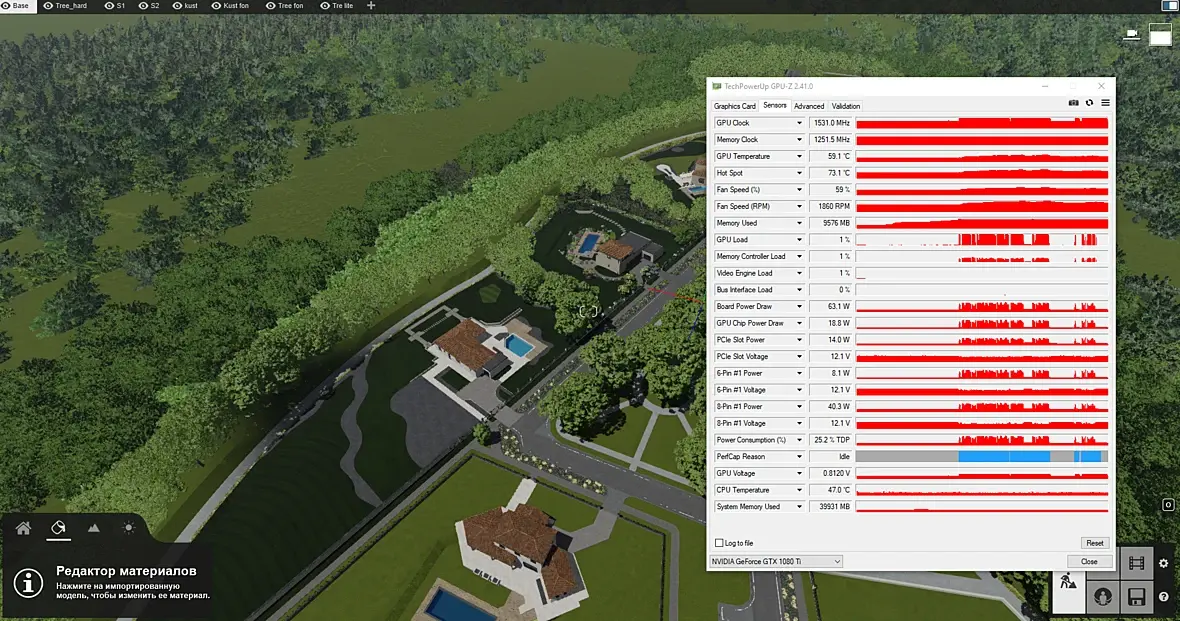

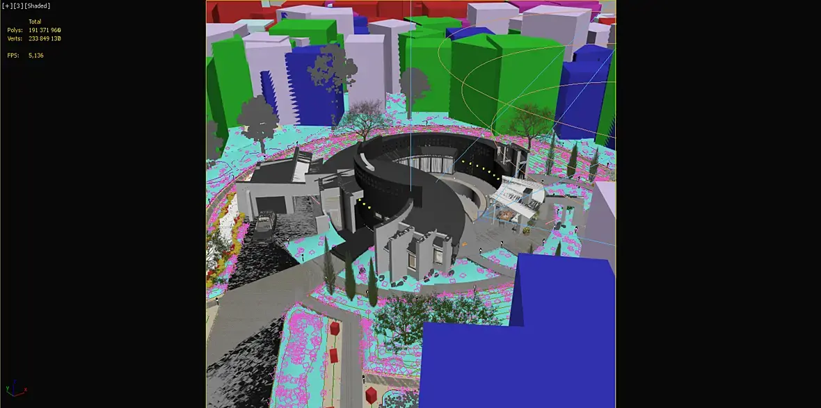

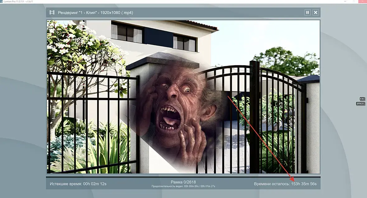

Друзья, вы мне подскажите пожалуйста, я пытаюсь оптимизировать и ускорить свой рабочий процесс, и на это дело, денег не жалею, потому что в потенциале заказов у меня много, и я хотел бы ускориться. Поэтому спрашиваю.
Вот к примеру я приложу 2 сцены, первая это интерактивный макет, который я рендерил в короне, время рендера на моем текущем компе примено 35-60 минут на кадр в основном конечно ближе к часу. И видео длительностью чуть более минуты  которое я делал в 11 люмионе на видеокарте 1080TI что то около 4-5 суток, не говоря уже о заполнении сцены и очень примитивной системе анимации камеры, которая меня не очень устраивает. Так вот, глаз я положил на какой ни будь из этих риперов 3970x-3990x в совокупности с видеокартой RTX3090-GAMINGPRO,24GB GDDR6,384Bit. Как уже сказал собираюсь рендерить подобные вещи, интерактивные макеты, видосики, на  FSTORM и возможно других GPU и CPU движках. На сколько это целесообразно? К примеру сцена с интерактивным макетом в короне весит примерно так как на картинке ниже
Что касается видео на сегодня, тоже не все так радужно, к примеру так выглядит сцена которая пока еще не рендерится
И вот она уже рендерится
 В общем вот интерактивный макет  а тут видео которое надо смотреть в HD конечно.
Не хочу чтобы получилось так что я купил Фсторм, видеокарту и проие сладости, и в итоге отрендерил видео не за 150 часов а за 120))
Буду рад услышать про ваш опыт, бладарствую.
