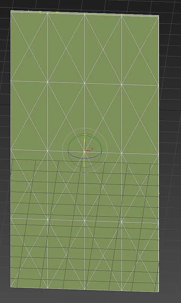

Имеется объект с сеткой:

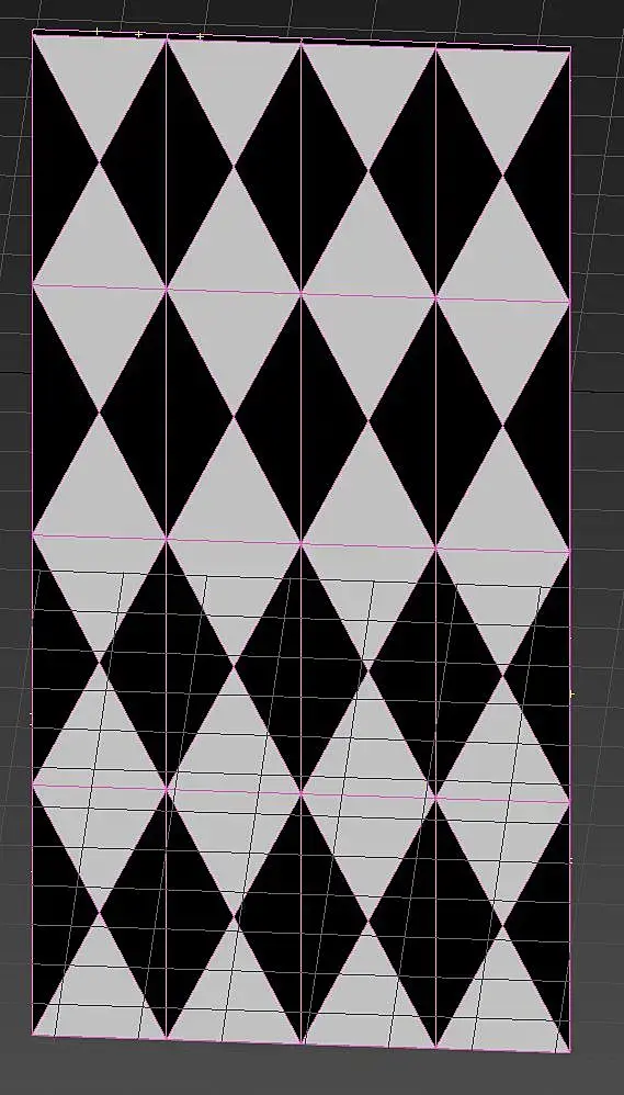

Как на него наложить материал с картой Checker чтобы получился эффект ниже:

повернуть карту на 45°
Суть в том чтобы цвета лежали строго на полигонах.Хоть 3-х угольных, хоть 5-ти угольных. Главное что цвет - строго привязывается к полигону, а при смещении например его UV картой- он так же прыгал с полигона на полигон.

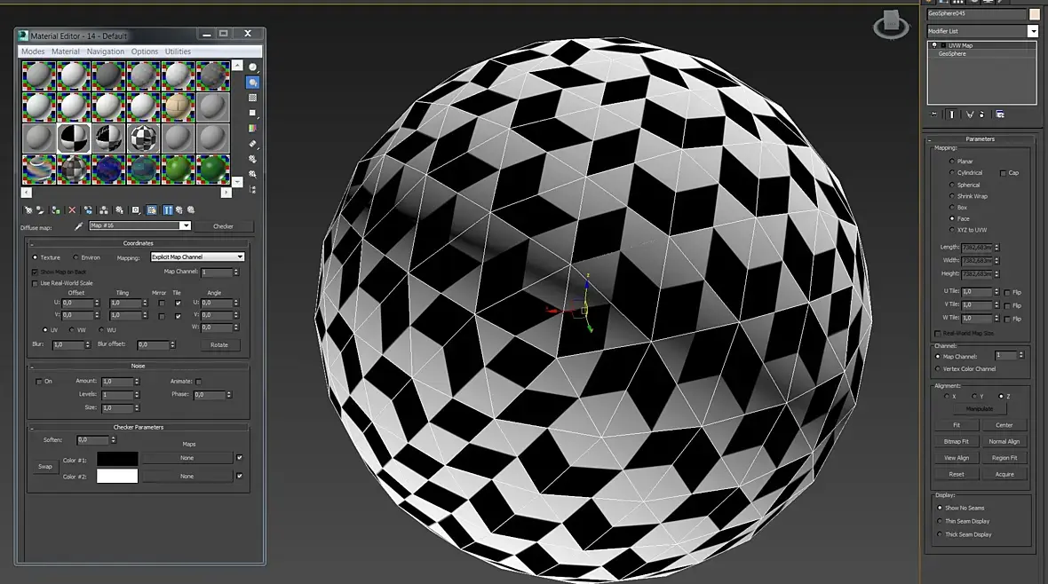

На сайте c 16.05.2012
Сообщений: 994
Маппинг по Face

Цитата Skap:
Маппинг по Face
Спасибо! Почти сработало! Можете подсказать - как до конца добиться желаемого эффекта?
Сообщений: 994
ну я не совсем понимаю как это в итоге должно выглядеть, чекер при разных формах и ложиться будет по разному. квадратная текстура ж будет только на квадратной форме норм, а все остальное частные случаи
Хорошо, спасибо Вам! Буду дальше пробовать. =)
