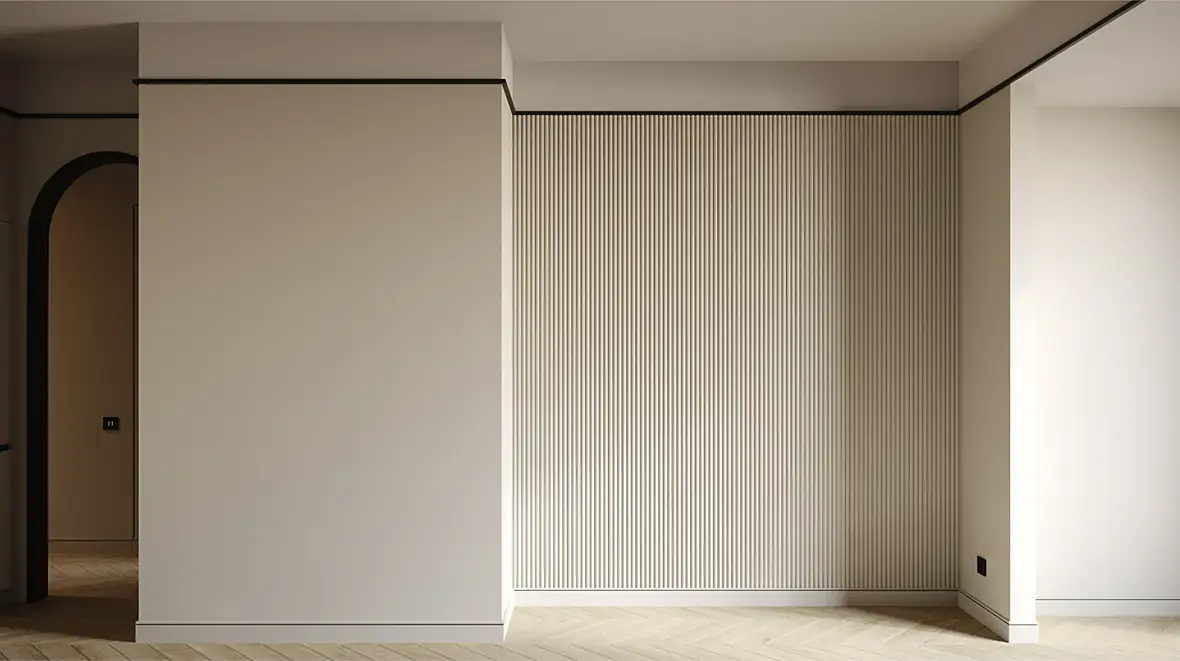

Друзья, помогите пожалуйста советом. Чего не хватает картинкам с точки зрения света и материалов?
Спасибо.

Мебели =)А если серьезно, мне как обычному пользователю нравится.
На сайте c 17.01.2017
Сообщений: 1019
World
Рефлекта поверхностям (глосс в большей части), контрастности чуть больше, можно зажешь точечный на первом кадре, но от него свет в сцену не давать, а чисто коронаЛайтмтл _гларе-блюр дать блик звездочкой... ну и акцентов не хватает, но это мебель моет решить. Или если там будет жить Будда без мебели, то картину акцентную хотя бы)

Понял вас, благодарю!
На сайте c 10.08.2009
Сообщений: 495
Я бы детализации накинул что по свету (тени от деревьев например), что по материалам (ультрагладкие и ровные стены получились). Но это не точно)

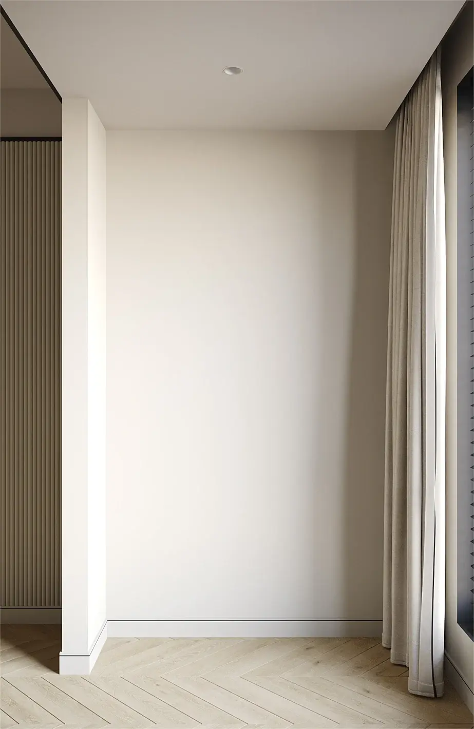

оч странные тени с точки зрения реала, с худ. точки зрения вполне...
оч темная тень в нише со шторой 1
пасмурная погода на 2 соотношение -контраст самого освещенного около окна и тени - видно да?

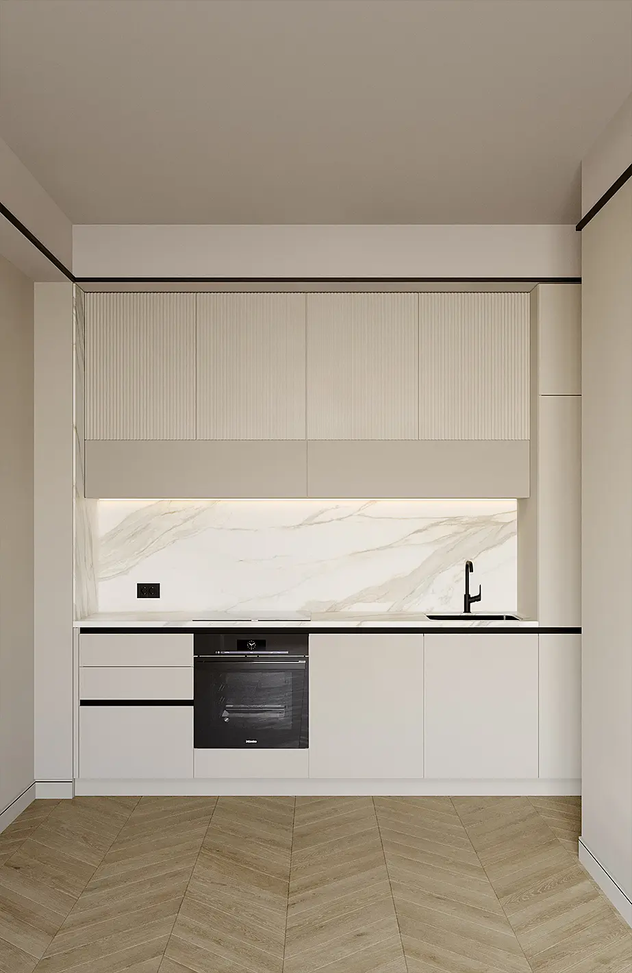

шарахнули фотовспышкой в фартук кухни? плоская засветка, зачем фартук полез !влево! сорян на стену?  где микроволновка? 3
на 4 все красиво в целом. розетка в месте для шкафа? или там пусто будет просто ниша? в любом случае розеток нигде нет толком.
но непонятен коричневый (черный) кабель-канал вместо молдинга в верхней части. он серьезно квадратного сечения? полочка для пыли?
и еще - мойка на выходе чтобы всем мешать? а стояк при этом слева? чтобы дальше тянуть? вентканал проходит прямо по стояку водоснабжения и канализации? - это просто вопрос, просто интересно...
и с точки зрения дизайна одинокая точка, на потолке, по крайней мере в кадре - признак дизайна 90-х... избавляйся...
я бы посоветовал сначала определиться с расстановкой мебели, чтобы понимать расстановку розеток и светильников. и их кол-во, конечно.

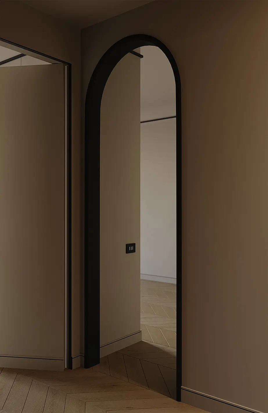

и, кстати зачем плинтус на двери? это типа "скрытая дверь"? )) тоже просто вопрос )
кстати заметь что просвета (щели) под дверью нет. как нет и порожка. это значит... )) догадаешься?
плинтус то, из каталога? потому что ощущение, что горизонтальную щель плинтуса специально покрасили темной краской. (думал специально так сделано)

Спасибо. А как правильно заполнять объем светом? Потолок, ниша для штор - подсвечивать точечно искусственно? Мой вопрос больше по теме визуализации. По поводу дизайна - не мой, но, к слову, в черный карниз по периметру встроена лед лента, а плинтус делается на заказ
На сайте c 10.07.2008
Сообщений: 1977
Екатеринбург/Калининград
я обычно всю декоративную подсветку включаю 100%, и делаю ее теплой, фартук должен быть одинаковой теплоты с ней. так же фартук оптимальнее подсвечивать дальще от стенки, сейчас размеща его сразу за фасадами, а сами фасады опускаю на 3см вниз, для удобства открывания, и видимую часть диодки так закрываю заодно.
так же включаю всю подсветку где нет окон, это второй кадр у вас
на окнах жалюзи, но красивого рисунка нет от них у вас. поиграйтесь с углом и поворотом солнца, чтоб выявить красивые тени от жалюзи
