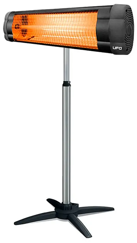

Камни сохнуть лучше будут, а то риск плесени.
В дополнении к полиэтиленовой шторке с принтом, для сушки камней
Бюджетненько и сердито :)
