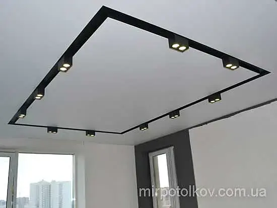

Ребята, около года назад увидела какое то видео,
где дизайнер рассказывал о нестандартном решении чёрних полосок на потолке"на которых часто бывают точечные светильники" ,
они просто чорнои краской покрасили без какого либо углубления, все было на одном уровне ,
так вот, по вашему будет ли такая версия  смотреться хорошо?
на видео всё вроде было нормально ?

Был у меня такой опыт когда то , сразу планировалось установка трековой скрытой системы, выбор пал на продукцию "Центрсвет" но так как светотехники много , насчитали почти под миллион рублей, и как всегда бывает, изначально строится на "широкую ногу" но потом бюджет ужимается , и тоже думали как это обыграть, пробовали наносить такие полосы , конечно совсем как то не очень , решили все таки сделать углубление (потолок гипсокартон) и внутри углублений покрасить черной краской, встроили в углубление дешманские китайские светильники , получилось вроде даже ничего. Правда потолочник 256 раз вспотел , пока сделал эти углубления, зашпаклевал и покрасил)

А если "мастер" уже сделал гладкий гипсокардонный потолок, будет ли трудно добавить такие углубление?

Да , придется разбирать потолок, снимать листы и добавлять профиль.
попробуйте предложить накладной трек "Майтони" недорого, и потолок не надо разбирать

Nebrovt то, как выглядит на фото/видео и то, как видит глаз - 2 большие разницы, так что лучше на такое живьем посмотреть, прежде чем принимать решение

На фото я вижу углубление.
Без углубления ваще никак. Смысл именно в нём. Оно даже белым смотрится.

В любом случае не очень просто. Более того, может получится что ну ОЧЕНЬ н просто. Зависит от существующего конструктива.
Мы изначально заказали профиль на сгибочном станке уже покрашенном, который тупо монтировали. Изначально кажется что дороже, но вот с учётом пота и требования оплаты от гипсокартонщика, вышло не намного и дороже. Единственное что на грани короба был нахлёст, который накрывал гипсокартон. Но особо не было плохого ничего.

Да,На этом фото есть углубление, это просто для того чтобы знали о чём речь ..

Может лучше смотреться, если светильники белые и установлены без углубления, а полоса между ними выступает немного и тоже белая. Так сохранится какой-никакой рельеф, и не будет эффекта декорации.
Если уж просто красить полосы, то надо композицию из них создать. Это (по опыту) могут нетолько лишь все :(
