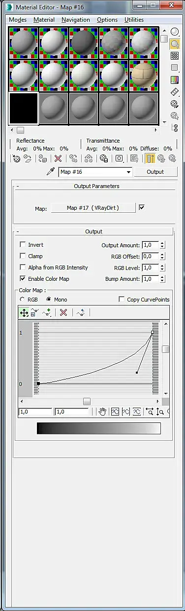

По опыту могу порекомендовать не напрямую дёрт, а через карут output с включённой "enable color map".
Кривой можно наглядно регулировать плотность и густоту.
Но по приведённой в начале поста картинке я бы не стал заморачиваться с дёртом, т.к. он сильно тормозит комп.Там у вас и полутоновых переходов-то, по сути, нет. Просто разделить материал по группам - блестящий и чёрный, сделать мульти-суб материал  и накинуть на этот объект.
