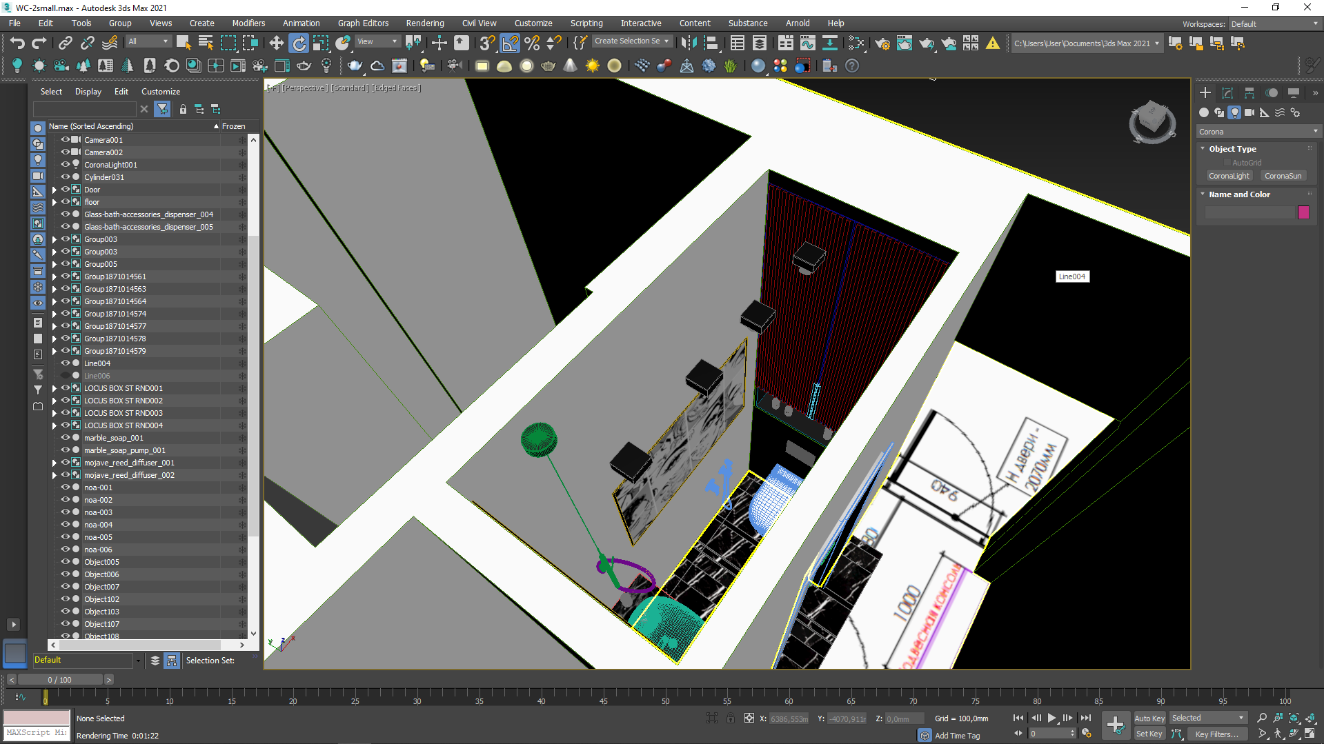

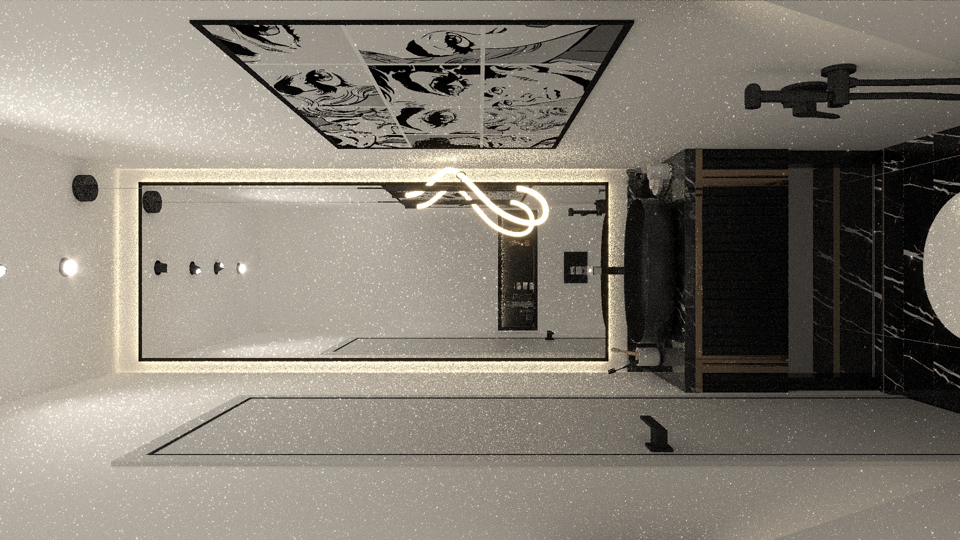

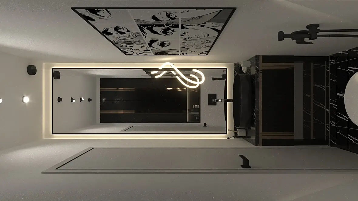

Здравствуйте возникла проблема черное пятно причем из не откуда закрытый санузел думал тень но тени падать не откуда. Пятно видно на отражение на шкафе над нишей. самое интересное что если шкаф убрать то и пятна нету Выключал полностью свет пятно оставалось не от спотов не от подсветки с зеркала. Помогите пожалуйста

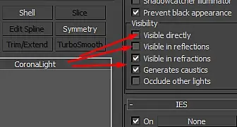

Похоже источник света, в котором че-нить из этого галочки надо поубирать

На сайте c 04.01.2021
Сообщений: 4
ПС
светильник у раковины капец как бесить будет, когда умываешься )))
Благодарю!) По поводу раковины да) возможно
