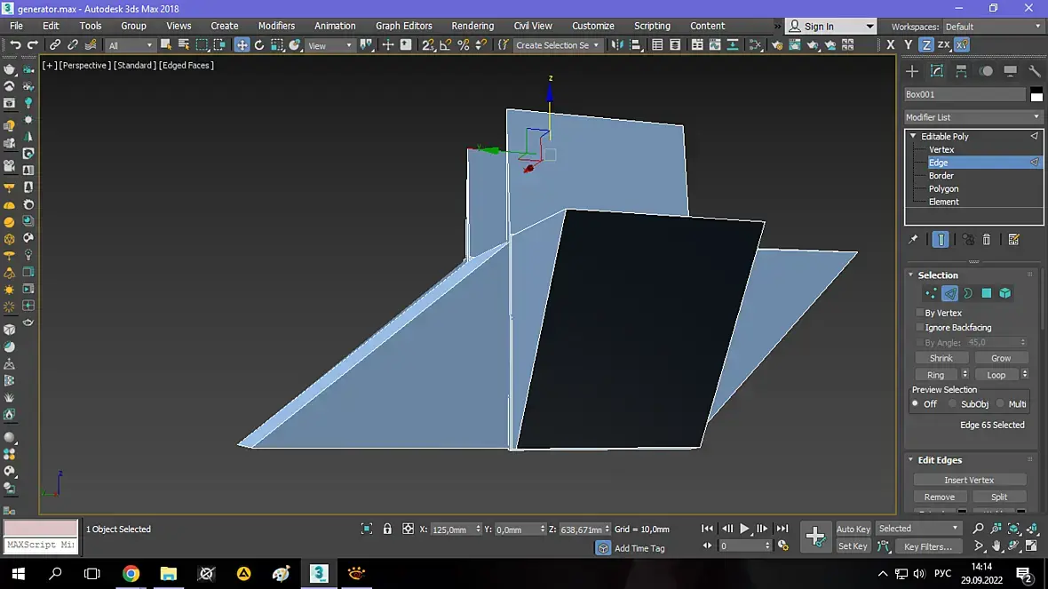

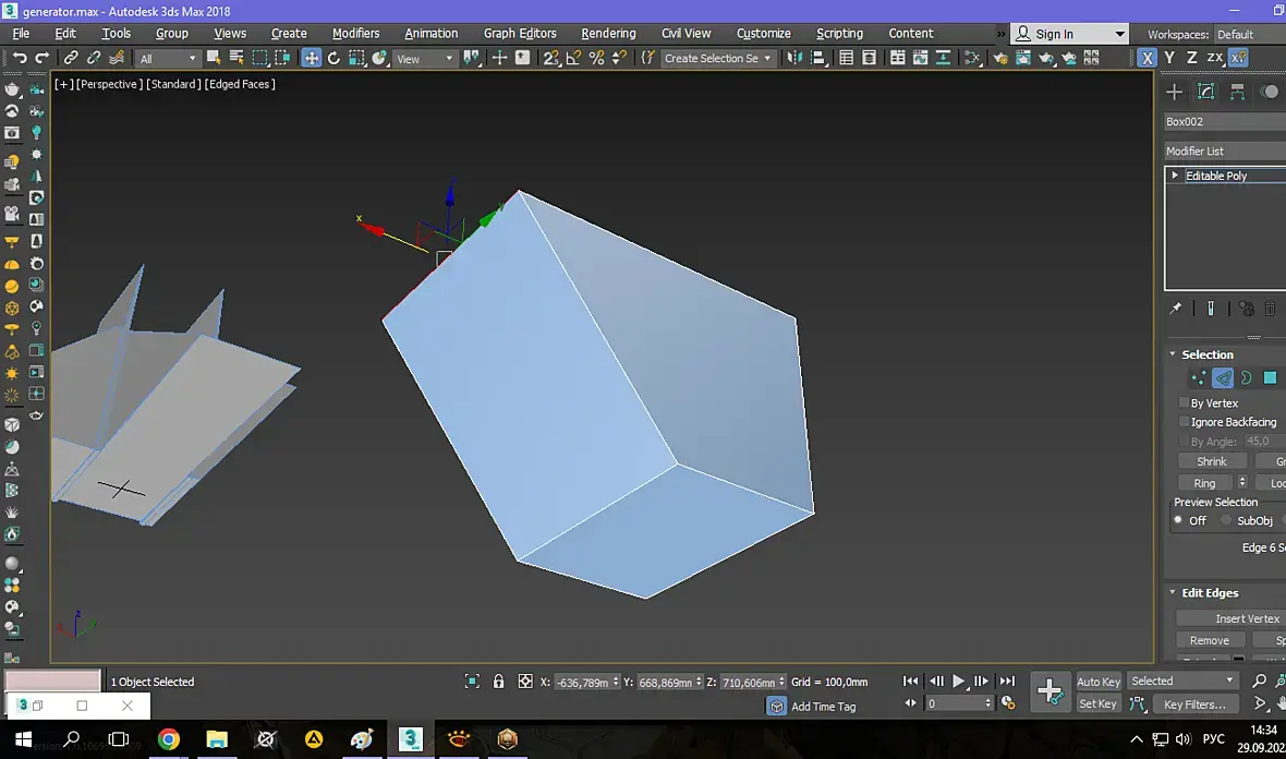

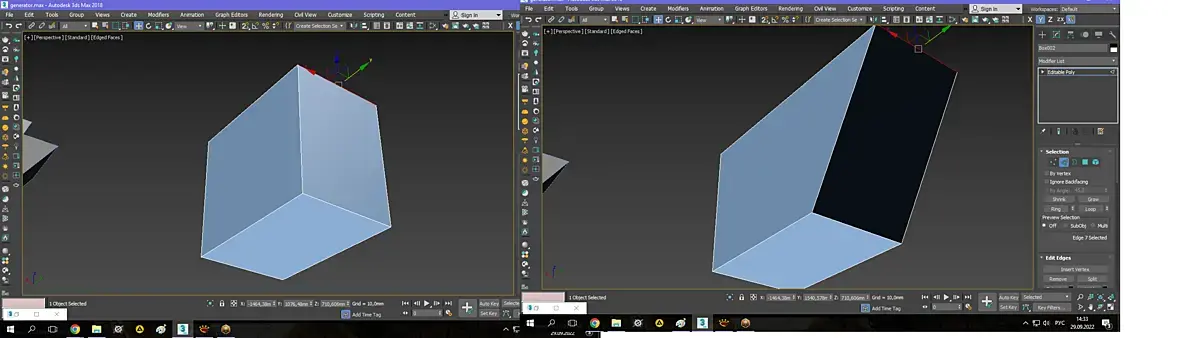

По бокам бокса образуются вот такие странные полигоны. При этом как бы я не моделил этот бокс, все равно одно и то же. Пытаюсь передвинуть грань, и полигон ведет себя вот так. Пробовал создавать новый полигон, через cap или create, раз 5 создавал бокс заново, и в новой сцене пробовал, не помогает. Как избавиться? При этом так себя ведут не все полигоны

проблема в том что он отображается черным, с любой точки. то есть если немного двигаю, он не становится черным, но ведет себя не так, как остальные. По цвету, в смысле.

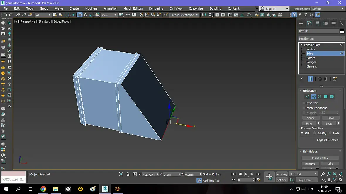

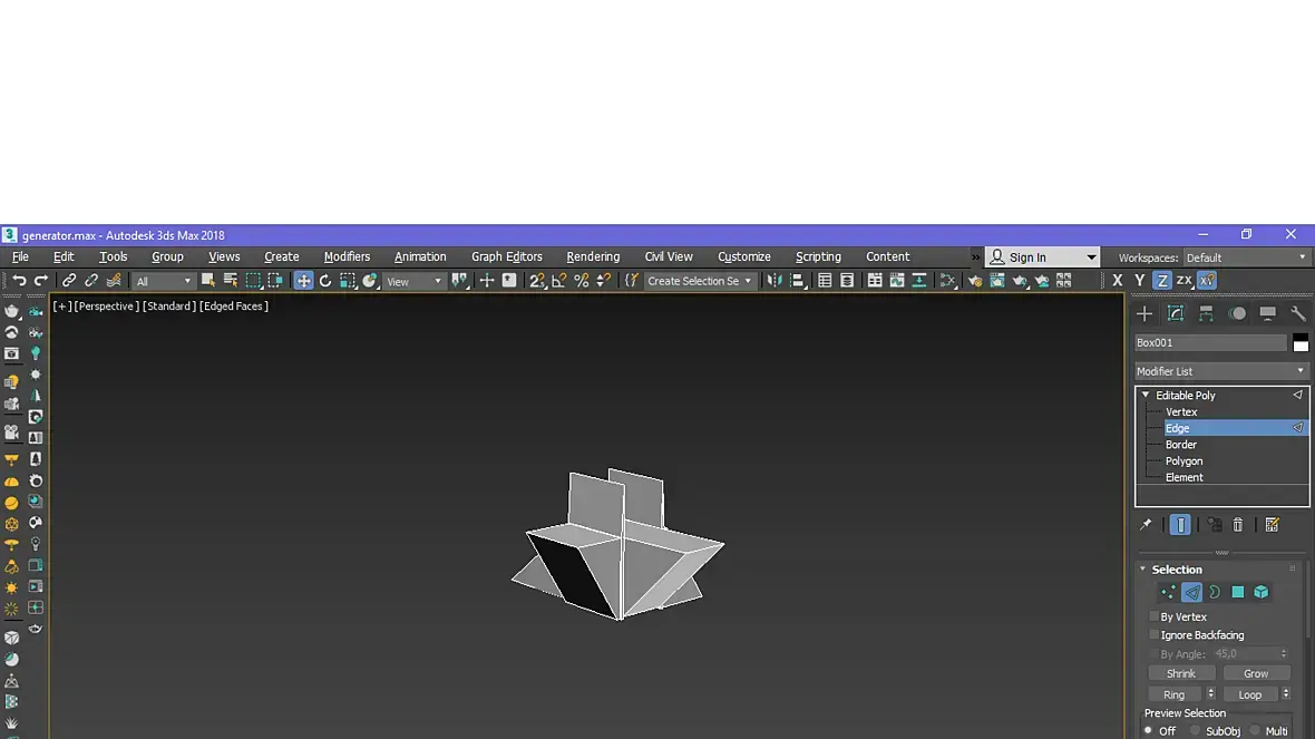

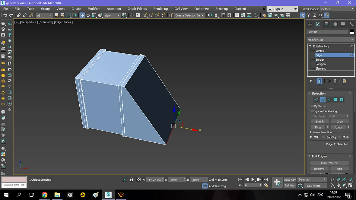

вот еще:
он же не должен так себя вести

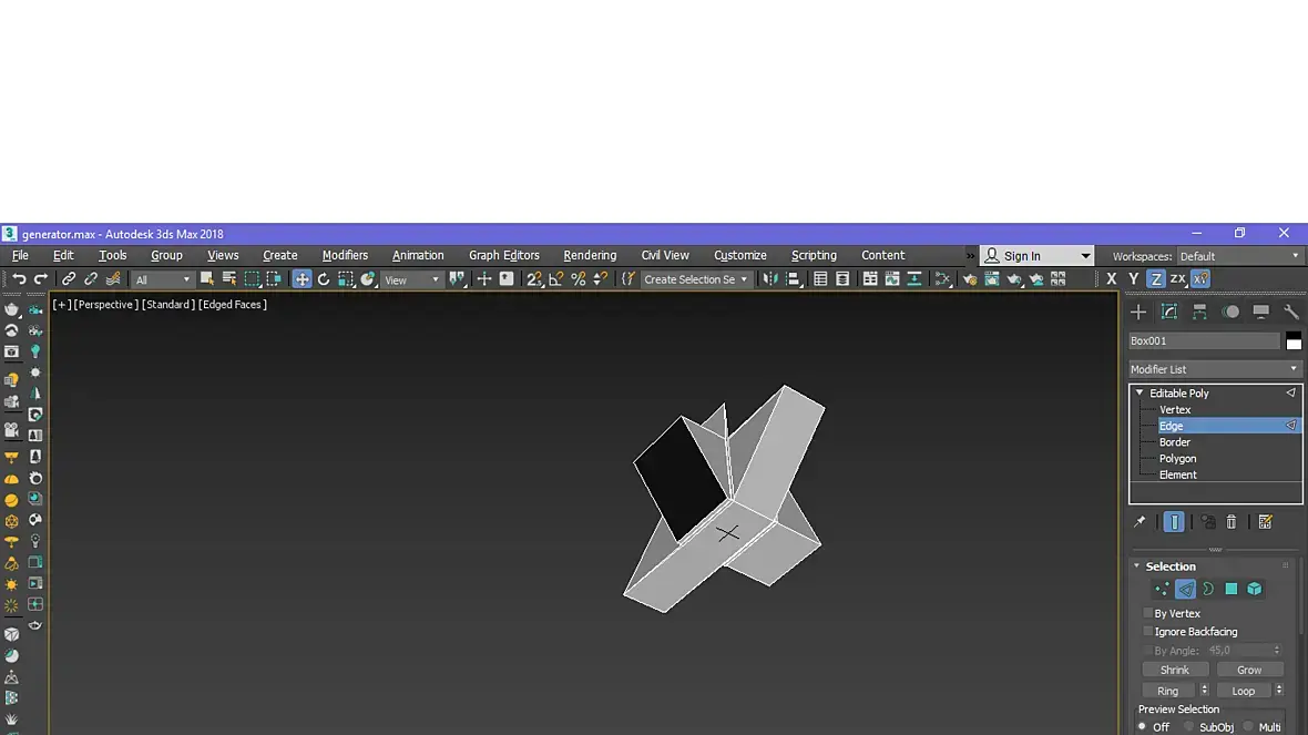

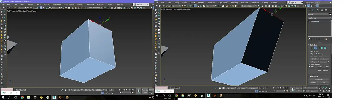

вот, чисто на боксе попробовал
При этом, если двигаю другую грань, то все норм!
бокс конвертнул в поли, выбрал edge, выбрал конкретный и подвинул его в сторону по прямой. все

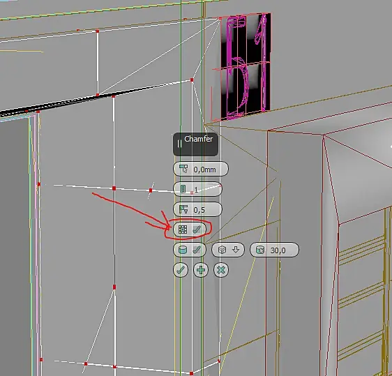

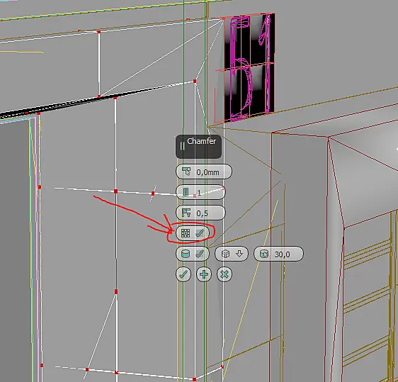

После данной процедуры еще будет эффективным в editable poly - Chanfer и поставить галочку на
