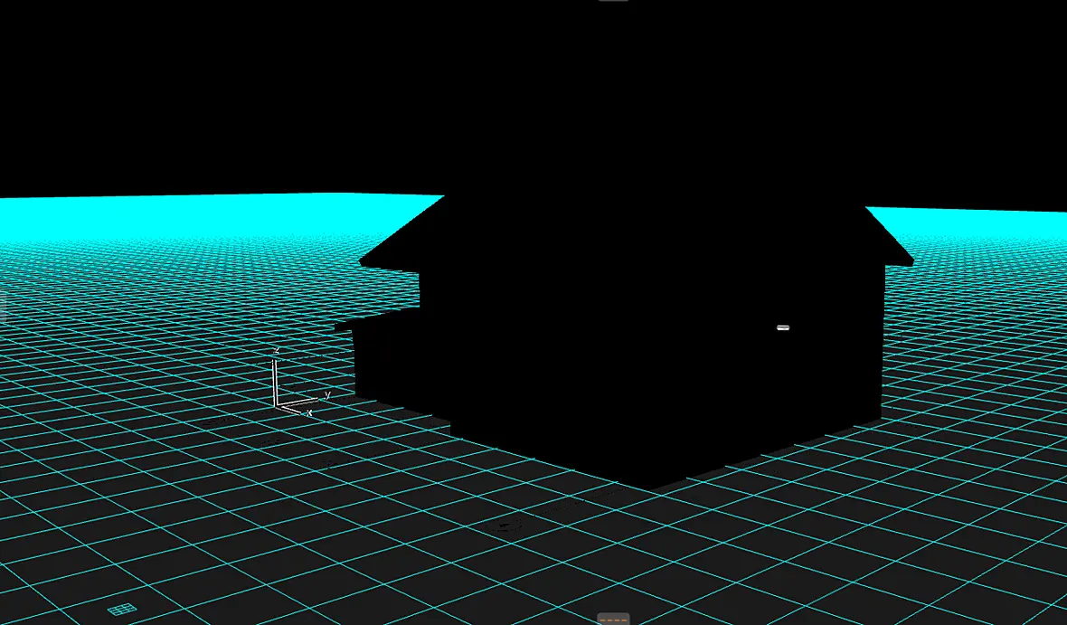

Подскажите пожалуйста, может у кого была такая проблема, при переходе в Archicad в 3D вид черный экран, при нажатии на мышку и держа в таком положении картинка видна, как только отпускаю, снова черный экран, что это может быть и как решить эту проблему? Пробовала обновлять драйвера видеокарты - все в пустую, до этого все работало отлично.

Пока выяснил, что это при аппаратном ускорении в 3d окне при включенной прозрачности. При отключении прозрачности чернота уходит. Подозреваю что может проблема в отсутствии видеокарты, работаю на встроенной в мать.

Реально, если поменять прозрачность, то 3д вид появляется, тоже самое и в профиле объекта.
Но если 3д вид не исчезает после этих танцев с бубном, то 3д отображение в профиле объекта, если вернуть текстуру, заливает обратно черным.

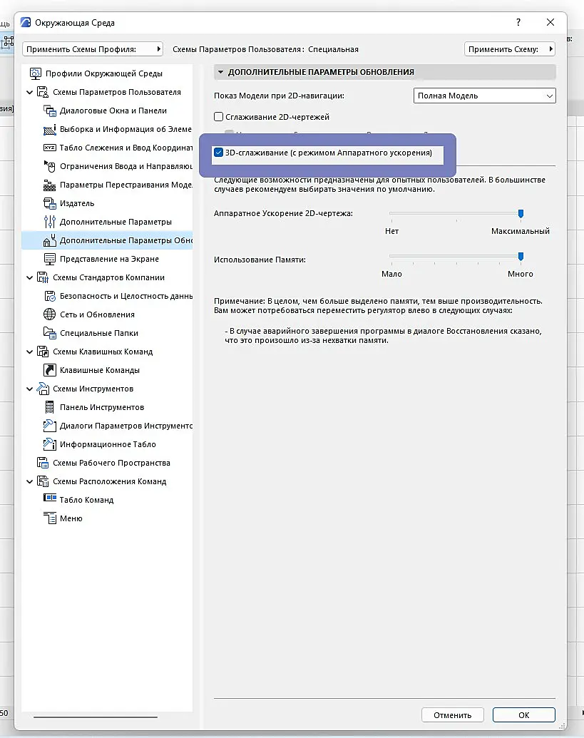

У меня все заработало, после того, как поставила тут галку.
