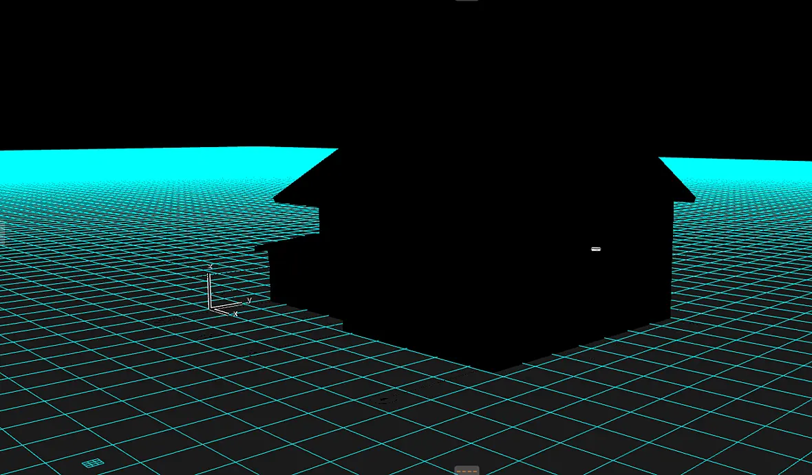

Подскажите пожалуйста, может у кого была такая проблема, при переходе в Archicad в 3D вид черный экран, при нажатии на мышку и держа в таком положении картинка видна, как только отпускаю, снова черный экран, что это может быть и как решить эту проблему? Пробовала обновлять драйвера видеокарты - все в пустую, до этого все работало отлично.

Это только в этом файле? Если создать новый файл на основе стандартного шаблона?

Та же проблема в 25
Пока выяснил, что это при аппаратном ускорении в 3d окне при включенной прозрачности. При отключении прозрачности чернота уходит. Подозреваю что может проблема в отсутствии видеокарты, работаю на встроенной в мать.

а как насчет opengl режим ?
Это ж движок у арчика Java да? Не помню. Она капризная!  Попробуйте ее обновить как вариант. Чую драйвера тут не причем.

Тех поддержка говорит, что не хватает памяти. 512 не катит для 25го Архикада.
Реально, если поменять прозрачность, то 3д вид появляется, тоже самое и в профиле объекта.
Но если 3д вид не исчезает после этих танцев с бубном, то 3д отображение в профиле объекта, если вернуть текстуру, заливает обратно черным.
У меня все заработало, после того, как поставила тут галку.
