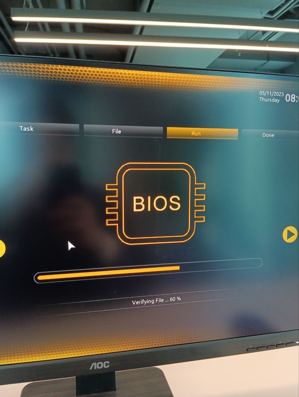

В итоге, накатил последний апдейт bios на материнскую плату. С апдейтом по управлению питанием от AMD"Update AMD AGESA 1.0.0.6"
Снял ограничение по вольтажу в настройках.
2 недели все работает без вылетов, и такое ощущение что пропали микрофризы в 3ds max.

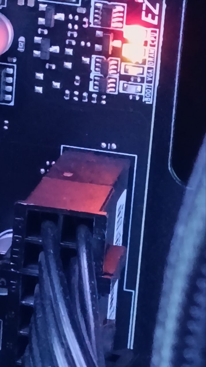

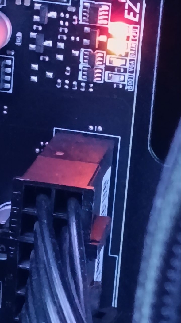

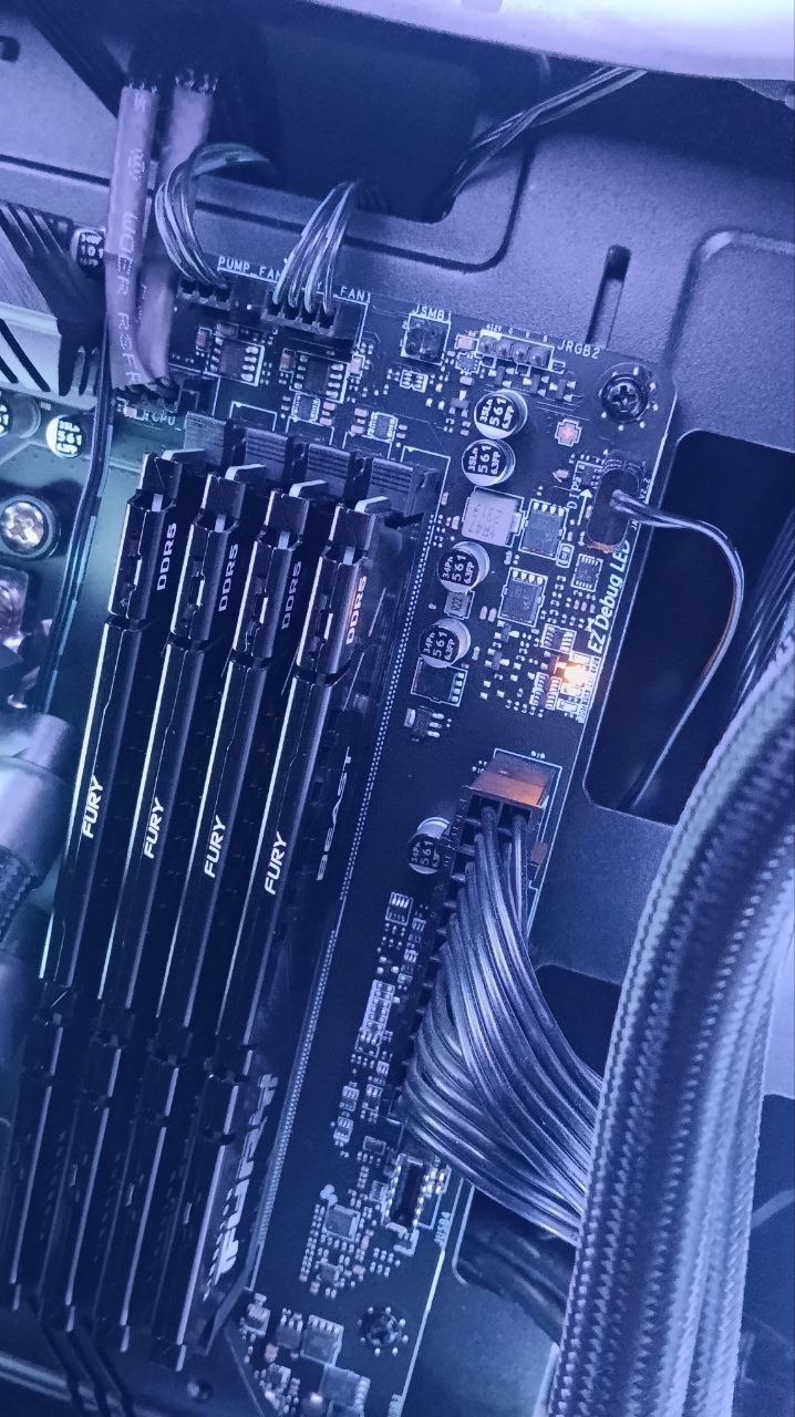

Кстати в итоге проц. Amd Ryzen 9 7900x сгорел///smiley-bomb.gif
Стал долго включаться с перезагрузками.
Сначала подумал на ssd, уже бывало поменял накатил новую Систему... fail
Потом подозрения пали на БП, тоже поменял... fail

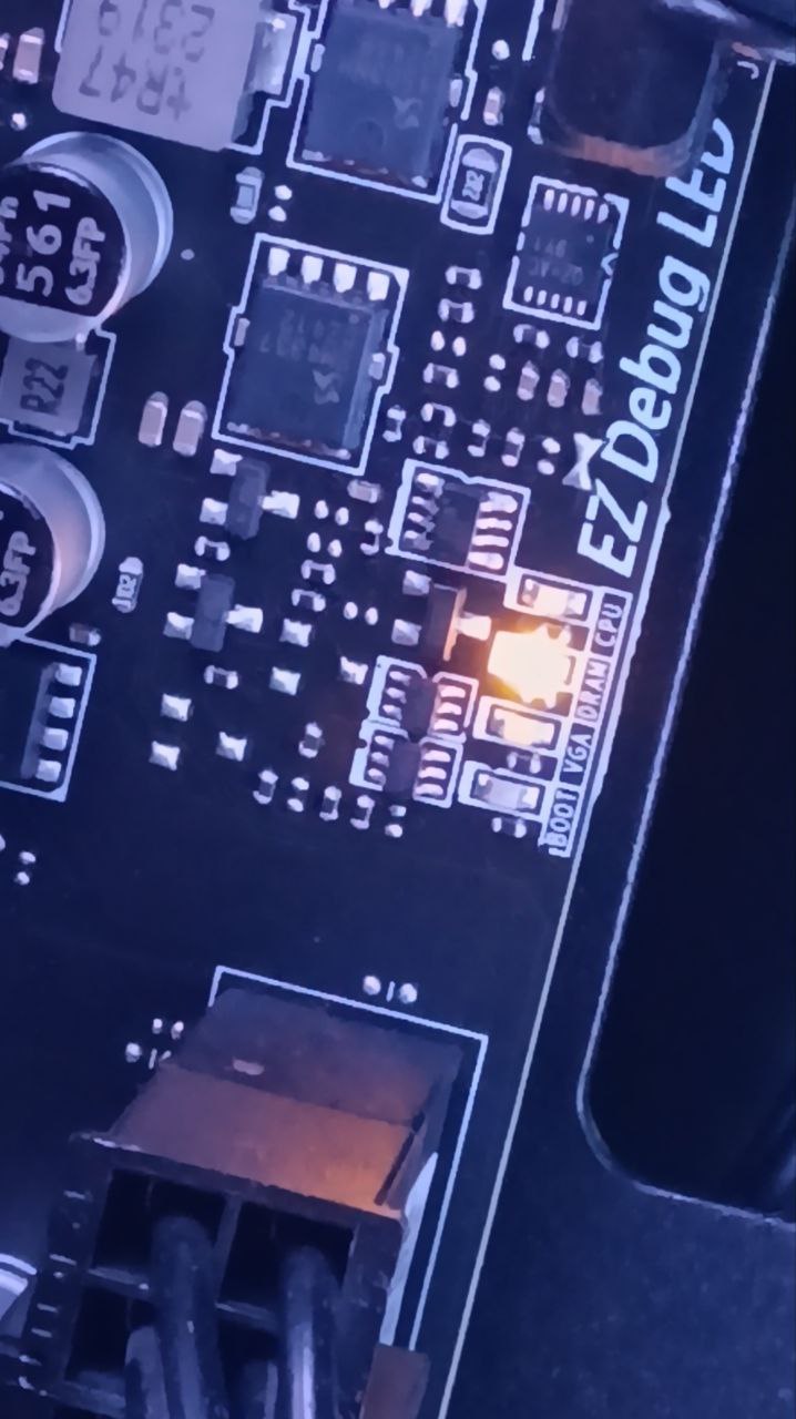

Потом появилась ошибка по Dram, поставил другой комплект ОЗУ не помогло
Чуть позже уже загорелась лампочка Cpu на материнской плате, и уже больше не включился //
Мои предположения, скорее всего сгорел контроллер питания внутри процессора.
Работал на XMP 5600 все время эксплуатации
Проц проработал чуть меньше чем пол года

Имеем проц предтоп для платформы, покупаем к нему дешманский бп (судя по отзывам каждый пятый "уходит из жизни со взрывом" - это цитата) покупаем к нему микроатх материнку (пофик что цепь питания на ней в 2 раза слабее чем на большом формфакторе - там же просто так мосфетов натыкают в больших материнках правильно?) запихиваем все в маленький корпус (большие же для ЧСВ только берут) оверклочим память!  ВУАЛЯ

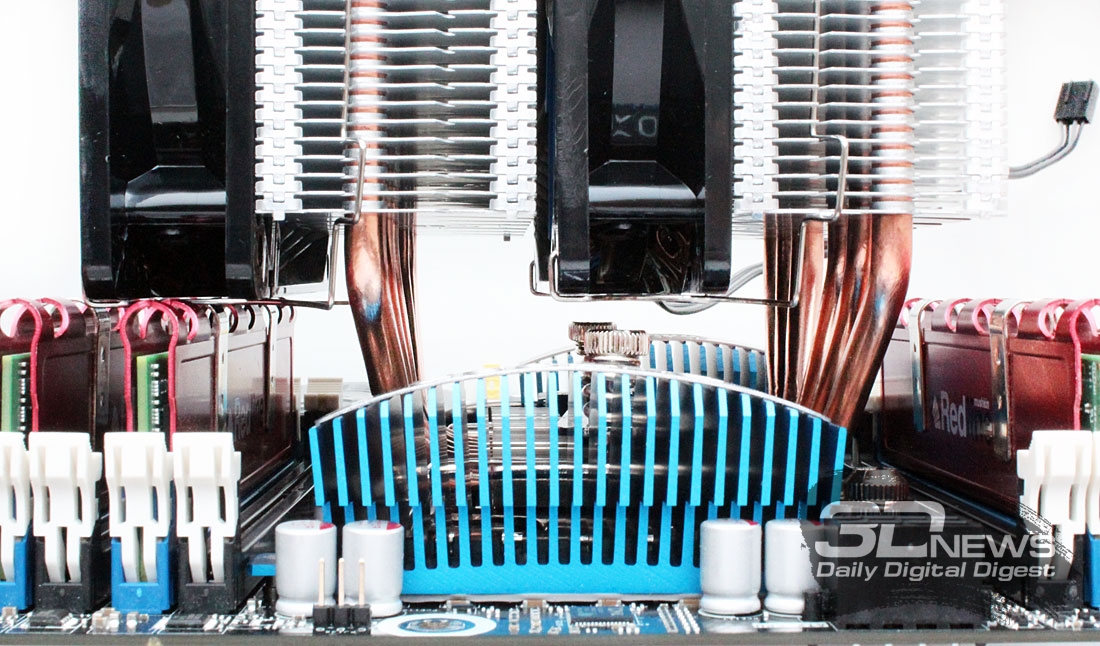

"После установки NEPTWIN нами было измерено расстояние от материнской платы до радиатора, которое оказалось равным 55 мм. Однако вентиляторы при их правильной ориентации на секциях радиатора размещаются на 10 мм ниже его, так что фактически это расстояние сокращается до 45 мм."

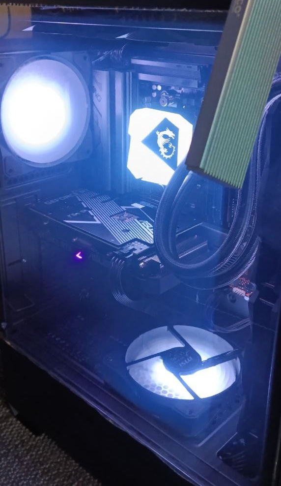

Сгорел в итоге проц. на другом конфиге вообще
Сменил работу мне системный администратор по собрал почти такой же конфиг только на водяном охлаждении
Проц.: Amd Ryzen 9 7900Х
Озу: 4x16Gb DDR5 xmp 5600Mgz
Жесткий диск: Samsung 970 Pro 1tb
Материнская плата: Gigabyte b650m gaming x ax
Блок Питания: Corsair HX850i
Видеокарта: Asus RTX 3050
Система: Windows 10
Монитор: Dell U32119Q
Охлаждение процессора: MSI MAG Coreliquid C280
Этот конфиг проработал пол года, и сдох за неделю дом моего выхода в отпуск

Какой смысл в 2 секционной водянке? которая охлаждает хуже хороших башенных куллеров.
зато вы всем можете говорить что у вас "комп КРУТОЙ С ВОДЯНЫМ ОХЛАЖДЕНИЕМ"  правда же? smiley-wink.gif
... сгореть может не сгорит, все таки 7900 а не 7950 ну БП нормальный взяли, про корпус и  остальное неизвестно (судя по фото спорно собрано все равно)
ПС материнка тож гаМно
...пять же 7900 может и проживет на ЭТОМ, может даже пару лет, но это опять "наудачу" или через костыли поправлять изначально кривой выбор - например напихать вентиляторов, но мосфеты на материнке все равно будут на рендере свистеть :)
я не чтоб все "засрать" просто вы тратите деньги не целесообразно - куллер 10 стоит вместо него можно башню было взять топовую которая была бы лучше! она бы смогла даже в случае отвала вентилятора просто затротлить в пассиве без "смерти" проца, корпус можно было взять большой просторный, материнку за эти же деньги взять с нормальной цепью питания особенно при "желании" чтоб память в режиме разгона работала память тоже хз зачем 4х16 когда лучше 2х32 и тд и тп

Так в этом конфиге Ryzen 9 7900х
Как раз за пол года и сдох.
Вот такие дела, хочу для себя узнать все таки по какой причине
Кстати, что интересно, еще и помпа заклинила на охлаждении. В момент отвала проца
И не понятно, что именно послужило приговором для проца.
Только неудачное охлаждение? Или материнка все таки неудачная для этого проца

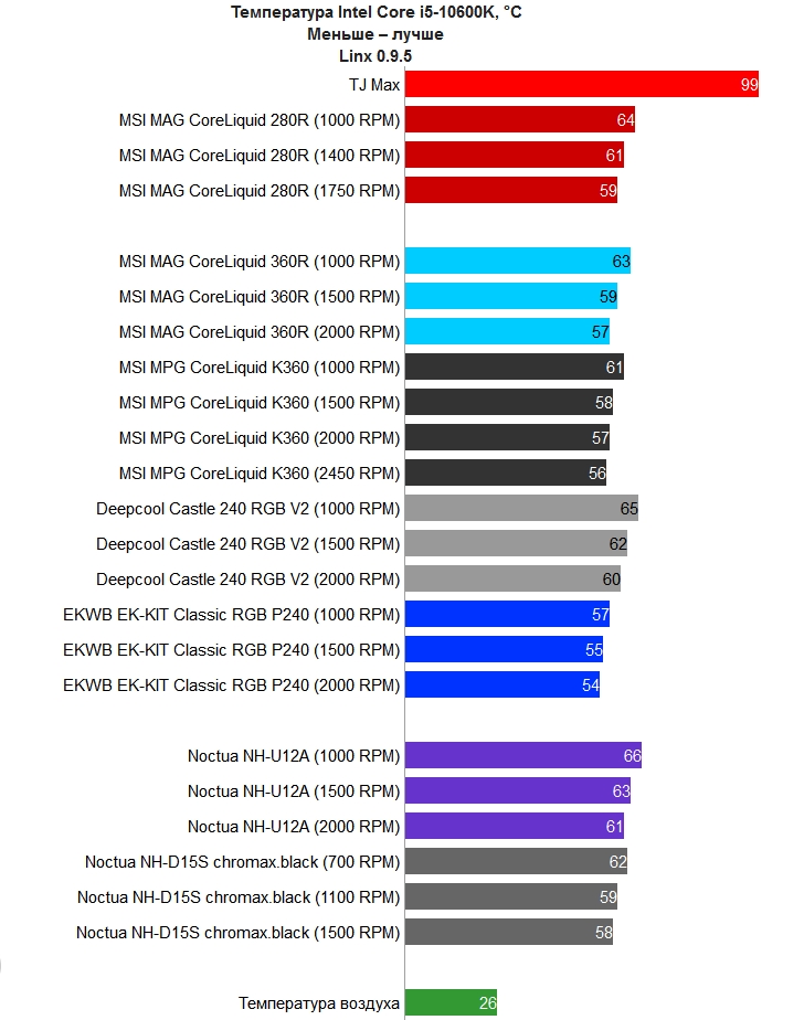

Арктик 240 лучше охлаждает чем топ кулер
На сайте c 23.08.2008
Сообщений: 51
при этом если вентилятор на D15s убрать проц не сгорит если корпус хоть как то продувается
по шуму тоже вода ни 240 ни 360 не выигрывают
ПС. В тесте сравнение с D15s, но такую температуру+- можно получить на многих воздушных куллерах

вот тут тест водянки и кулера . немного замудренный
https://club.dns-shop.ru/blog/t-100-protsessoryi/103356-ohlajdenie-protsessora-vodyanoe-ili-vozdushnoe-testiruem-tri-sist/
