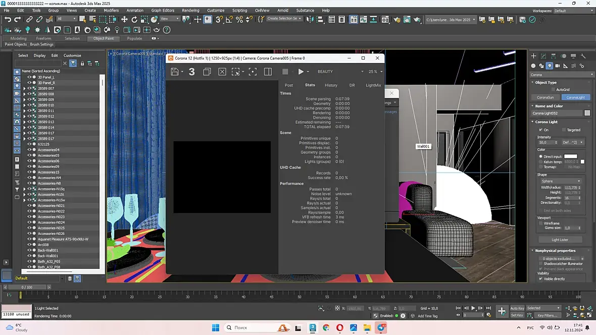

Черный экран при рендере корона
На сайте c 23.09.2020
passes total всегда находится на отметке 0
(камера никуда не залезла, свет настроен нормально, до этого нормально все рендерилось, настройки корона уже до стандартных сместила)
сцена была сохранена пару месяцев назад (в версии 2022\ сейчас версию 2025 использую)

Может всё таки перед камерой что то, стена, например.

Там рендер не идет совсем.

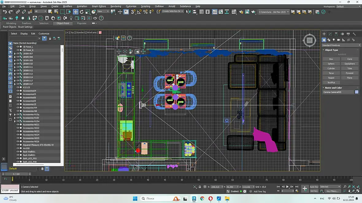

Вид сверху покажите, что бы камеру было видно
ой все)

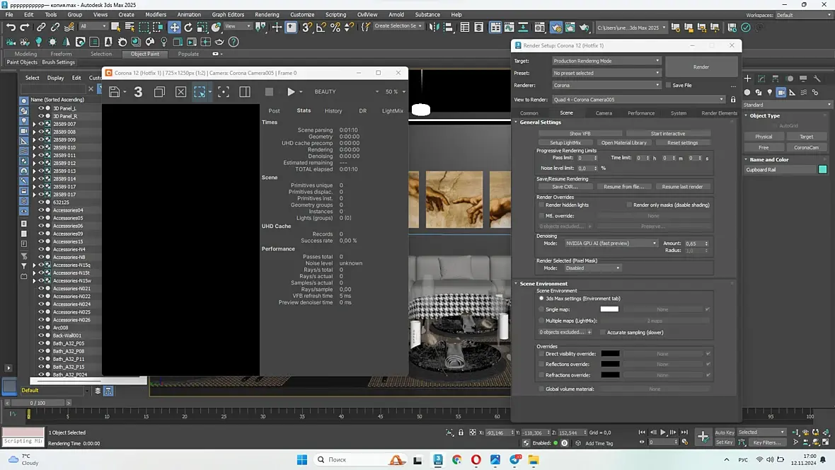

Не понятно. И в статусе фреймбуфера всё по нулям, как то странно.
вот и я о том -же( рендер тупо не идет хотя уже все решения с ютуба были испытаны(
если кто-то знает решение - дайте знать, а то эти правки спустя 3 месяца - немного озадачили меня(
с остальными файлами ок все
На сайте c 08.10.2011
Сообщений: 787
Ну значит глючный объект искать методом исключения
Сообщений: 4101
А может и скриптовирус. PruneScene установите и очистите сцену.
вы были правы - удалила 90 процентов файла и сработало (до этого скромно удаляла и не срабатывало)
