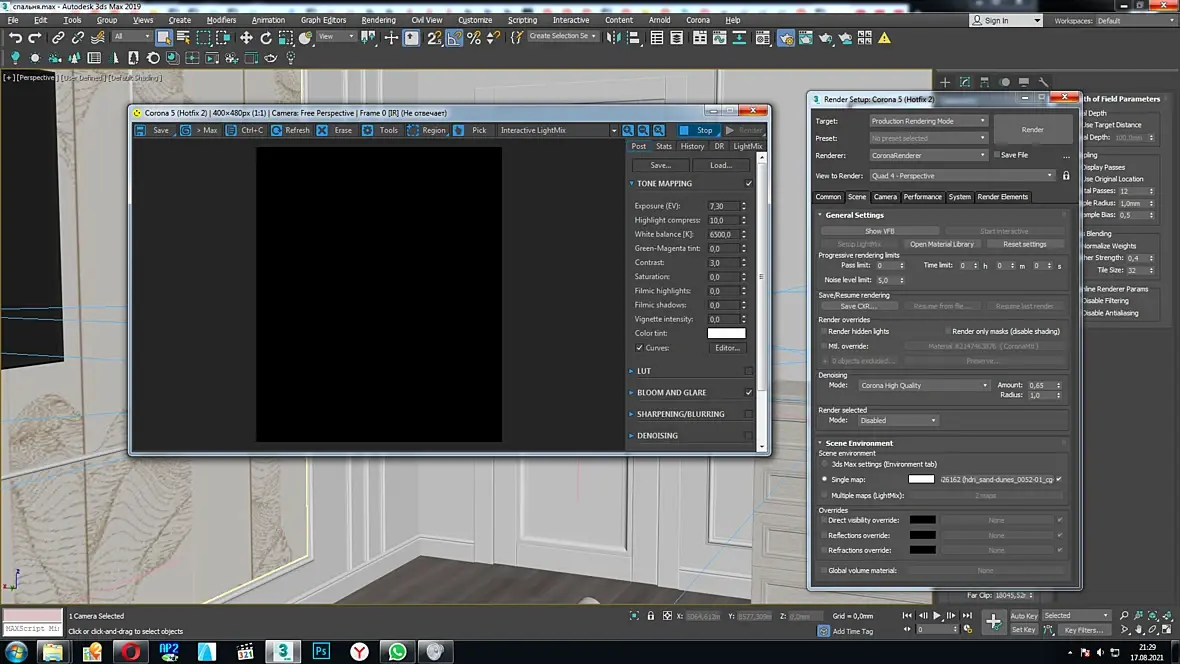

Может кто-нибудь подсказать, в чем может быть проблема, при запуске рендера все время черный экран((Открыл старый проект проверить,который раньше рендерил и такая же беда с черным экраном.
Это могут быть проблемы из-за процессора?

возможно скопирована одна и та же камера, у которой фокус был выставлен на предмет, который удалился раннее, а фокус не заменили и он дает сбой. Проверь настройки камер
старые проекты, в новых максах, коронах, могут давать не логичные сбои.. ну и больше скриншотов надо- виды топ, фронт, настройки камер и прочее. можно долго гадать , что это может быть.

Дык, я пробовал разные проекты,в которых уже делал картинки, везде черный экран

так а где скрины? как тут понять что это может быть, если ни настроек света нет, ни камер и прочего.. гадание на кофейной гуще. для начала попробуй новые камеры сделать и новый свет выставить. Вот прям с нуля. со сбросом всех настроек.

Цитата and1989:
Может кто-то хоть какие-то утешительные слова напишет
- Назначьте всему стандартный (максовский) серый материал, уберите свет, камеры и все рендер-эффекты.
- Отрендерьте сканлайном.
Убедитесь, что проблема не в процессоре, а в Короне или в ручках, которые что-то не то наклацали.
- Скиньте сюда настройки света, камер и скрины всех вкладок Короны.

В общем пробовал я переустанавливать корону на ту же 5 версию- не помогло,также черный экран. Пробовал просто чайник поставить и один ист.света короновский- при интерактивном рендере очень долго думает. Сканлайн нормально работает. Снес 5 корону,поставил с офсайта 6, но ее не видит 19максsmiley-unknw.gif.
Как лучше поступить, переустанавливать макс на другую версию, которая с 6 короной будет работать?
