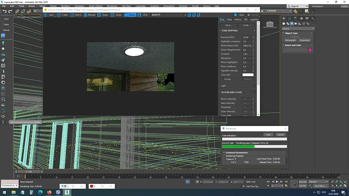

На сайте c 27.06.2020
23.07.2020 09:08
Слева нажать картинку с лампочкой и всё заработает!!! На скриншоте я курсором указала.

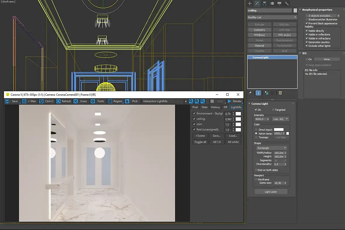

18.09.2020 22:27
Цитата Brys :
Впервые с этим сталкиваюсь, не могу понять в чём дело. Как исправить то что происходит с потолочными светильниками в зеркале
Всё решилось тем что я просто накрыл источник света плейном с материалом стекла. Но мне всё равно не понятно почему просто источник света отражается как чернота
друг, ставь галочку Prevent blackappearance
