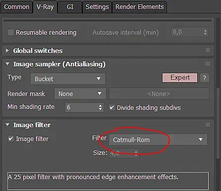

В качестве image filter у вас случайно не Catmull-Rom стоит? Если да, то, может быть, из-за него.

3d-andrew
К сожалению дело не в этом
На сайте c 28.02.2007
Сообщений: 286
жа выключите вы етот фильтр  и не будет обводки
На сайте c 02.12.2010
Сообщений: 492
таже хрень была... ставлю VrayLancosFilter или отключаю вообще и всё норм

На сайте c 31.03.2015
Сообщений: 16
grdesigner
Спасибо! Ваш ответ помог:)
