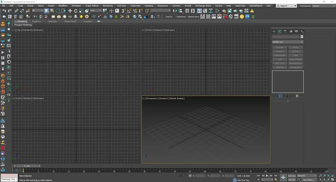

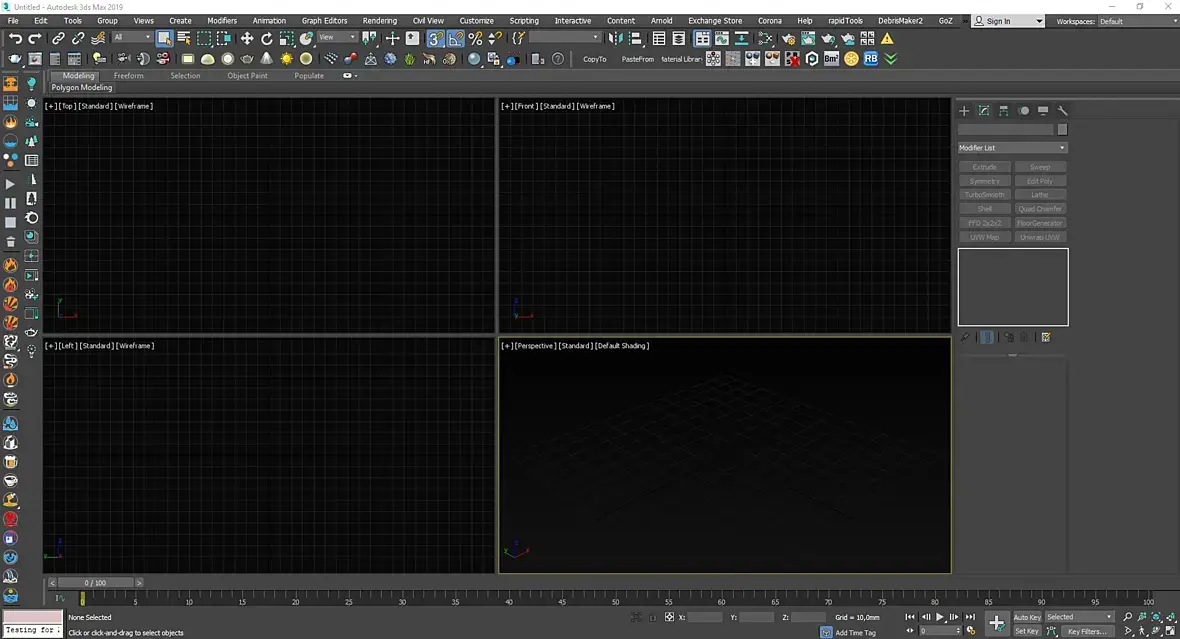

Доброго времени суток!
После перезагрузки  3Ds Max, стал черный viewport. Последние что делал, экспортировал с ZBrush через GoZ. Не могу вернуть обратно. Кто с таким сталкивался?
