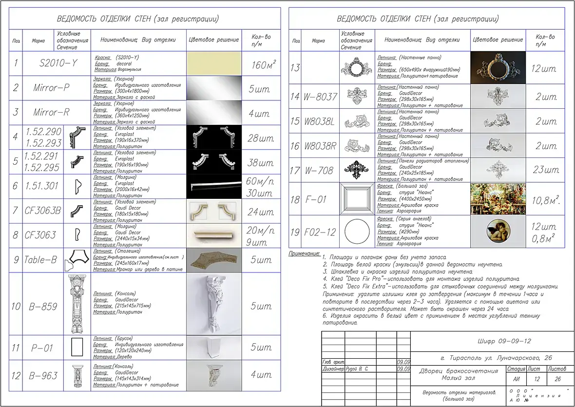

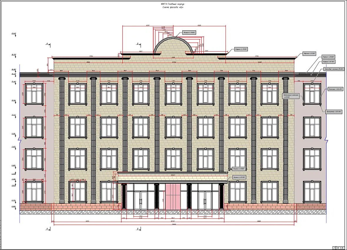

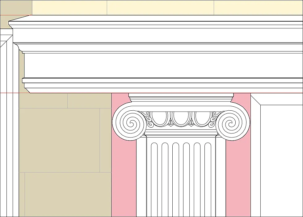

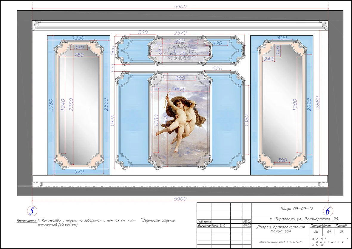

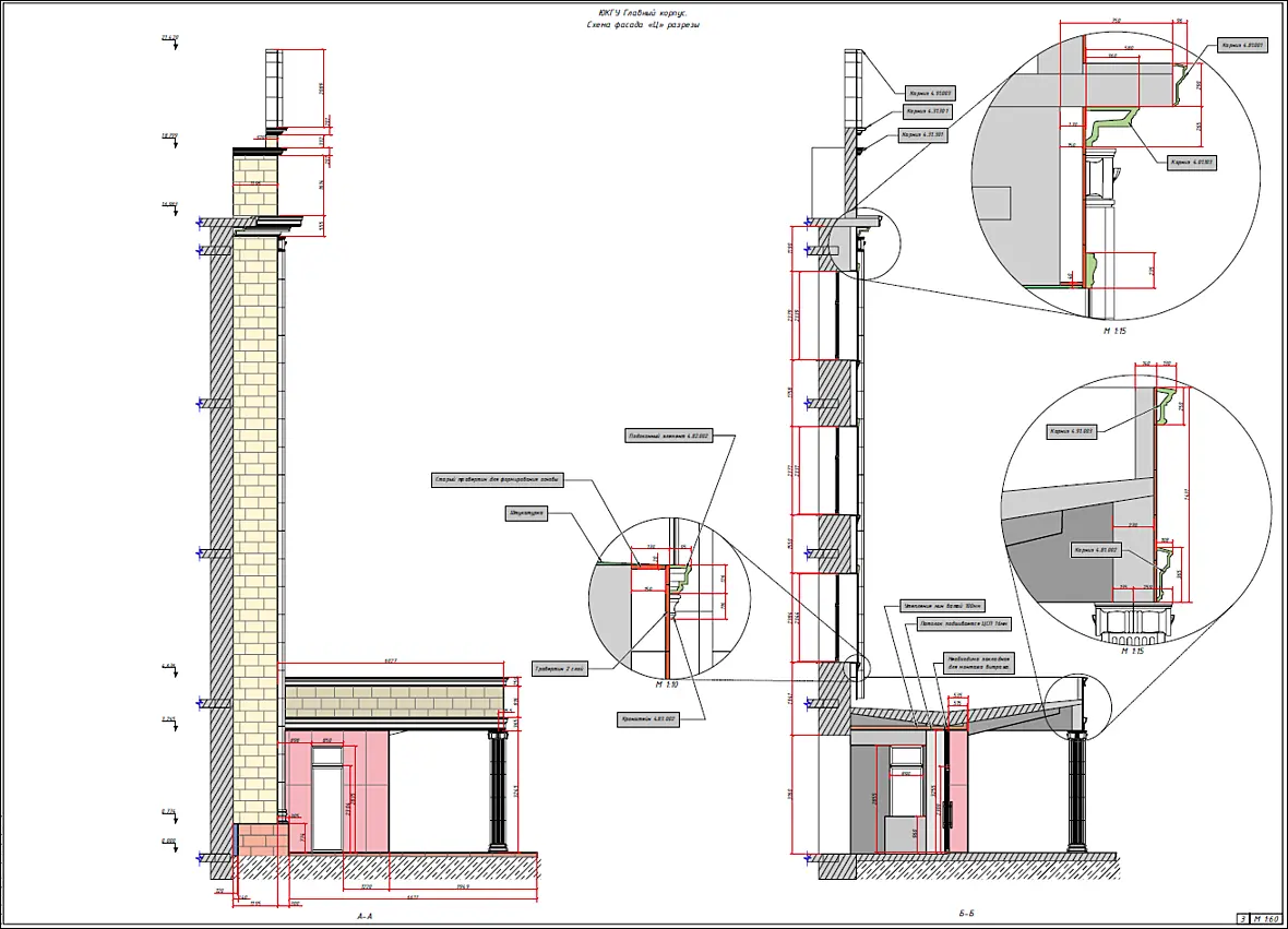

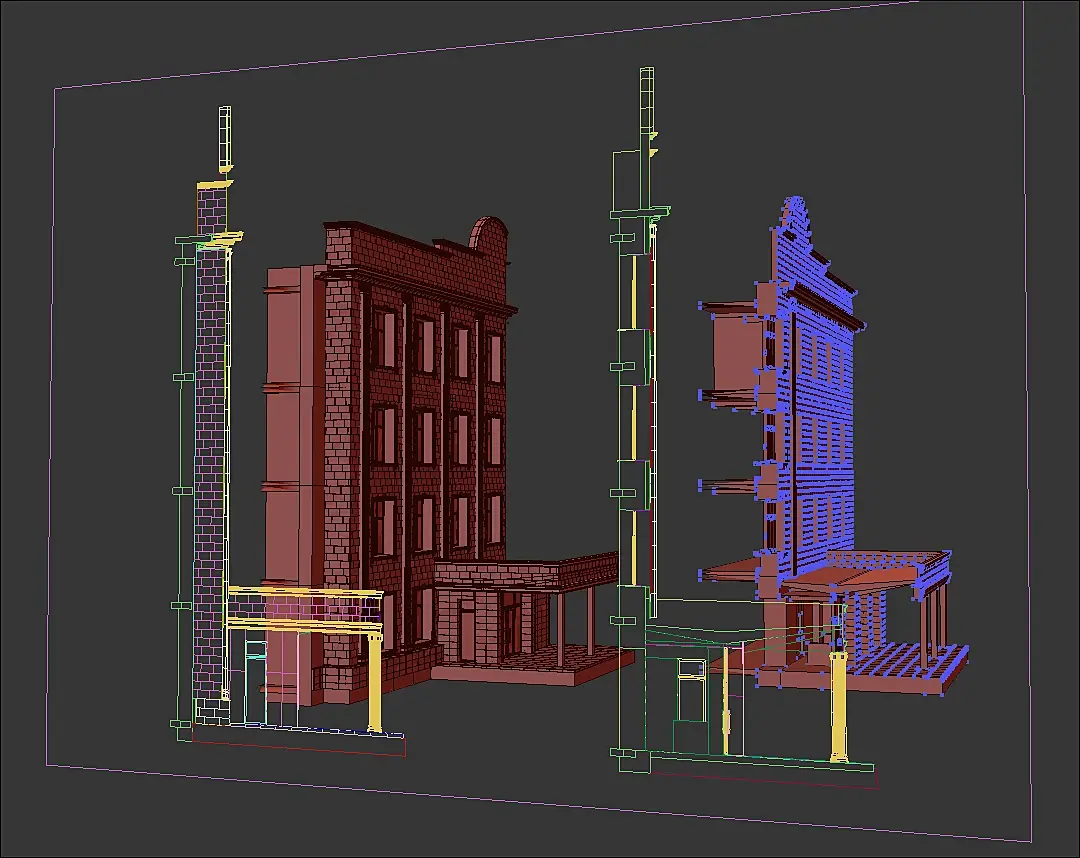

Dzharik, вы бы хоть показали чего там за лепнина. Вариантов несколько существует, если ручная работа не смущает, то самый чистый результат, на мой взгляд, это подготовить чертеж в 3ds max, ручками. Потом уже хоть куда его кидайте. Выглядеть как то так будет:
Это увеличение с этого листа:
Более автоматический вариант вытащить вектора, использовать скетчап, но он просто сетку сделает, причем местами грязную. Плюс побьет каждый отрезок на отдельные сегменты, скажем если у вас две прямые пересекаются, то на выходе будет 3 отдельных отрезка. Зато автоматически, только ждать возможно долго придется.

Цитата Dzharik:
Как ты первый вариант сделал?
Все чертежи, скрины которых прикрепил, сделаны одним способом. Все в 3ds max. Где то полностью ручками, где то полу ручками.  Но смысл один, подгатавливается 2d нужных элементов.
Выбираете нужную проекцию, включаете у модели постоянное отображение точек, дальше ручками с привязкой 2,5 отрисовываете контуры которые вам нужны. Где это удобно, выделяете еджи и с них создаете сплайн, после его превращаете в 2d. Объединяете все в один сплайн, блок готов. Где то с помощью Sectin снимается сечение и оно дорабатывается в нужный вид. В этом примере как раз так был сделан вид сверху с разрезом, который справа от колоны валяется.
Иногда удобно два три раза на разных уровнях "глубины" использовать section, а на фронте получатся как раз нужные контуры, само собой совместить их в одну плоскость желательно.   Дальше дело техники.
