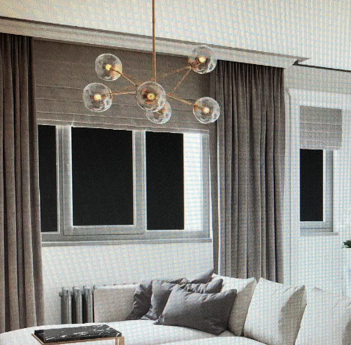

Вот что с фоном за окном в итоге (((

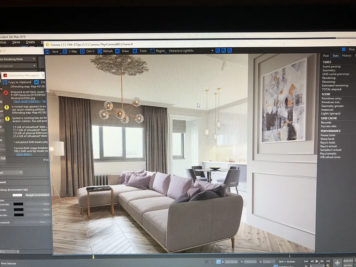

Сфоткала экран ноута, там чёрный фон за окном, заливаю сюда и норм. Странно(((
Никто не сталкивался с таким глюком ???
