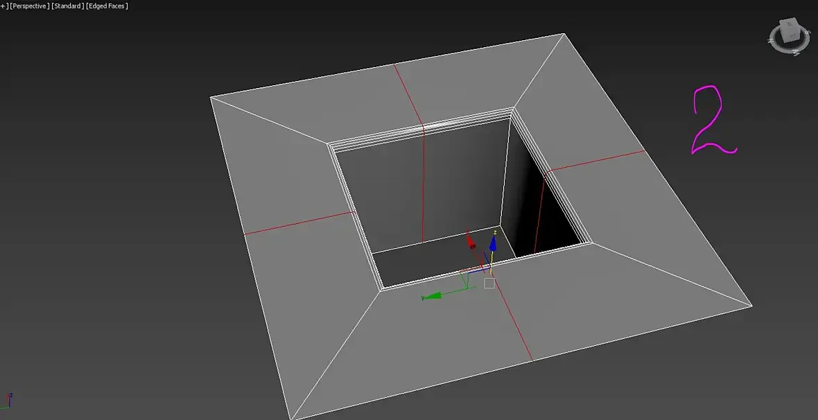

Всем привет, видел одну работу. Пытаюсь ее воссоздать, хотя бы отдельные элементы. Всегда пользовался сглаживанием и не заморачивался, а теперь решил заморочиться.
Как сделать идеально круглое отверстие при помощи chamfer?
Почему этот чамфер делает отверстия полуквадратными, как я только не пытался, не могу понять в чем соль.
ну давайте все по-порядку.

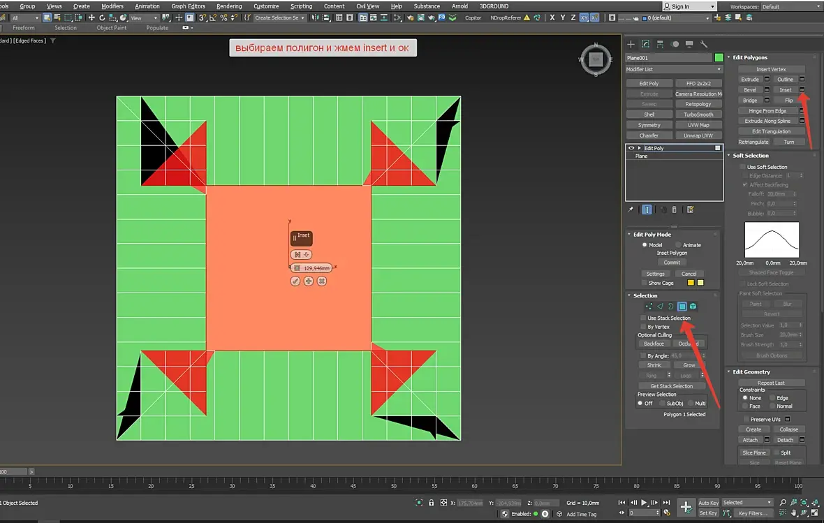

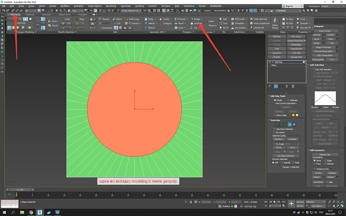

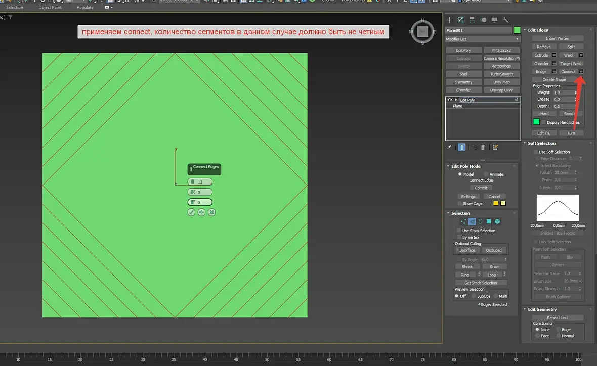

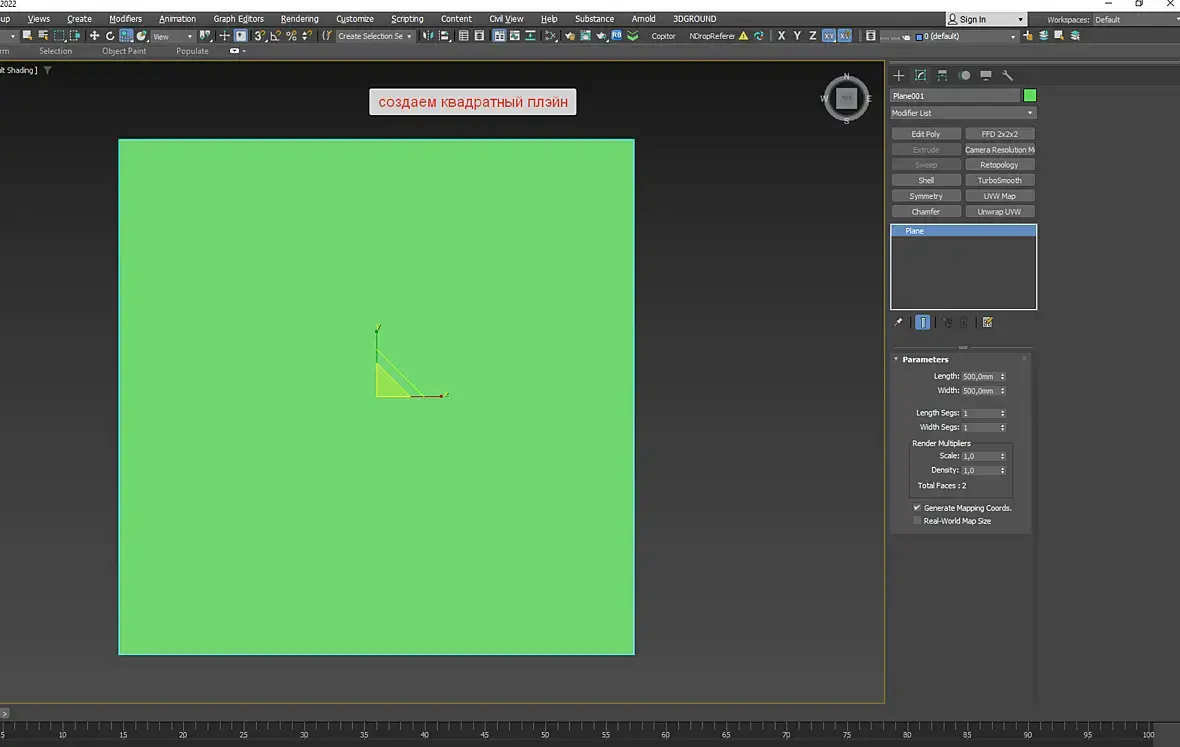

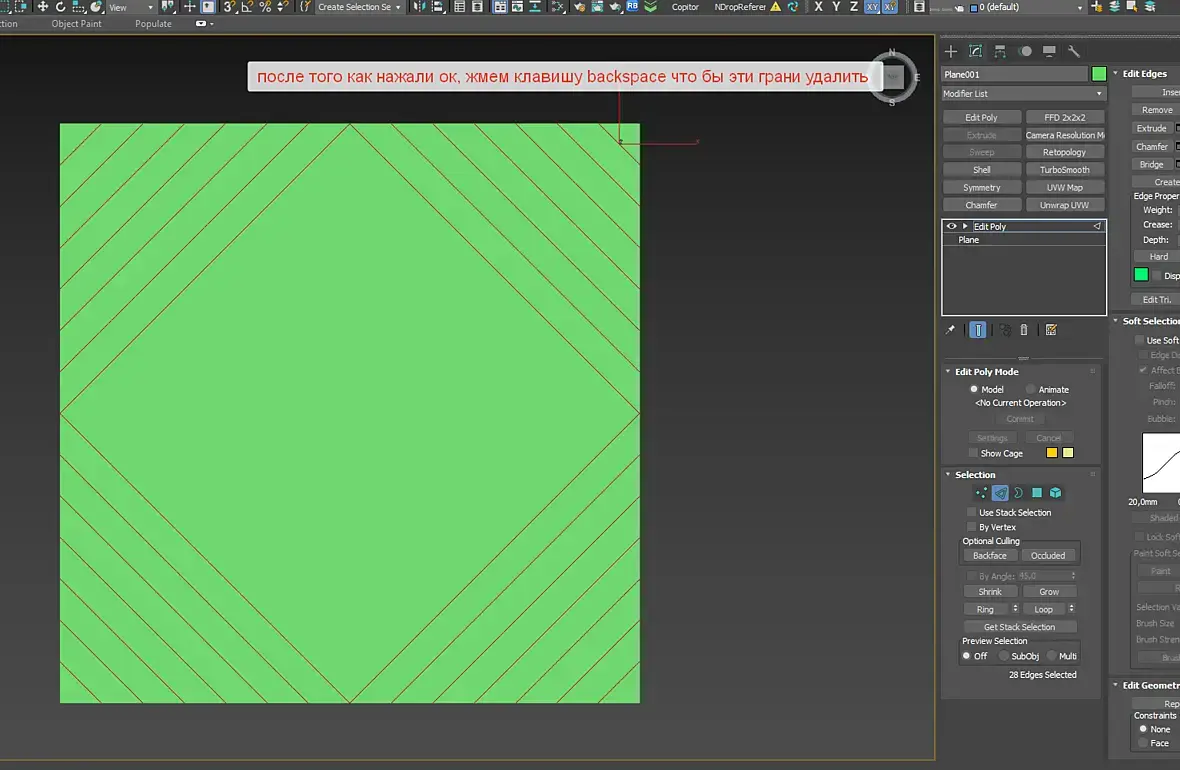

1. создаю плоскость. инсертом получаю прямоугольник, с помощью геополи получаю из этого полигона квадрат.

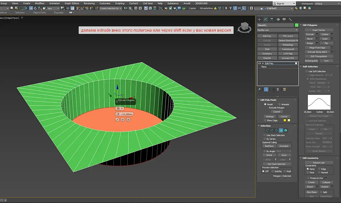

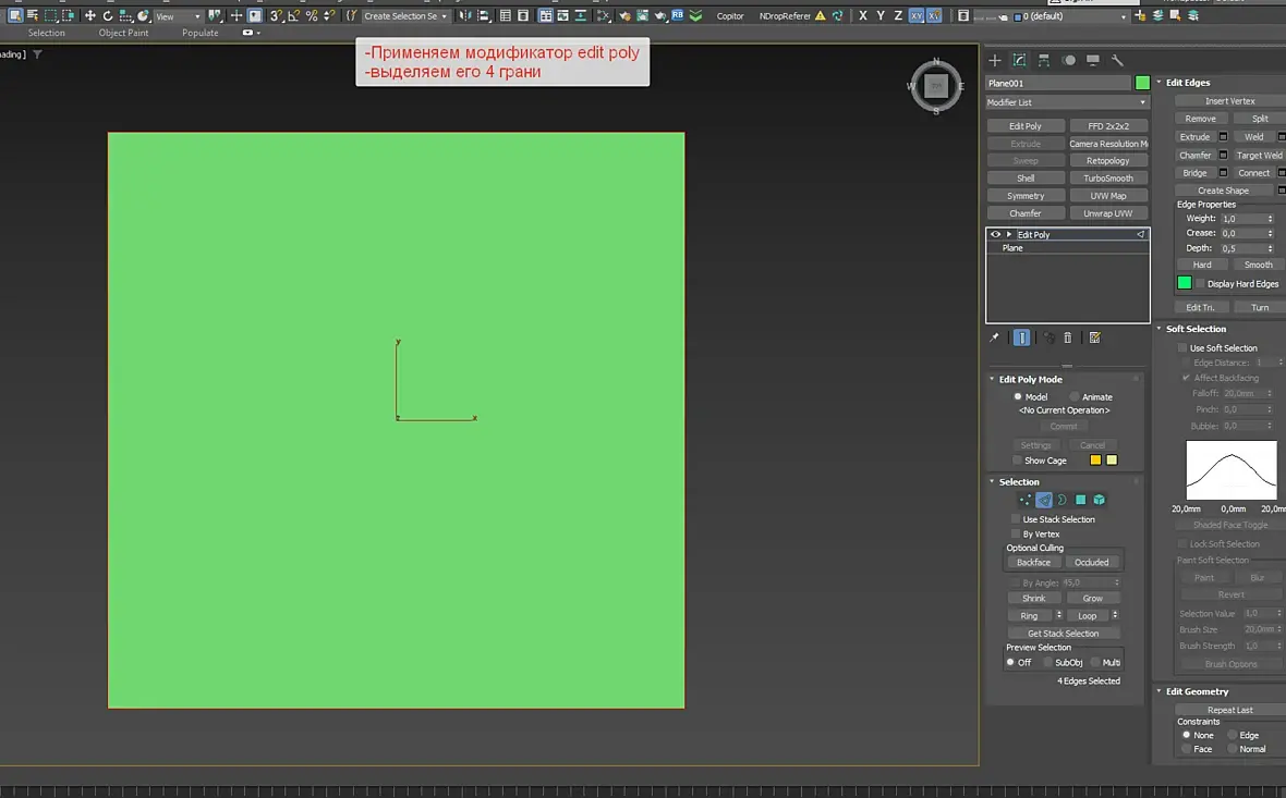

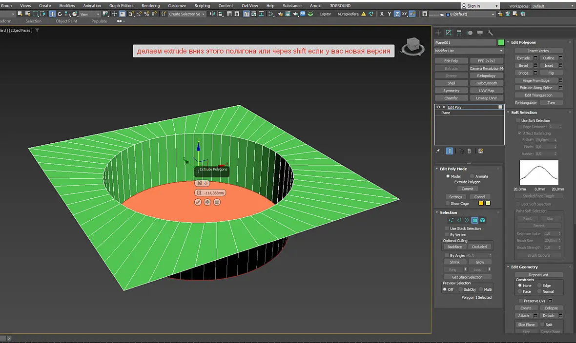

2. удаляю полигон, выделяю 4 грани по периметру и с зажатым шифтом тяну вниз. на ребрах изгиба делаю фаску для скругления краев. выделяю грани будущего отверстия и делаю коннект.
дальнейшие шаги сомнительны, но расскажу как делаю.

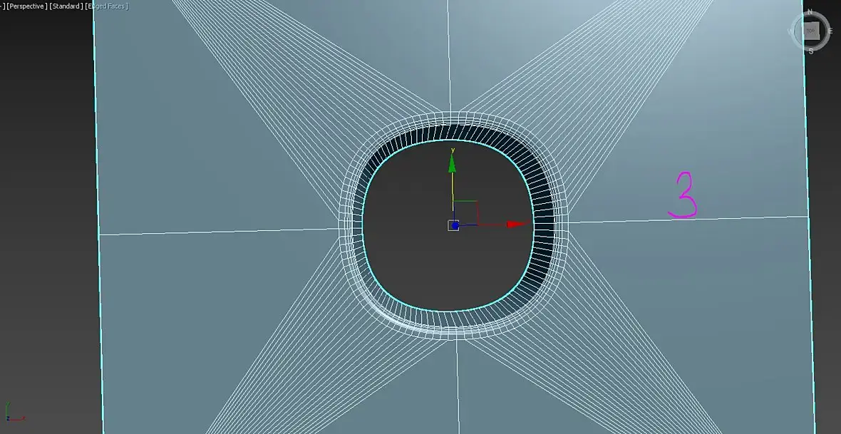

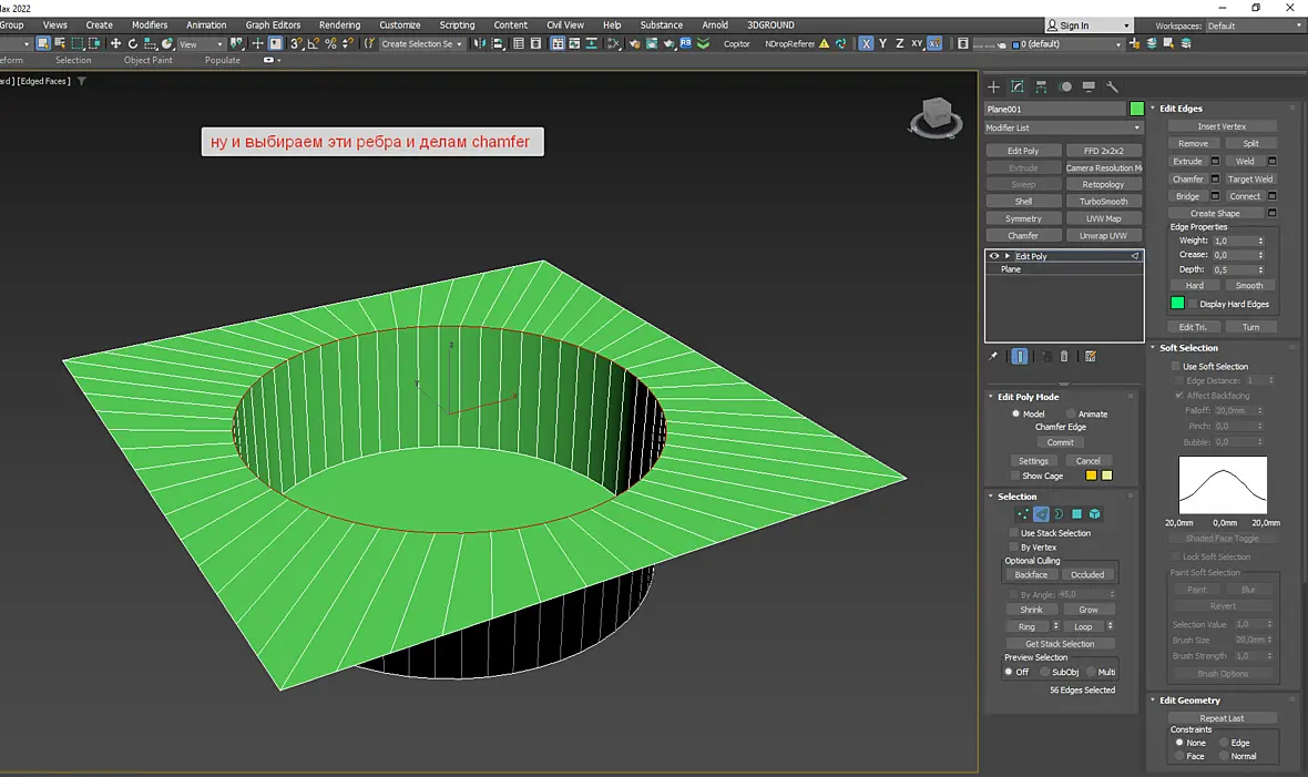

3 выделяю грани, которые идет в углах 90гр, и делаю чамфер, увеличиваю размер, пока грани чамфера не пересекутся. В итоге получается отверстие полуквадратной формы.
Что делать, как быть?

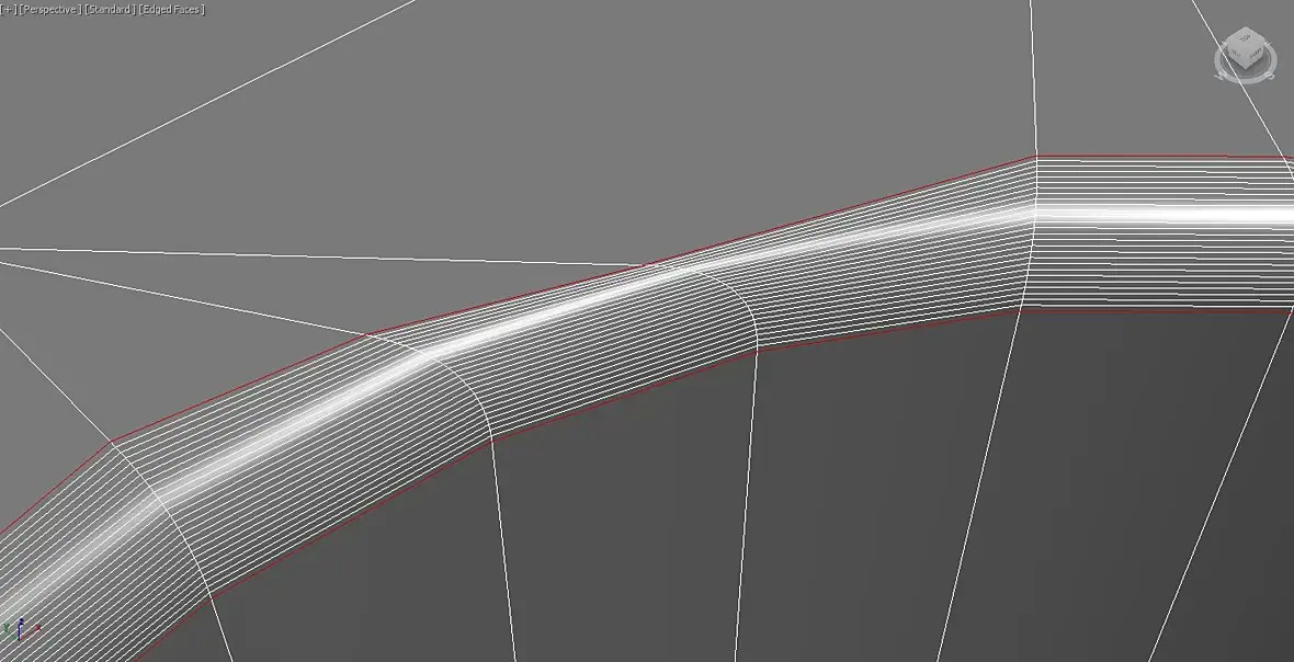

Пробовал делать чамфер не треугольный, а квадратный, грани перехлестывают друг друга, а внутри сетка получается кривая. то есть при треугольном чамфере ребро получается перпендикулярно касательной окружности.
и еще. кто знаком с mid poly моделированием. Я так понял это моделирование без применения модификаторов сглаживания, то есть совершенно все изгибы достигаются путем правильно сетки объекта, изгибы при помощи чамфера. Пытался найти ответы в интернете но кроме хайполи и лоуполи ничего нет. А на дням мне попалась модель, которая совершенно не имеет никаких модификаторов на сглаживания, даже группа сглаживания одна на всю модель, но при этом плавность форм и сглаженность просто фантастика. Будто был применен турбосмус с 5 иттерациями, но при этом сетка совсем не нагружена. КАК ТАК?

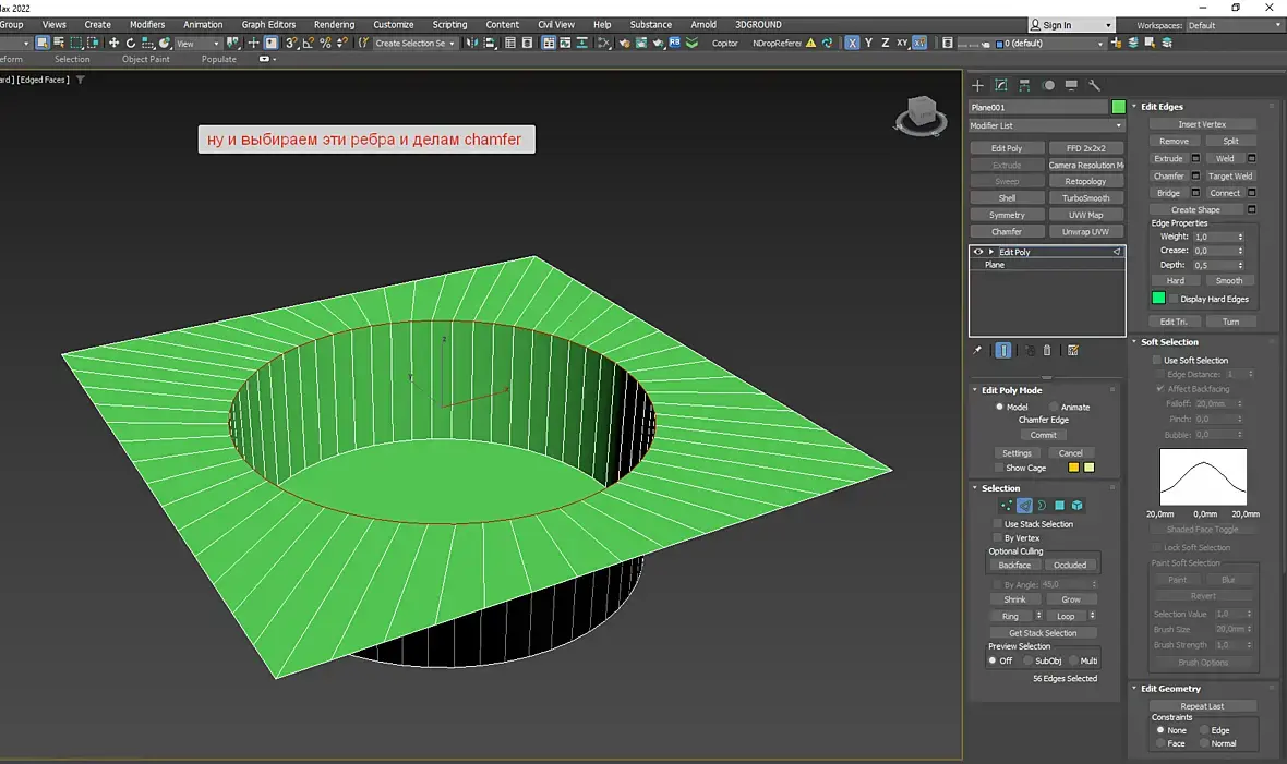

Самое главное,это то,какой результат вы хотите получить. Нужно выбирать правильные инструменты. Для того,чтобы сделать круглое отверстие в квадрате,есть простые способы,сплайны те же. Зачем нужно обязательно делать это с помощью чамфера?

параметр tension в чамфере
скрипт create holes

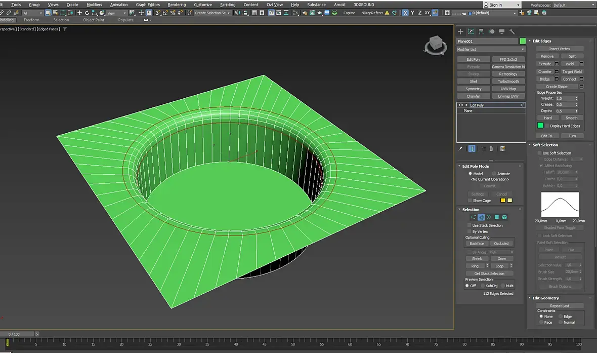

хорошо, сплайном мы получим круглое отверстие, но еще одно условия, нужна фаска(скругление) на краю отверстия. После того как мы сделаем круглый сплайн и соединим его с плоскостью, а если это не плоскость, а сложная фигура, которая расположена под углом к началу координат?
к тому же потом фаска(скругление) получается неравномерным.

но здесь получается, что точки не имеют ребер, как это скажется на текстурировании и дальнейшей работе? мне неизвестно, но мне кажеться, что топология нарушена, сетка должна иметь в худшем случае 5 угольники, но не n-угольники, где n больше 10)))) и еще можно увидеть как бликует поверхность?

Если вы не собираетесь сглаживать,какая вам разница сколько углов у полигона? с текстурированием проблем не будет. блик показать не могу,я уже удалил и закрыл макс. но поверьте,со сглаживанием там все нормально
а по поводу сложных форм - я снова скажу -важен результат. когда у меня есть конкретная задача, я выбираю инструмент.

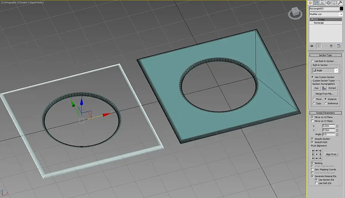

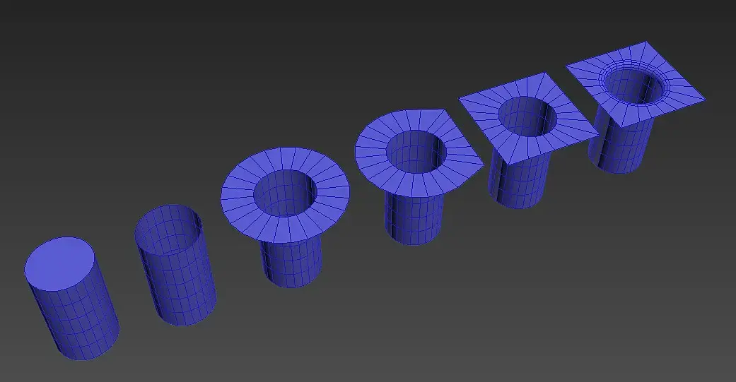

Как вариант, можно пойти от цилиндра к квадрату...
