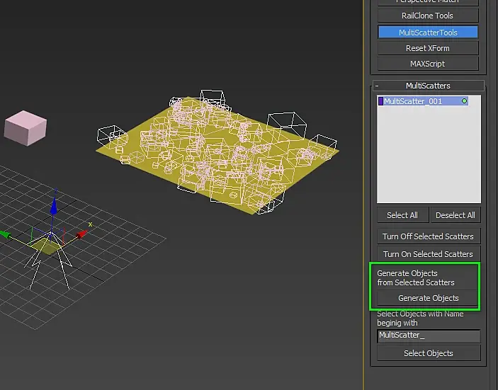

Сообщений: 17132
А мультик научился коллапсить себя в инстансы? Раньше, как помню, он не умел, я поэтому с него слез, как с дохлой лошади.
На сайте c 19.02.2011
Сообщений: 4257
Agapova, Так а что мешало открыть сцену в 2018, в котором MS работал?
Yehat, он же все время это умел.
Сообщений: 17132
знач научился, раньше в один меш всё пихал. наверно очень давно.
аааа, нифига, через тузлу? да я даже не знал что она вообще есть))) думал он умеет только "collapse to single mesh"
а чё они сюда эту кнопку сразу не вынесли-то? )))
ну а всё, поздно, я к другой бабе ушёл ))))
Сообщений: 4257
Да это скрин с 14 макса какая то древняя версия,
1.2.0.12
Это действительно странно. Но так уж сделали. Rail clone, кстати, так же делался. Который старый.
