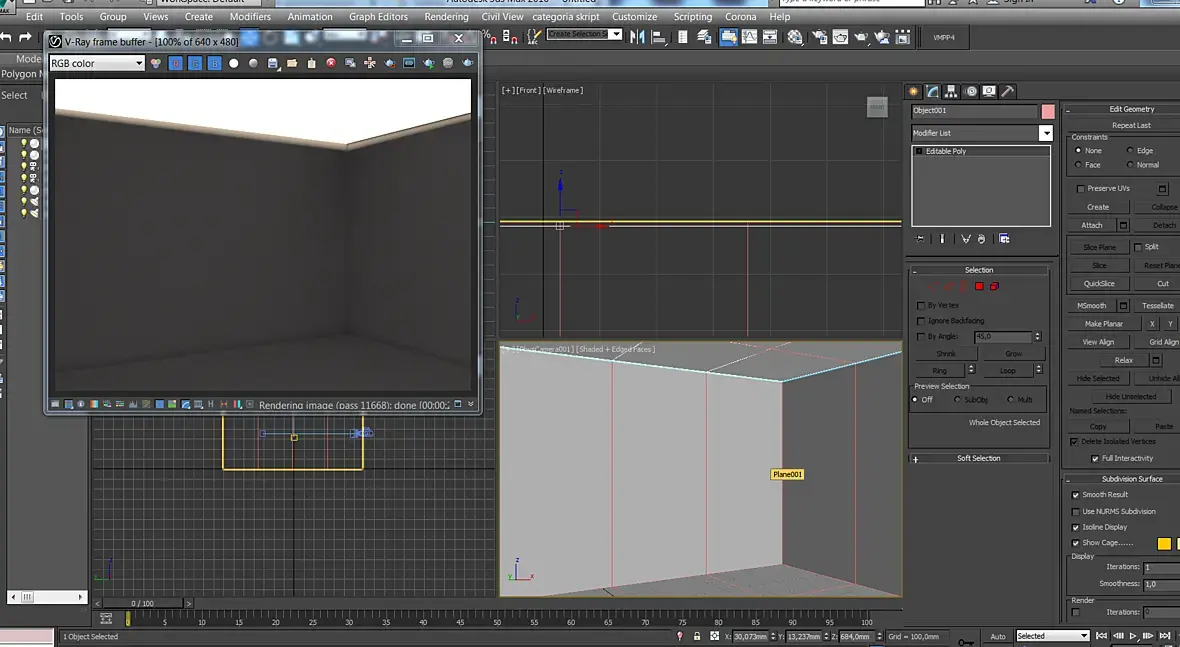

Добрый день!
Подскажите пожалуйста, почему на рендере всё равно есть какое-то свечение потолка, хотя в сцене нет ни одного светильника: ни солнца, ни светильников.
почему спрашиваю - это мешает настроить свет. светильников нет, а пересвет есть.
на скриншоте видно и настройки камеры.
На сайте c 16.04.2008
Сообщений: 3545
А это потолок точно? Похоже больше на то, что потолка нет, и это просто скай.
На сайте c 29.05.2015
Сообщений: 66
г. Обнинск
Да. потолок точно.
откуда здесь может быть sky? если светильников нет никаких. (даже солнца)
На сайте c 26.04.2017
Сообщений: 66
экспериментируй - примени к  потолку мат стен, удели его,  сделай еще раз ,возможно в мате потолка самосвет или он исключен в рендере у тебя.
На сайте c 13.03.2012
Сообщений: 1386
Потолок как сделан, плейном? Надо делать боксом и чтобы верх бокса этого упирался в верх стены.
пипеткой возьмите материал с потолка и покажите.
На сайте c 03.05.2012
Сообщений: 750
А покажите настройки F8 пожалуйста. И настройки материала вашего потолка
На сайте c 28.10.2016
Сообщений: 75
Алматы
Такое ощущение что на потолке материал Light сделан
Сообщений: 7379
А я делаю впритык - низ бокса к верху стены. Тоже щелей нет никаких. Периметр потолка и пола - по внешним контурам стен.
А если какой то опуск, то он уже идет по внутреннему контуру стен.
На сайте c 09.04.2013
Сообщений: 1384
столица мира
есть подозрение, что потолок двойной. в вирее так бывает, если два плэйна в одном месте находятся, они выглядят как лайт материал.
все сермат, но в потолке 2 плэйна друг в друге.
Сообщений: 66
г. Обнинск
Благодарю всех за ответы.
Оказывается всё дело было в настройках материала потолка. ))
Если я правильно понимаю, то в сцене, где нет окон, вообще не нужно использовать VRey Sun и  и Skylight portal.
Верно?
