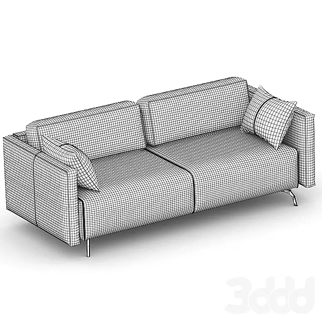

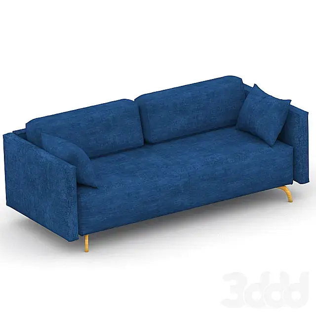

Делаю модель дивана для продажи на этом сайте. При проверке модератором были недочеты в плане того, что не дотягивает до PRO.
Хотелось бы узнать ваше мнение, касательно модели в целом. Думаю, что материалы обязательно стоит улучшить, потому что выглядит пресно. Поработать над рендером.
А что насчет сетки, проработки дивана?
Сам занимаюсь 3D не очень долго, буду благодарен за ваши советы smiley-wink.gif

Сообщений: 588
Ретопил из марвы? Если нет, то по мне очень плотная сетка для таких не сложных форм. С другой стороны если без сглаживания пользовать, то норм. А материал да, ткань же. Можно фаллофф пользовать, будет реалистичнее в разы.
И на фасаде  вроде потянута текстура, не могу точно сказать, с телефона смотрю. Все норм с разверткой?

А правая ножка у дивана, это специально, что бы мизинчиком биться?) она загнута не правильно. Для изгиба нужно нарезать сечений в месте, которое хотите согнуть, и использовать модификатор bend
Сообщений: 3773
На ножках текстура дерева лежит не верно, врядли ножки вырезали из цельного куска, скорей всего они гнутые. Еще свет сделайте поактивней, хотя бы с одной стороны, а то в таком " пасмурном" освещении модель выглядит грустно. Сетка, да, возможно плотновата, но не критично, скорей сетка на ножках вопроы вызывает. Не очень понял зачем она там такая с подвыподвертом?

А, какая там проработка сетки? Да нет её..Складки забыли вообще везде (диван,подушки) С рефом с сайта производителя сравните.Масштаб текстуры,ножки у дивана не те!! Смотрите внимательней..Там не тупо четверть дуги круглой..Там есть форма и грани..А не кусок "краковской колбасы"))) Материалы беда..Да тут уже написали что к чему..не буду повторяться))

Проработка нормальная. Марва, клоз, масштаб, пропорции, всё неважно. Там превью говно.

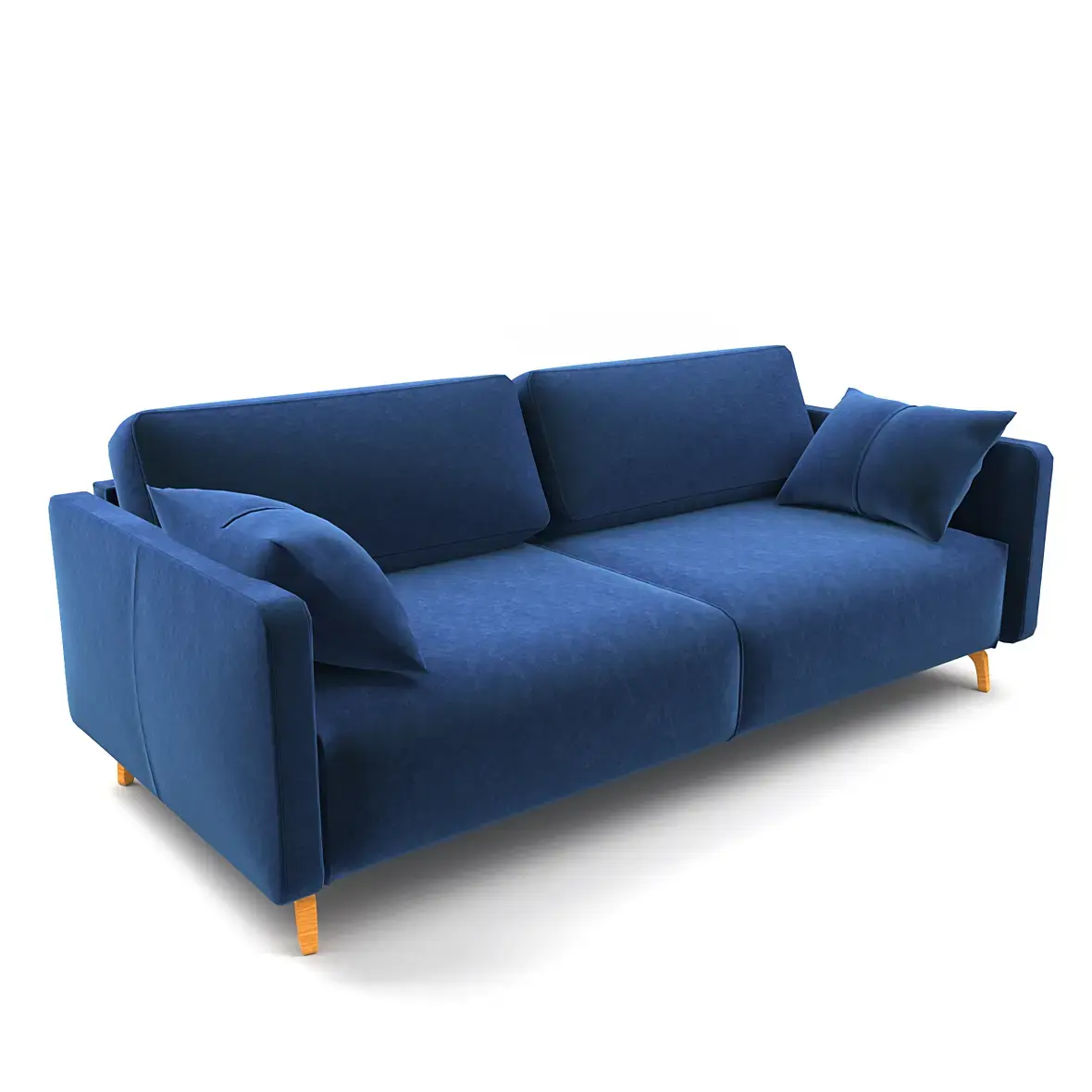

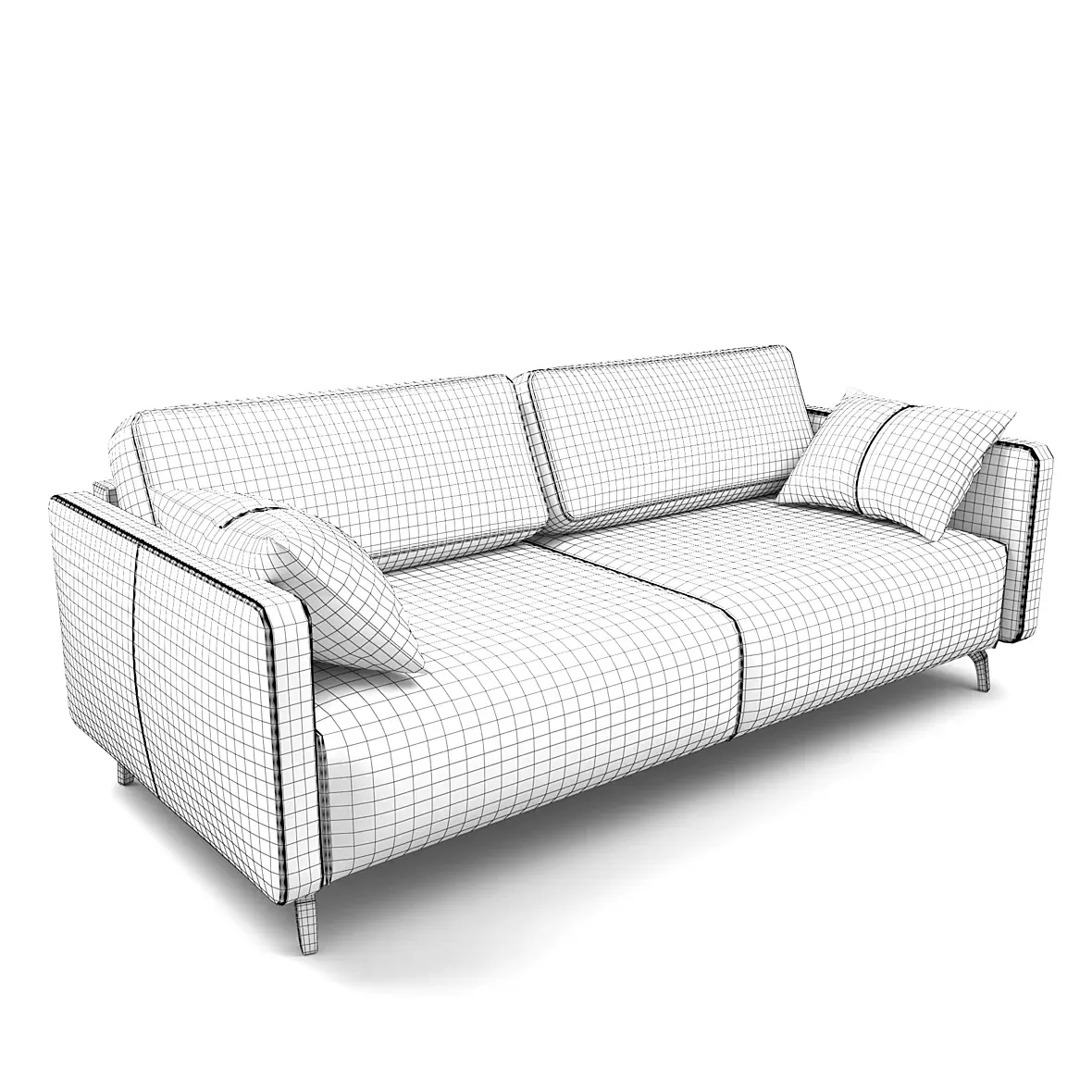

Спустя время добился следующего результата:
Получше проработал ножки и швы, также подчистил сетку и улучшил материалы. Но в итоге снова отправили на доработку smiley-biggrin.gif
Еще попытался новые складки на диване в Zbrush сделать, но похоже да, марву надо осваивать)
Всем спасибо за советы) Буду продолжать практиковаться в этом деле smiley-rolleyes.gif

Складки можно и в фотошопе нарисовать и в дисплейс кинуть smiley-rolleyes.gif
Но сам синий материал сильно тайлится.
Сделайте Mix из карт диффуза, и покрутите каждую по отдельности, и маской на смешение какую-нибудь грязно-шумную карту поместите.
Рисунок дерева на ножках тоже всё ещё грустит.
И несмотря на плотную сетку - на весь диван просится Turbosmooth.
Прогресс налицо, но.. - "Москва не сразу строилась" )))
