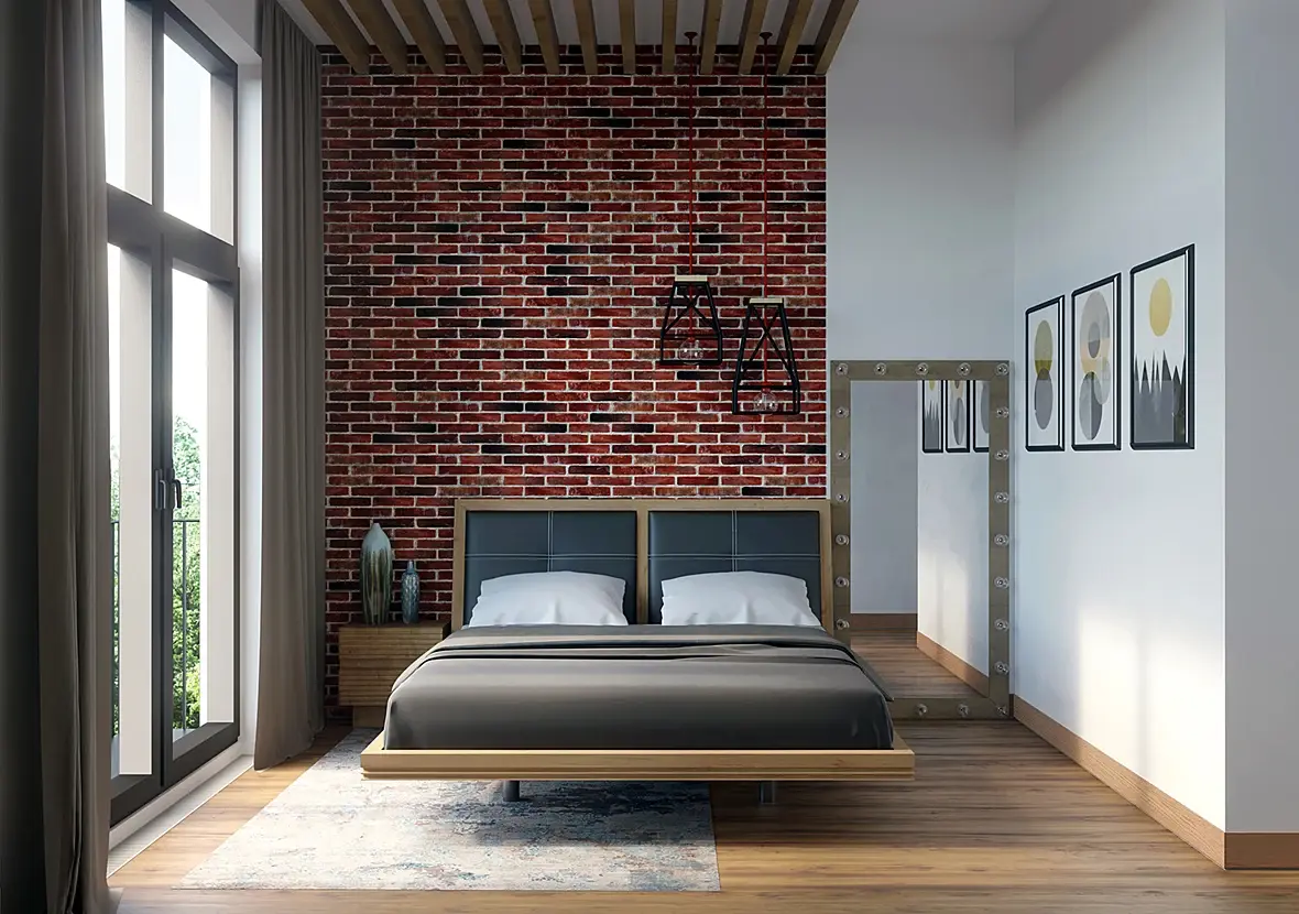

Что портит реализм в этой сцене?
На сайте c 24.09.2017
Сообщений: 15
Может быть много контраста? Или денойзер материалы подпортил?
Ну, Вы хоть разделом не ошиблись, уже радует. Для старта неплохо, но до реализма примерно года два каждодневных занятий. На начальных этапах использовать чужие модели в ущерб себе.
А что касается реализма, то берете Ваш один объект в сцене и спрашиваете себя, он похож на реальный? Если сомневаетесь ищете пример и сравниваете, доделываете как в примере. Если не видите, здесь уже плохо. Прежде всего, в начальных качествах визуализатор должен видеть, что не так. Хотя бы в очевидных вещах.

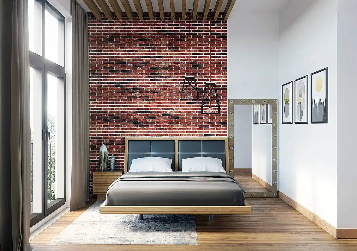

По цвету как то так щщитаю должно быть, остальные вещи портят больше дизайн, а не реалистичность

Материалы
На сайте c 20.09.2009
Сообщений: 800
Свет, материалы, композиция, отсутствие мелочей, невнимательность.
На сайте c 10.03.2013
Сообщений: 68
Чебоксары
Цитата naumov-interior:
Нога кровати одна на месте, другая врезана в ковер.
А что не так с этим не подскажете? для саморазвития. Не правильно с точки зрения дизайна и композиции? Или моделинга(сборки сцены)?
Ножка не на ковре стоит, а пронзает его насквозь. Вероятно, в суровом в 21ом веке лучше в этом месте ковёр подпрессовать, а кровать немного покрутить по горизонтальной оси, но не трогая ножек, ибо в реальности примерно так и случится лёгкая деформация, не литая же она, кроватка.Но я, конечно же, делать заказчикам этого не буду. smiley-biggrin.gif

Минималистичный интерьер всегда сложнее показать.
Чтобы сделала я.
Сделала бы другую постель по настроению, незаправленную, толстое одеяло смятое, подушки мягкие, осевшие , чтобы на контрасте было - ровные аскетичные линии стен и пола - хаос в центре. Сразу появится акцент, куда смотреть. При этом, белье белое, но не блестящее.
Убрала вазочки, они там лишние, детали бы в конце смотрела уже, что там можно поставить.
Сейчас в комнате есть зеркало, но нет ничего, куда можно положить одежду. Продумала бы этот момент, возможно, появилась бы какая-то еще банкетка и на неё можно положить что-то текстильное.
Включила свет у зеркала и у свесов. Чуть приглушила свет из окна - там вечер, но не синий, а вот еще с солнцем, золотой свет из окна, теплый свет внутри.
Свесы заменила бы, эти вообще из другой истории, тут надо что-то лаконичное и с деревом. Ковка , черная - нет ничего в поддержку этого, выглядит очень инородно, да и диагональные линии тоже не встречаются больше нигде, в общем, заменила бы.
Продеталила бы окно стекло, уплотнители, петли, отражение в стеклах, прям вот выдрочить его, чтобы это было окно с рамой и деталюшечками, а не четыре бокса.
Продеталила бы кладку, если это кладка. Если это обои - надо покрутить, стоит ли такие обои делать - они тут спорный момент.
Ковер более внятный и по форме и по текстуре. Сейчас это серое унылое пятно
Балки - если их сейчас убрать - будет лучше. Если балки нужны, тогда крутите, раздвигайте, утолщайте или укрупняйте, в общем, надо искать лучшее решение, сейчас очень спорно они там выглядят.
Швы у пола.
Чуть просвечивающаяся ткань на шторах, гардина, чтобы штора не в потолок вклячивалась.
Зеркало поставила бы немного под углом - низ отодвинула от стены - там отражение сразу немного сломается и пространство станет сложнее
Картины тоже спорные, изображенное ни по цвету ни по форме сейчас не поддерживает остальное пространство.
Как-то так.

Цитата lance_lot:
Свет за окном хороший, немного выбелено и засвечено, так и на фотографиях многих бывает.
В работе с Короной, нужно иметь особый талант, чтобы сделать свет плохим!
