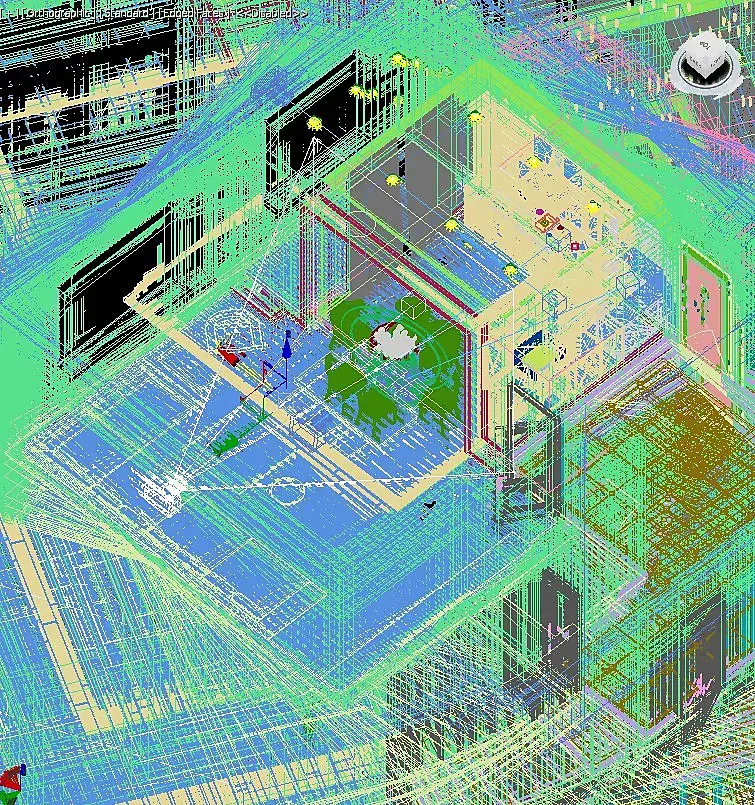

Всем привет. В общем, столкнулся с такой проблемой, как на картинке. Первым делом побежал в гугл искать причину, но не нашел. Симптомы таковы: если моделить и настраивать именно эту сцену (без разницы на какой машине), то всё ок. Но как только запускаю интерактив (работаю в короне), то потом при попытке приблизить, выделить, покрутить вьюпорт, то начинается лютый замес из накладывающейся геометрии. Перезагрузка макса, конечно, спасает, но до первого интерактивного рендера. В чем может быть проблема, может что-то с самим файлом не то?

если я не ошибаюсь, такое возможно по паре причин. 1. драйверы на видо нужно обновить и 2. в сцене есть группы из нескольких объектов и какой то из них с открытым стэком модификаторов.

У меня такое было. Перезагрузил макс просто. если такое повторяется, возможно битая геометрия и файл надо лечить и искать заразу.

попробуйте в настройках короны использование потоков для интерактива поставить -2
И напишите что за видеокарта? Не интел случайно?

нет, видеокарта gt 970. но мне кажется, не в ней дело, а именно в файле, как сказал falik, и что нужно его чистить

Это видеокарта. Такой глюк ловил только в 2014 Максе.

Повыбивайте разные драйвера вьюпорта: Нитрос 9, легаси и т.п.

Вроде как короновская камера виновата: https://3ddd.ru/forum/thread/show/corona_render_1_7/35

UPD: все верно, короновская камера была виновницей. Заменил все камеры на максовские и ни одного глюка не произошло
