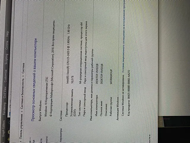

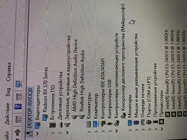

Всем добрый день! Прошу помочь советом, оценить, годится ли начинка моего компа для нормального рендера (в корона 2, Макс 2016). Пользуюсь около полугода, при этом одни сцены рендерятся 1,5-2ч а другие 6-9ч.(делаю до 3-5% Нойза). Вот мне бы понять, нужно ли бежать менять процессор, или же учиться оптимизировать сцены…заранее благодарна!

при смене процессора на какой то нормальный вам придется менять еще и материнку, а она за собой потащит еще и оперативку, чего вам менять не придется, так это видеокарту и накопители
просто нужно понимать, что проц этот появился почти 10 лет назад и был почти самым слабым в линейке для этого сокета
 И апгрейд и оптимизация сцен имеют равное значение. Можно на дорогущей технике сутками ждать рендера, а можно и на стареньком тихонько и уверенно двигаться вперед. Поэтому правильное решение - продолжать оптимизировать сцены и копить на новый комп. Возможно, как полумера пока взять старший проц для lga-1356, не уверен, может Xeon E5 2450 v2 подойдет? Немного быстрее будет.

Для нормального нет конечно. А поменять только проц не выйдет, как выше уже написали. У вас еще и памяти 16 гб всего, для короны маловато.

По теме - если надо супер бюджетно, можно взять на алике Е5-2470v2 за 100 баксов и ещё памяти 32 или 64 например, она копейки стоит. Станет немного лучше, так раза в полтора-два.

Простите за картинку, впредь буду внимательней smiley-blush.gif и спасибо за совет! :)

Спасибо, буду проблвать!

Напишите модель вашей материнской платы.
