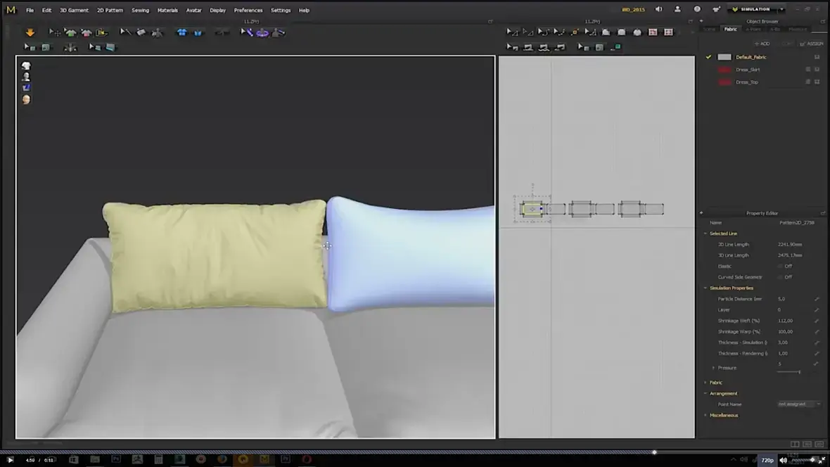

Подскажите пожалуйста, что это за программа?
На сайте c 01.04.2013
Сообщений: 104
Марвелос?

Цитата lizafresbee:
Марвелос?
да, спасибо, уже нашла)

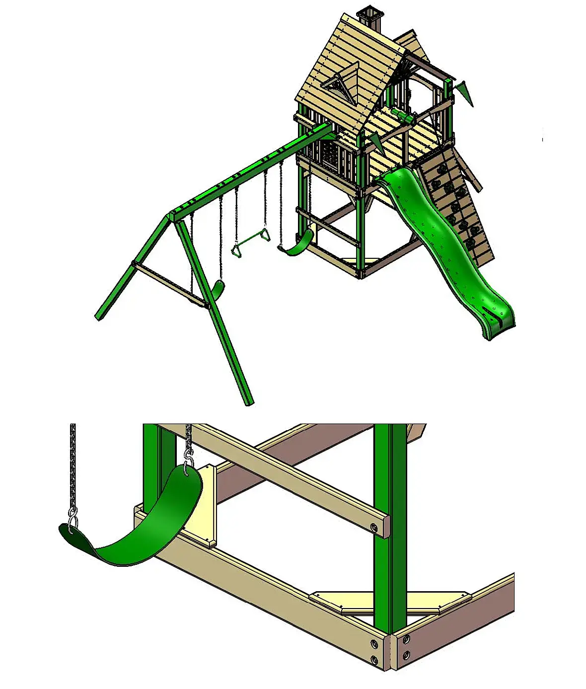

Подскажите,в какой программе могла быть выполнена эта модель?
На сайте c 19.10.2017
Сообщений: 79
Похоже на SketchUp какой-то древней версии
На эту очень похожеhttps://www.sketchup.com/ru

Всем привет. Подскажите, такие картинки тоже в SketchUp делают? в автокаде никак?) я модели в автокад делаю, могу поставить вид "скрытие линий". Тогда картинка будет черно-белая. Но так, как в образце, чтобы одна доска серая, остальные белые - не знаю, как сделать. Плюс прорисована дрель, каждый болтик. Наверное где-то есть такие библиотечные элементы
если средства неизвестны - можно просто залить нужные области в графическом редакторе нужным цветом.
ну а так такое делается где угодно.
зы. заливка есть даже в автокаде
http://joxi.ru/xAenRxacp4aMOr
Тут скорее всего Сorel, ну или другой векторный редактор, а чертёж вставили просто растровую картинку.
Вижу два варианта. 1) Полностью сделать в Corel DESIGNER используя его компонент XVL Studio 3D. После Того как загоните модель в XVL Studio сможете потом модель закинуть в Corel, там её развернуть как надо и так далее. Вот примерчик:     https://www.youtube.com/watch?v=fuXK10GOes4
2) Вариант более простой, закидываете модельку, например из 3dsmax, в sketchup, в нем настраиваете необходимый вид и экспортируете в 2d dwg. После можно или сразу в corel тащить все виды или закинуть в тот же 3dsmax и там подчистить вектора от лишних узлов, собрать все необходимые виды и раскидать их сразу по слоям. Далее делаем экспорт в dwg и тащим в Corel DESIGNER, или просто в Corel, и настраиваем красоту, добавляем описания. Но рекомендую все же Corel DESIGNER.
P.S. Похоже и третий есть, можно попробовать все оформить и в sketchup используя LayOut. Ниже ссылка на обзор чего творить можно на примере одного пользователя.
https://www.youtube.com/watch?list=PL-bndkJaV8A6tVUVIlqFHMAcodO8aATrh& ;time_continue=54&v=uTtB8XeJuhs
поофтоплю,но всё же. чем дизигнер отличается от график сьют? тыкал как-то давно (лет 7 назад) и отличий не заметил. Разве что штриховки были адекватные. а цена в несколько раз отличается.
ЗЫ. просто я чертежи в корел дро график сьют фигачу )
На сайте c 28.07.2013
Сообщений: 1615
KZ17
Цитата Kaiwas:
поофтоплю,но всё же. чем дизигнер отличается от график сьют? тыкал как-то давно (лет 7 назад) и отличий не заметил. Разве что штриховки были адекватные. а цена в несколько раз отличается. ЗЫ. просто я чертежи в корел дро график сьют фигачу )
Лично мне нравится, то что он как минимум вывозит больше векторов, я тоже в нем чертежи верстаю и аннотации прописываю. Мне удобно работать в нем с масштабом. Удобно работать с размерными линиями и выносками всевозможными, не знаю как сейчас но когда я перекинулся в него у корела этого не было, для всех этих выносок и размерных линий можно настроить вид и сохранить. В общем если ковыряться можно еще по находить, сразу все не вспомнишь. Вот ссылка:   https://www.youtube.com/watch?v=_6VDMDi3PxE
Там более детально автор рассматривает именно в сравнении. Ну и как я писал выше, это XVL, сам ковырял его только ознакомительно, для текущих задач не нашел применение, но душу греет, близость к родному 3d)))
