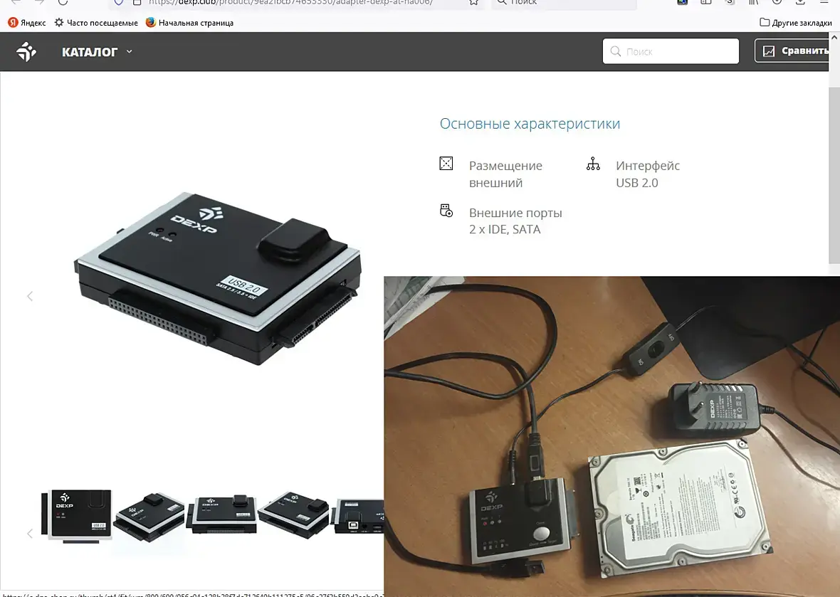

Так можно проще поступить..Док-станция..Ну, это если уже решили "победить" Зачем покупать блок питания? Фото приложил как выглядит..И как выглядит у меня на столе)) Вся в пылюке))
Ну скажу одно если,там окажутся очень важные Вам файлы.. (То, думаю не стоит описывать за сколько "великие программисты хакеры" Вам их восстановят минимум 15тыс..плюс диск донор))
Проще сейчас купить новый хоть ssd хоть hdd и скопировать данные..

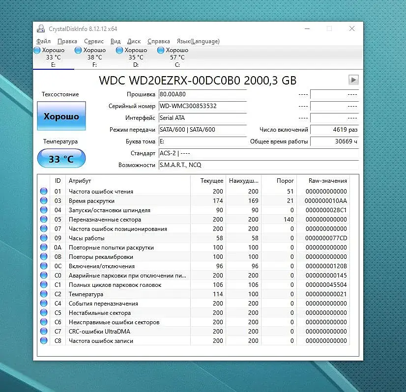

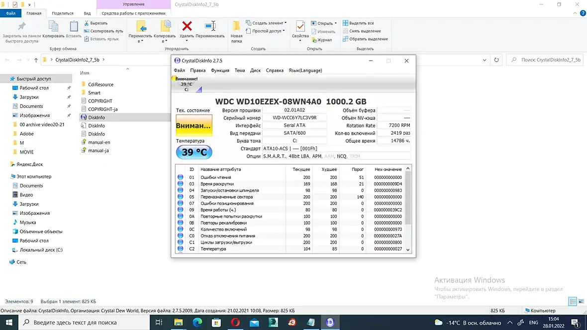

Я бы на вашем месте диски тщательней проверил, если это ваш единственный, рабочий компьютер с ценными данными. Crystal disk info любую версию используйте.
Если покажет ошибки, как у меня на рабочем компьютере сейчас выдает неисправимые сектора, диску полный "хана"- в любой момент можно потерять информацию.  В 2014 году я так потерял диск с данными 1Тb, там было по моему 14 рабочих проектов.. Благо часть были сданы, и был бэкап не сделанных заказов..
