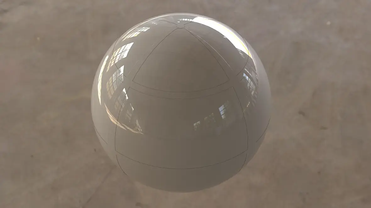

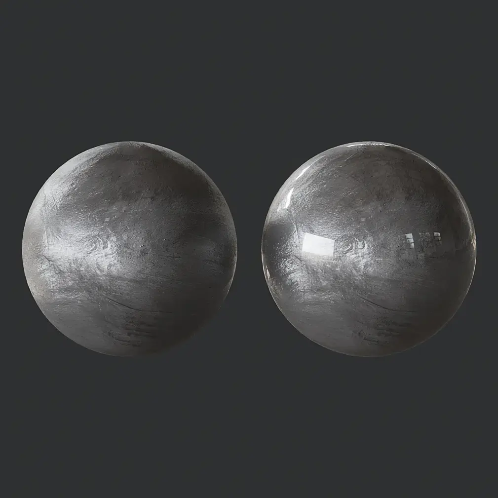

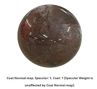

Уважаемые профессионалы форума! У меня возникла нетривиальная задача сделать рельефный материал под слоем лака.
Меня бы устроило если можно было сделать два блика, один из которых бы реагировал на бамп нормалей, а второй бы не реагировал на бамп, а применялся к сетке. Так создаётся эффект глубины.

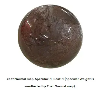

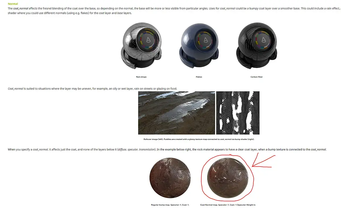

На оф странице Арнольда есть такая информация. Не понимаю что имеется ввиду. Но на картинке то что нужно.

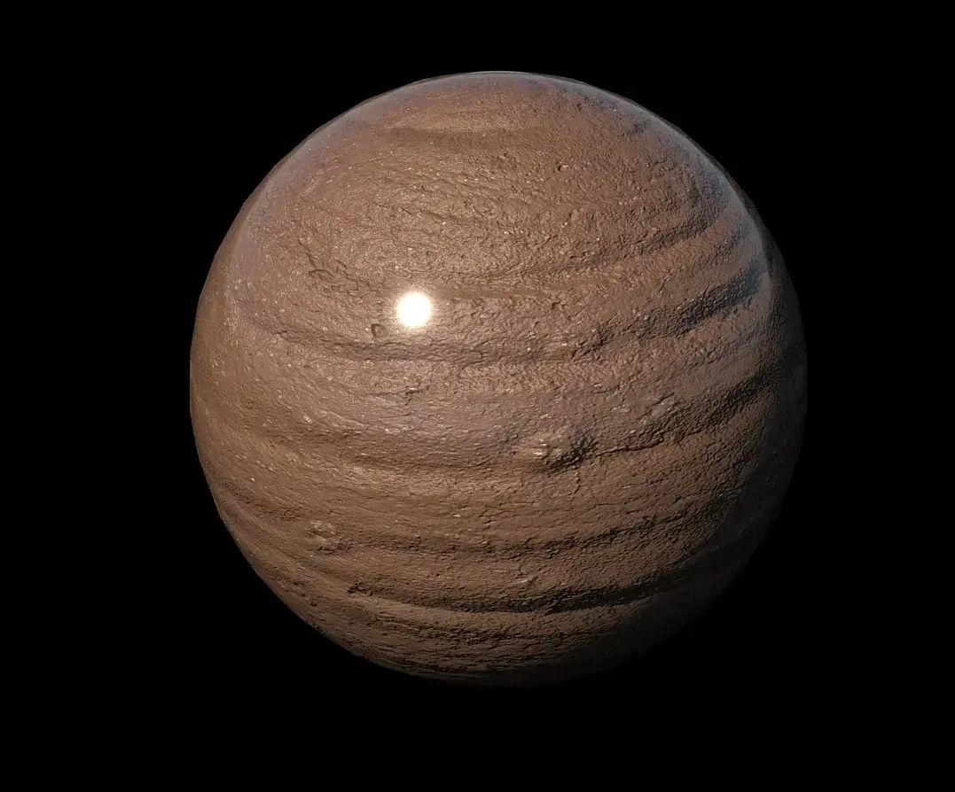

Нужен вот такой эффект
И в дополнение несколько вопросов. Блик из Clearcoat реагирует на подгруженные в шейдер текстуры бампа и нормалей, или применяется к геометрии без учёта этой поверхности? Меня бы строили оба варианта

Для клиркоат нужны две нормалки, одна для нижнего слоя, дургая для верхнего, можно и без нормалки, соовтетсвтенно блик будет в соответствии с нормалями геометрии.

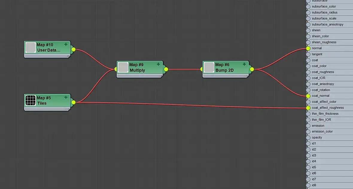

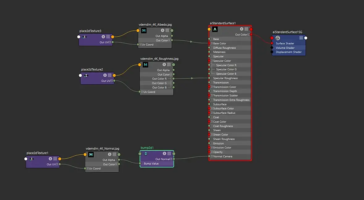

Как вы думаете, что это за три значения могут быть в параметре Clearcoat? Параметр используется для бампа коат-слоя. Числа любые пишутся, хоть 1000000. Майа Арнольд
Сообщений: 10719
Mo... полагаю это параметры rgb, логика подсказывает только это, с учетом, что это параметры материала, но там еще иконка для цепляния карты
Я тоже так думал, но параметры выше 255 ставятся. И почему тогда не поставить просто цвет.
Или это разработчики Арнольда придумали так. Чтобы цвет в параметрах шейдера только отвечал за реальный цвет, который будет отображаться в материале
Сообщений: 10719
Mo... а это параметры не в 8 битах, а в 32 битной системе, там значения могут быть любыми, в 32 битной системе 255 из 8 битной = 1.0
однако 32 битный цвет позволяет параметры выше 1.0
ПС это точно не параметры координат, ибо в случае материала это не имеет смысла
но лучше на эту тему посмотреть в документации
я лишь высказал предположение, поскольку с арнольдом не работал

Coat Normal это нормалка для верхнего слоя, можно без нее, если геометрия нормально шейдится.
Все что вам нужно, это накрутить коат до нужного эффекта.

Для более выразительного эффекта рельефности под слоем лака можно использовать слот coat_affect_roughess
