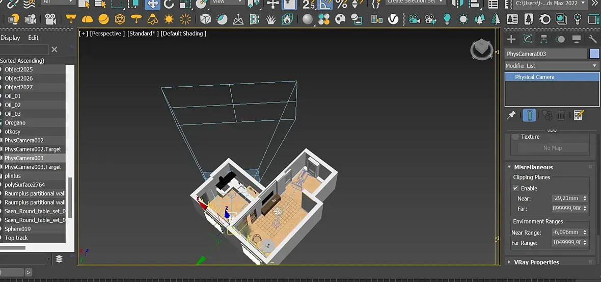

работаю на 3ds max 2022
не работает функция активации clipping plane на physical camera. нажимаю галочку на активацию, но красная линия не появляться. не могли бы подсказать в чем проблема.
Спасибо

у тебя near -29мм, сделай хотя бы 1000мм а потом регулируй сколько нужно)

smiley-yahoo.gifспасибо, помогло)
