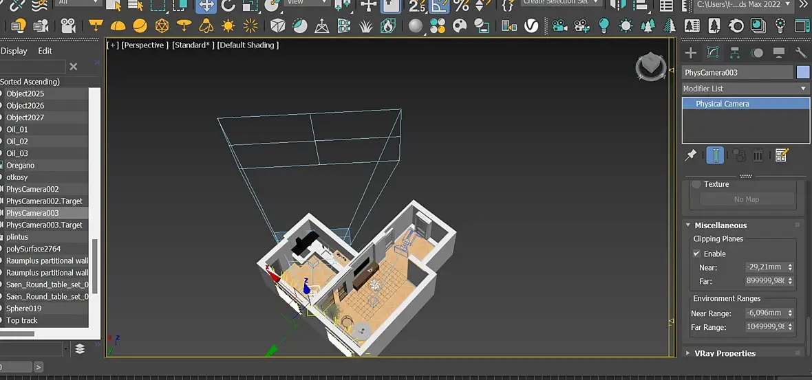

Здравствуйте,
работаю на 3ds max 2022
не работает функция активации clipping plane на physical camera. нажимаю галочку на активацию, но красная линия не появляться. не могли бы подсказать в чем проблема.
Спасибо
На сайте c 13.07.2016
Сообщений: 45
у тебя near -29мм, сделай хотя бы 1000мм а потом регулируй сколько нужно)
Репутация: 0
На сайте c 05.02.2023
smiley-yahoo.gifспасибо, помогло)
