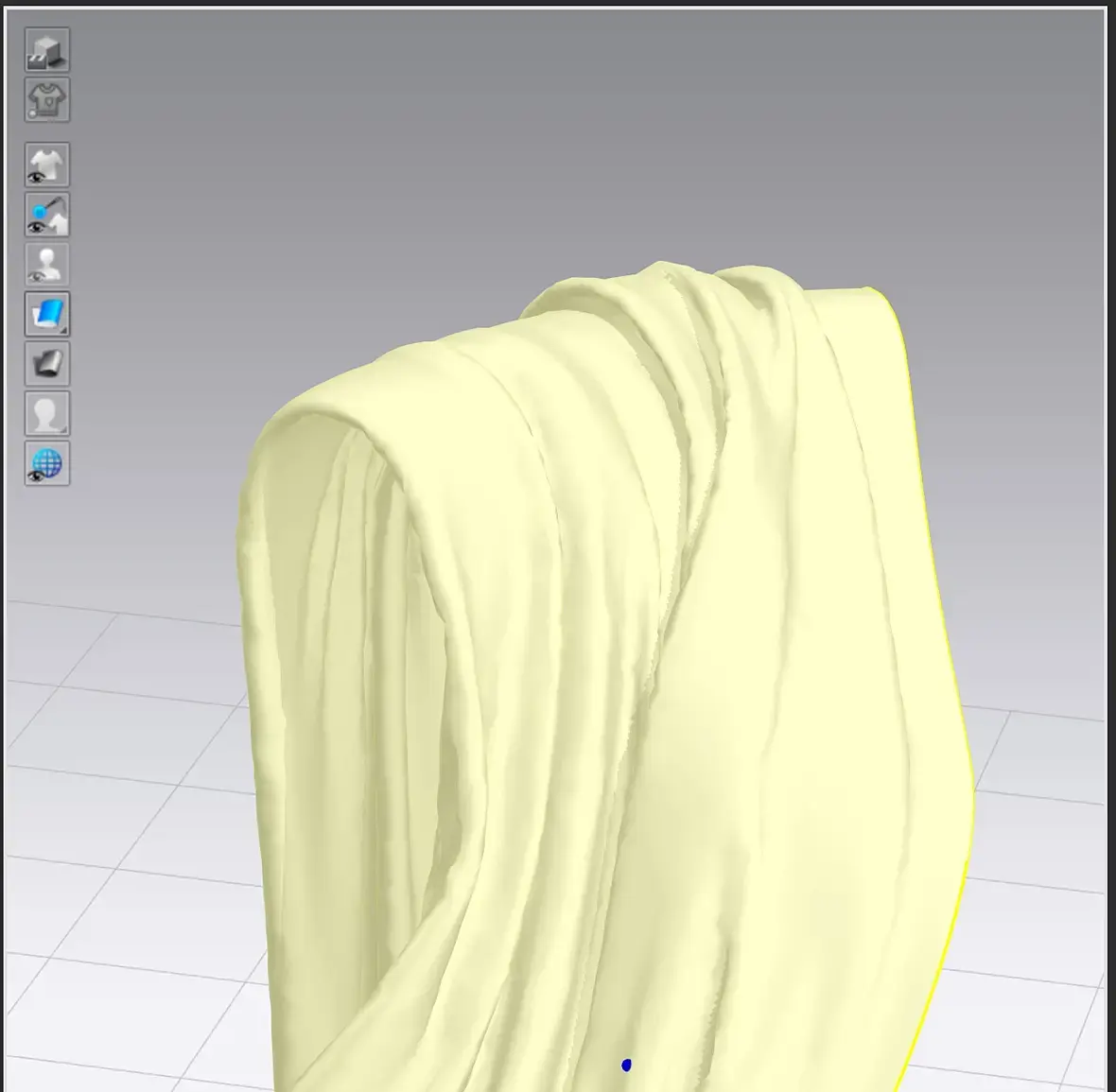

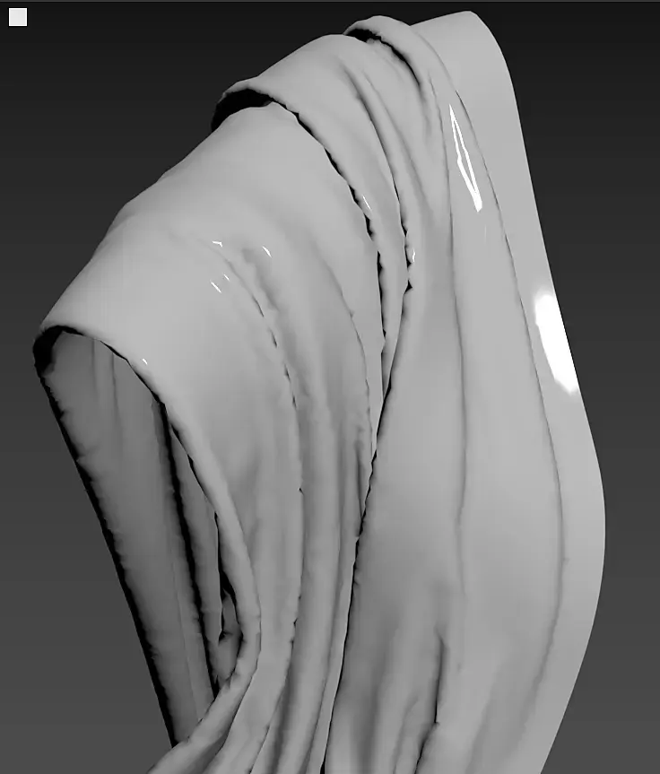

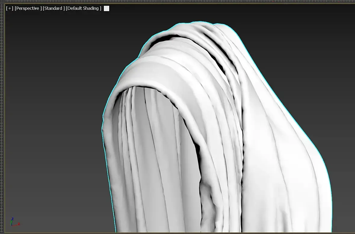

Привет всем. Прошу помощи. Некоторое время не делала тряпочки, а тут понадобилось, но почему-то они в макс стали экспортироваться с вот такой рябью.
Вроде все делаю как обычно. Поменяла тип ткани, делала треангуляцию, квадрангуляцию и все равно. Уже мозг закипает. Ну и заметила, что кло стал очень медленно запускаться. Может как-то связано.
Вот только пару месяцев назад делала. Все нормально было.

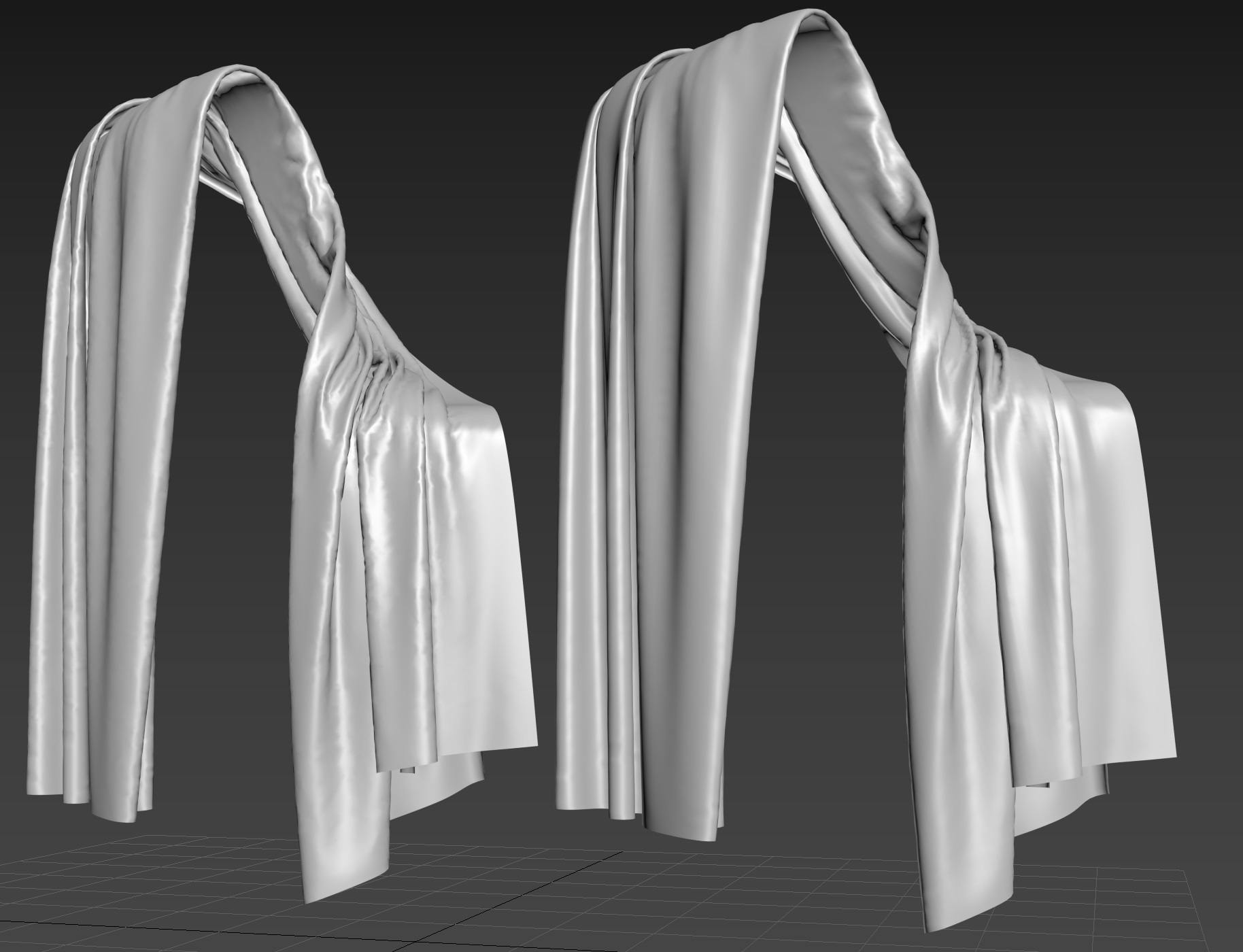

нормально все в обж, только зачем в треугольниках, в квадах(справа) плавнее и турбик можно накинуть будет вообще красиво

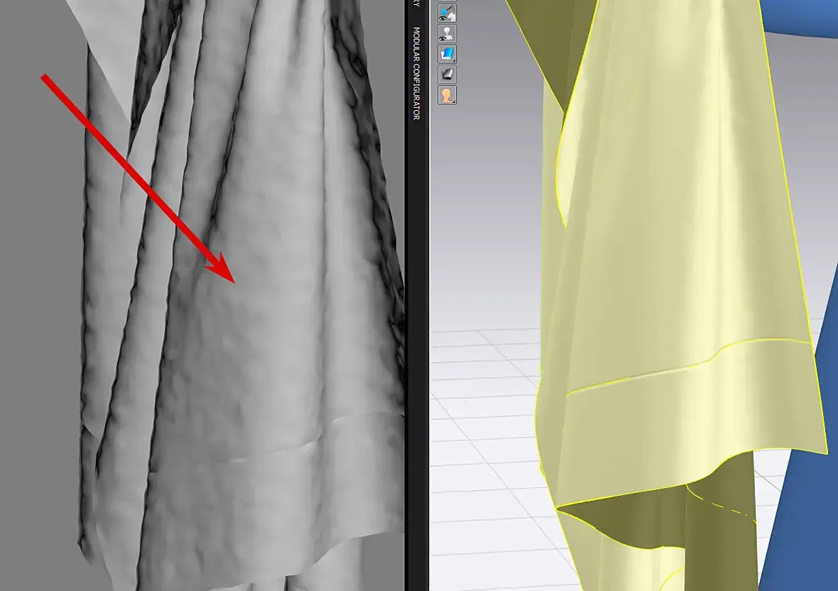

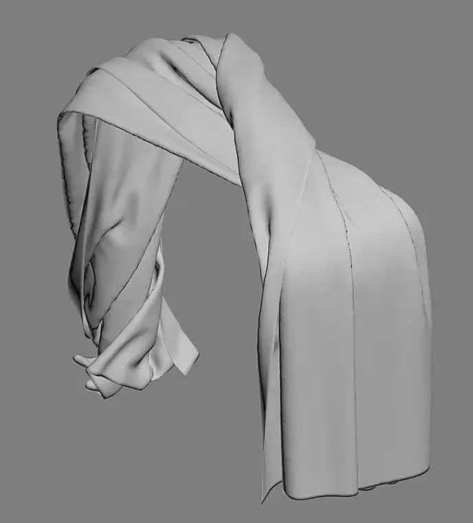

Проблема есть, пока не поняла в чем. Я посмотрела файл Clo, я его импортировала в макс, вот что получила:
это обж
это фбх
не знаю откуда ноги растут, надо наблюдать.
Сама я всегда в обж экспортировала..... ну такое..... опять подвезли...
это сам кло
особо именно таких микро складок не вижу, ну а там ..... кому чего надо.
да всяко пробовала

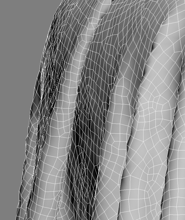

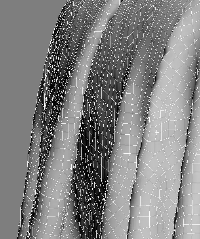

Все как обычно - тонкий объект, мм. Больше ничего не трогаю. Смуф - бесполезно. Да там даже видно, что сетка кривая становится. Сейчас покажу, если не удалила.
вон, волнистая какая-то (обж)

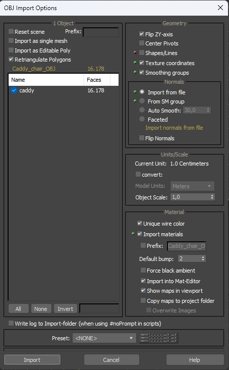

Сообщений: 4232

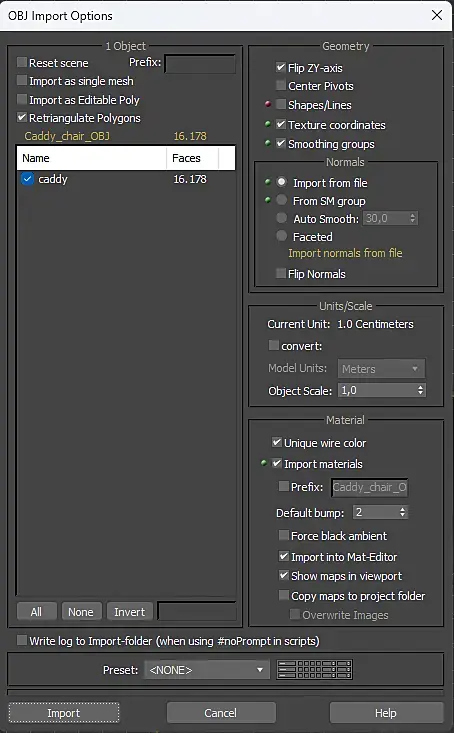

Женька, Настройки импорта в Макс, модели в obj, в разных версиях, могут быть разными. По разному настроены. Проверьте.
Сообщений: 4454
Спасибо. Щас проверю. А как узнать какая версия обж в кло?
Сообщений: 4232
Я про это окно настроек импорта:
Там, где NONE написано, есть куча пресетов. По выбирайте.
