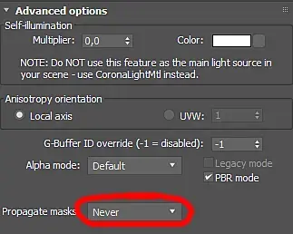

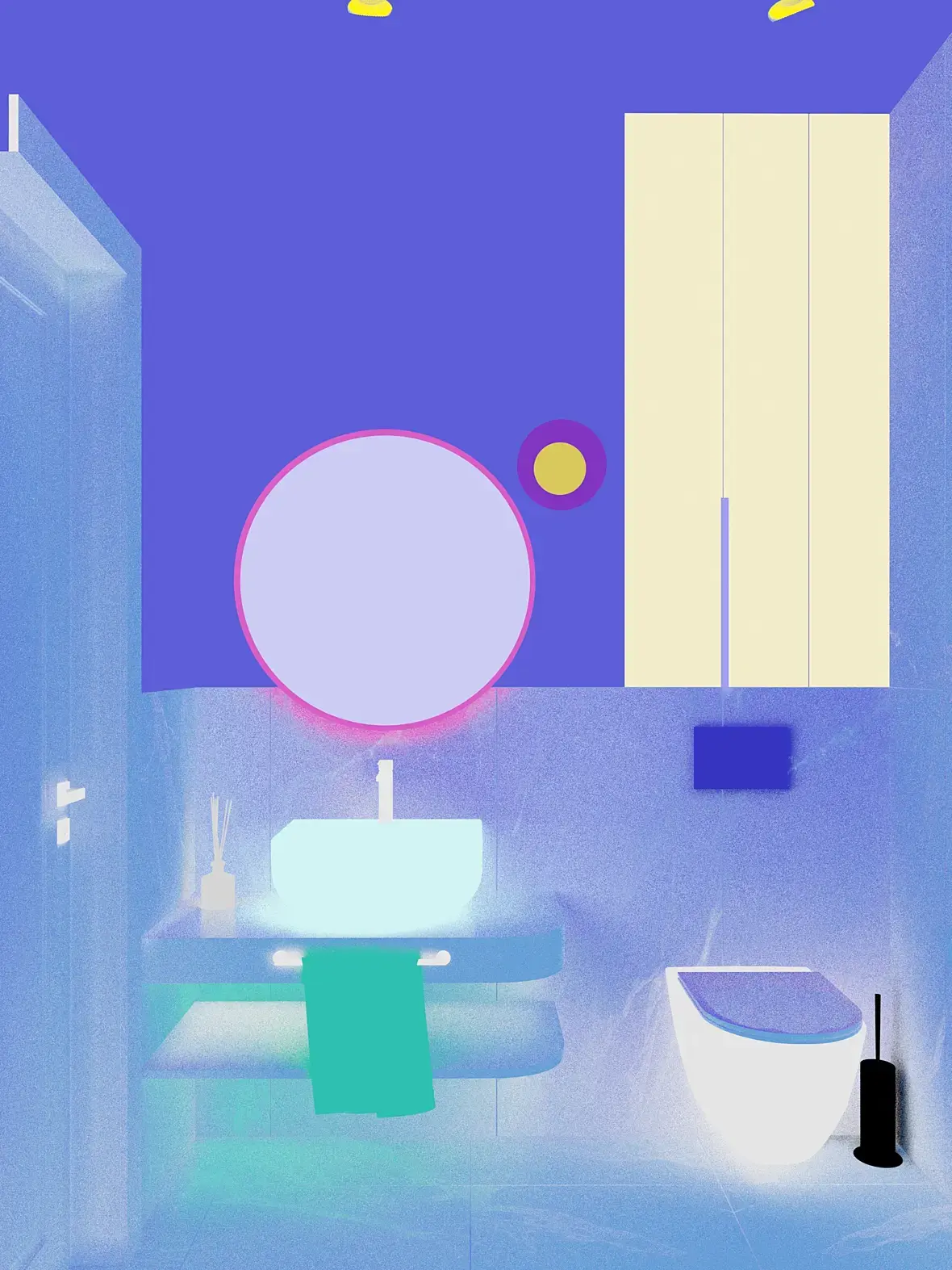

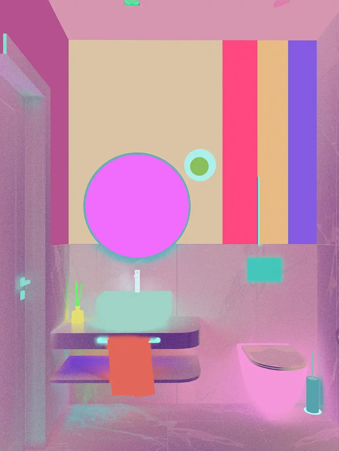

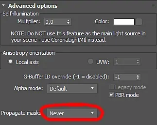

Всем привет, подскажите пожалуйста кто сталкивался и решил схожую проблему, как исправить: иногда рендер элементы CMasking_ID; CMasking_WireColor как-будто плывут. Раньше такого не было, искал на форуме короны - не нашел темы с такой проблемой. Гугл тоже не подсказал. Заранее спасибо.
Сообщений: 16650
У мата этих размытых стен и объектов поставить "Propagate masks: Never"
На сайте c 20.10.2008
Сообщений: 49
В матах во вкладке Advanced options -> Propagate masks поставьте Never
На сайте c 16.12.2010
Сообщений: 11
Львов
Спасибо большое!!
