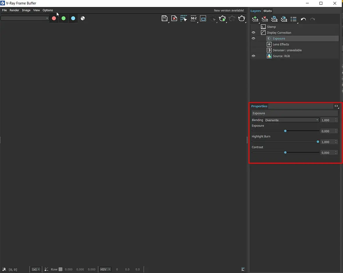

А как настроить highlight compress? Нужно какой то рендер элемент включить или где это искать?

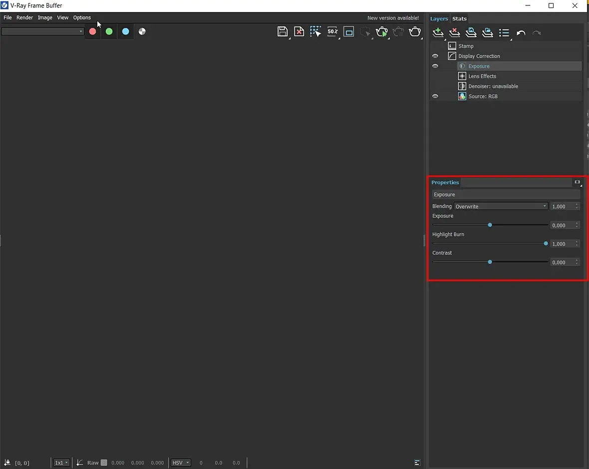

Lens effect применяется в любом случае только к пикселям с значением выше 1. С помощью highlight compress или кривых можно срезать ненужные высокие значения, к остальным будет применяться lens effect, его уже регулировать в настройках. Тут все зависит от рабочего процесса, который вы используете, и от нужного вам результата
В настройках фрейм буффера. В 5 врее highlight burn называется
