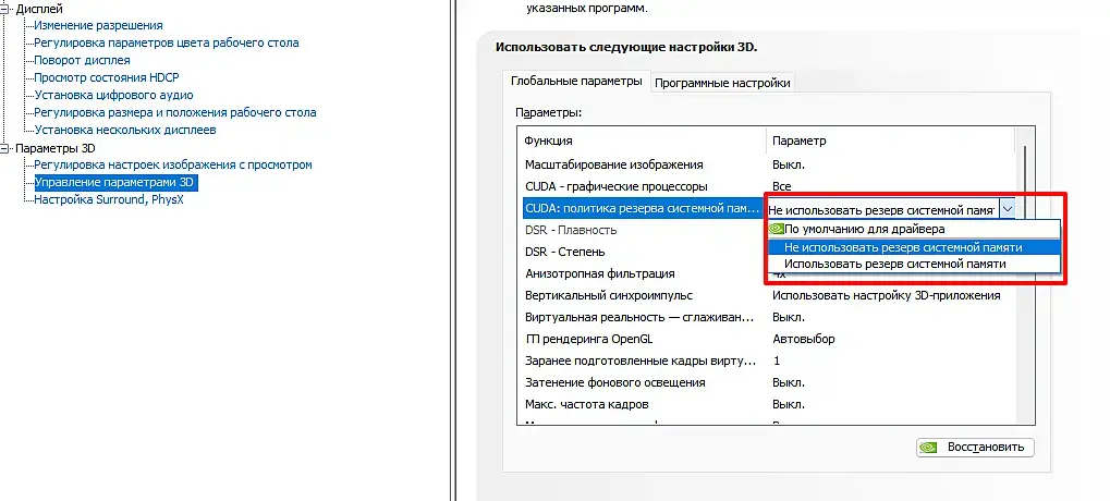

Короче проблему только вчера решил, (может кому в будущем пригодится), в настройках NVIDIA надо выбрать "Не использовать резерв сист. памяти", (стояло по умолчанию) иначе при нехватке GPU-ресурсов Комфи будет автоматически переключаться на системную память (CPU) а это замедляет рендер в разы...
