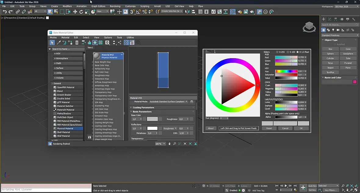

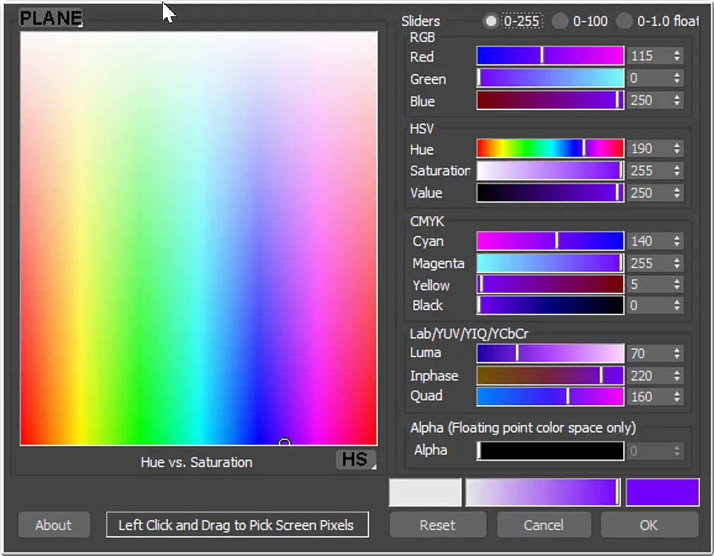

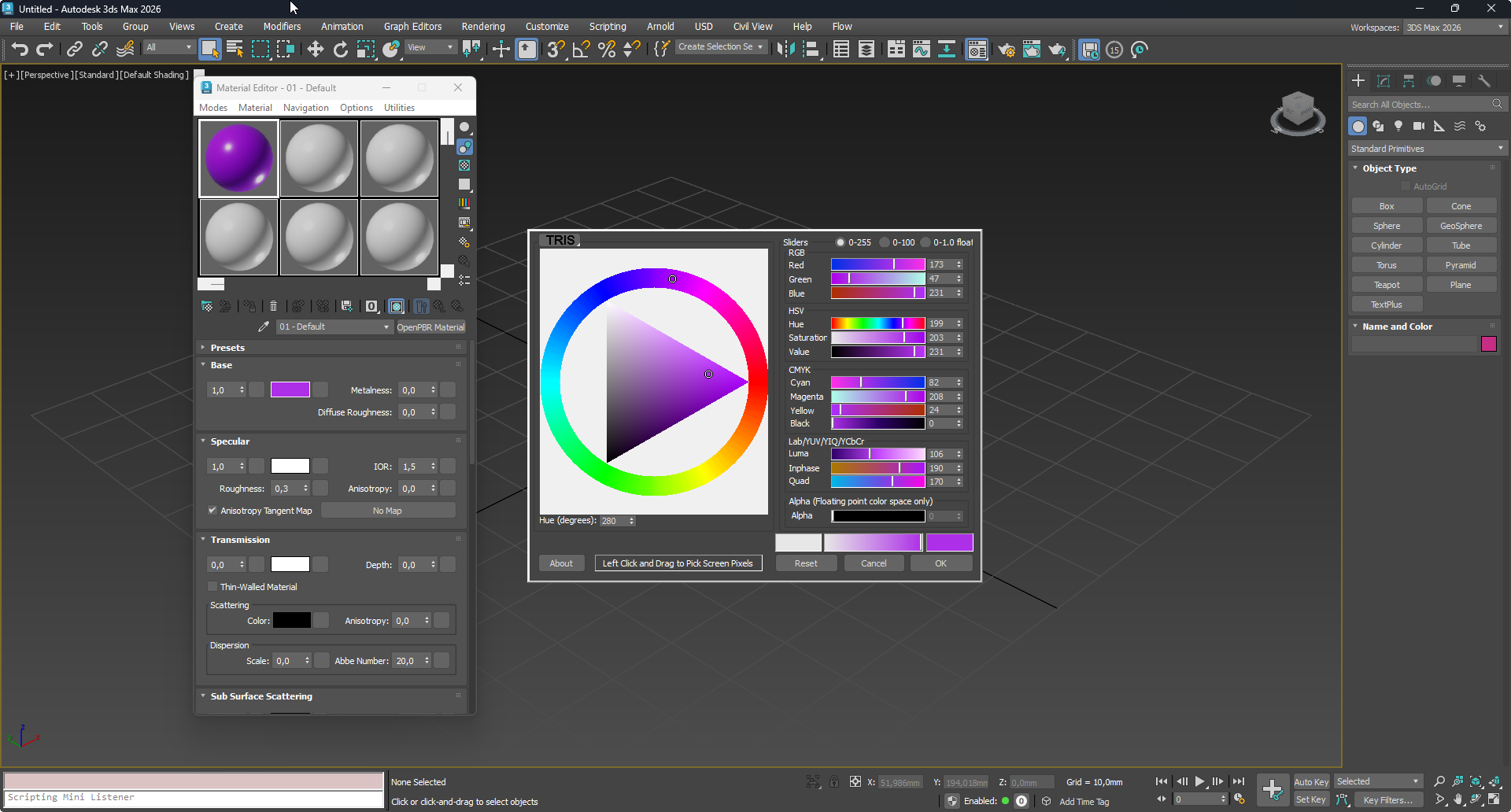

Он теперь так выглядит.
Убрал "шапку" и коррекцию гаммы.

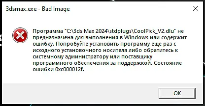

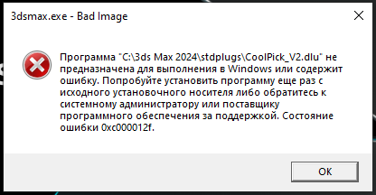

Привет! версия 2024 не работает

Если нет, то тогда пишете, какая не работает и я буду качать, устанавливать 3DS Max
макс 2026 не работает, копировал в папку плагинс макса
На сайте c 28.08.2008
Сообщений: 92
Благодарю за проверку 2026 и 2024.
Буду разбираться...

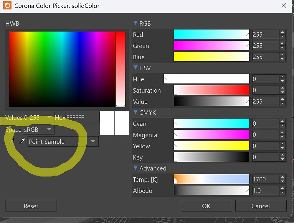

я правильно понимаю что функционал как и у пипетки Corona?
Сообщений: 92
Я не совсем понял, о чём речь ?

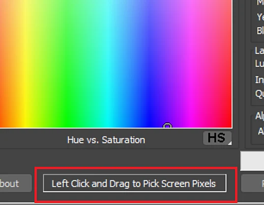

Если об этом?
То да. Это как "пипетка" - берёт цвет с активного окна 3ds max.

не только с активного окна, а вообще ото всюду с экрана. плюс удобный градиент с нового и старого цвета, плюс разные расшифровки- lab cmyk rgb... +цветовой круг. все это мелочь, но иногда нужно

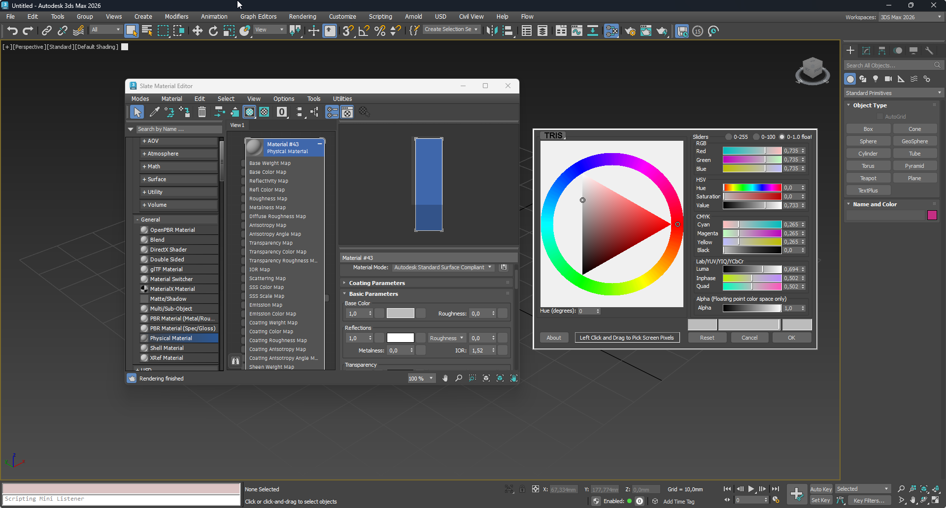

Очень странно. Но у меня в 3ds Max 2026, он работает.
Причём работает, без каких либо ошибок и предупреждений.
Вчерашнюю сборку удалил сразу. Может она "битая" получилась ?
Я проверил для обоих редакторов материалов, поскольку в слайте его раньше не открывал (я классическим пользуюсь по привычке).

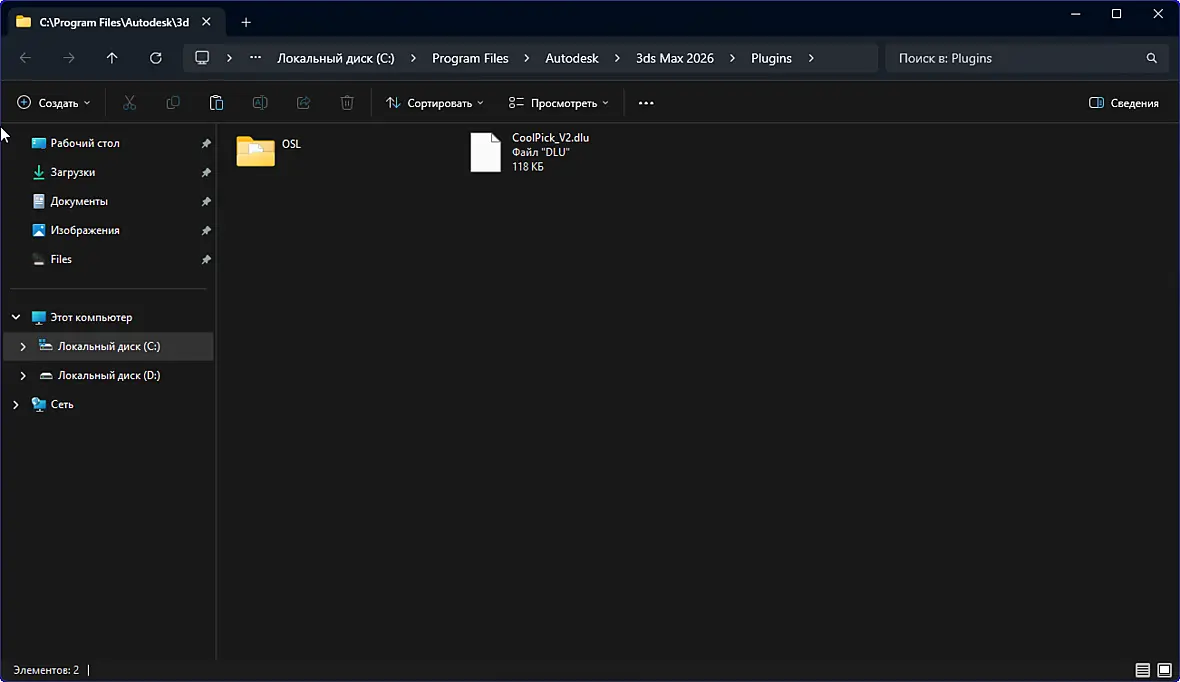

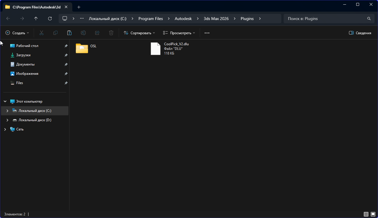

Плагин должен быть в одном экземпляре в папке: C:\Program Files\Autodesk\3ds Max 2026\Plugins
Он будет работать и в C:\Program Files\Autodesk\3ds Max 2026\stdplugs и в других подобных.
Но папка stdplugs - например, для стандартных плагинов, которые идут с 3ds max.
Так, что он всё же должен находится в C:\Program Files\Autodesk\3ds Max 202Х\Plugins.
Нужно проверить, чтоб не было копий - например он в stdplugs и Plugins, одновременно.
Нужно проверить ещё раз, версию для 2026 - потом остальными займусь.

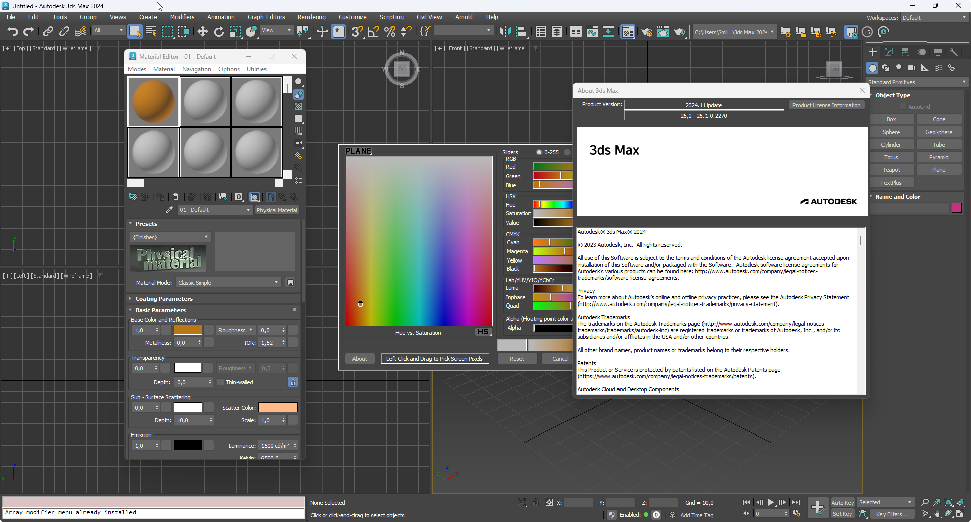

3ds Max 2024 - тоже работает.
Переключать и отключать настройку гаммы - пробовал. Работает.
Возможны причины: GitHub или сторонние рендеры.
Проверил в живую 2024, 2026, 2027 - работают.
