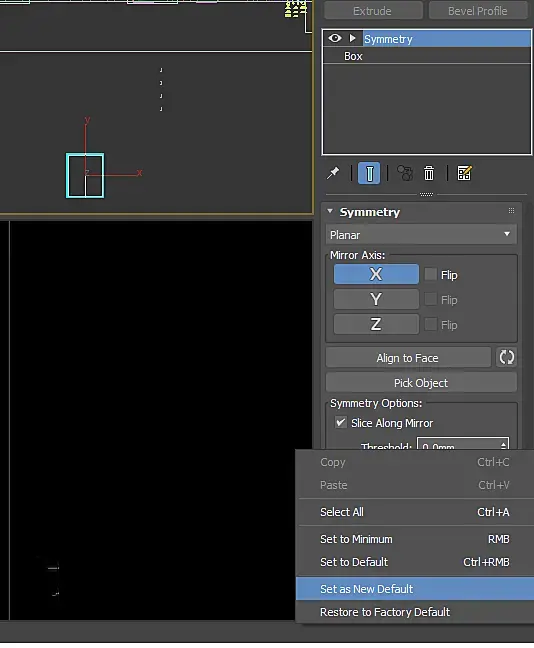

Нашел решение, все оказалось просто(как всегда)🤫
ставим значение 0.0, пкм и выбераем "set as new default"
надеюсь кому-то пригодится.
