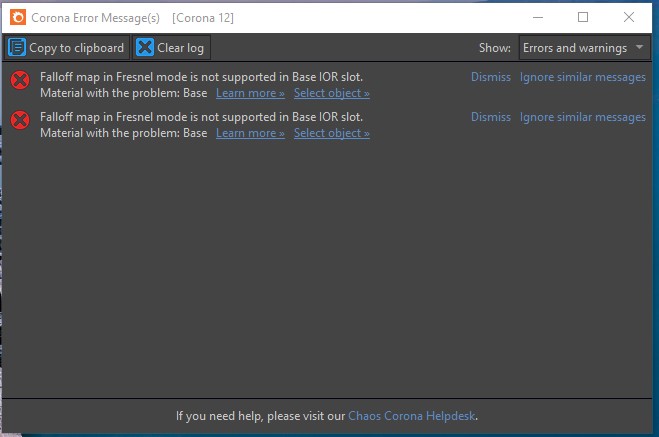

Ничего не понимаю: открыл вчерашний файл, который еще вчера без проблем рендерился, а сегодня при запуске рендера выдаёт такую ошибку:
Что можно сделать?

это не аномалия, просто не поддерживает некоторые режимы фолофа, кнопка же есть выделить объект, выделил да проверил шейдер, какие проблемы исправить? вот иногда ошибки может не писать это уже проблема. ну чтобы фолоф не делать в новом шейдере короны добавили шин и клиркоэт - пользуйтесь

FoxKyd, перезагрузка не влияет на корону, максимум перезапуск макса.
в следующий раз просто проверьте материалы и режим фолоф. то что не поддерживается. в старых коронах может еще какие то режимы не поддерживались, уже не помню. А изменить режим можно случайно просто колесиком покрутить наведя курсор. в последней короне остался один режим не поддерживающийся - Shadow / Light
https://support.chaos.com/hc/en-us/articles/4528312410769--Shadow-Light-mode-of-Falloff-map-is-not-supported-by-Corona
