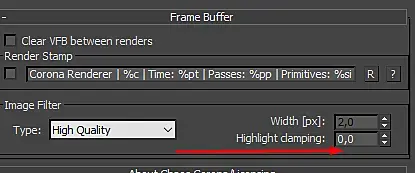

Вот тут поставьте 2 к примеру.. ну и по-экспериментируйте со значением.. 2, 4 и т.д. до нужно результата. Должно помочь

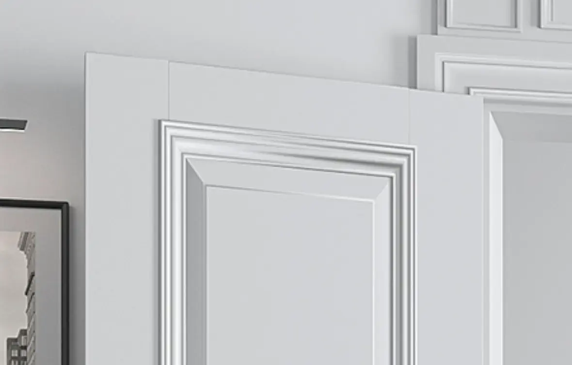

материал заново настройте/ проверьте.  Плюс у вас на дверях группы сглаживания не правильно и поэтому тени на фрез рамках и филёнках не правильные.
Спасибо!
- Light Mtl проверить?
- Про группы сглаживания понял, перепроверю (Моделька скачанная. Может, в новом Максе перекосило?)
Спасибо, не знал о такой настройке, но... что-то не помогает...

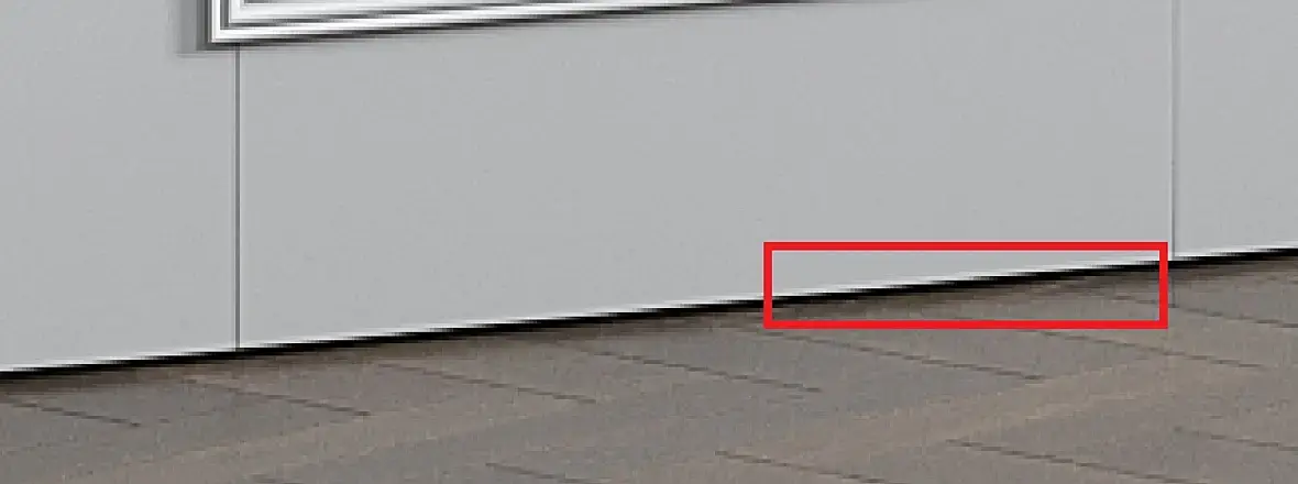

По краю всех сильно контрастных мест в финальном рендере возникают визуальные "зубья":
Материалы переназначил, группы сглаживания тоже. Во фрэймбуфере назначил 4.
А никакого эффекта.
Грешу на Корону 11.
Может, кто-то уже сталкивался, и знает, как победить?

Группы сглаживания поправил/перепроверил, воз и ныне там.
Про зазубренность не скажу, но модели дверей явно косячные
Я бы попробовал поставить простой бокс с габаритами двери и незамудренным материалом и оттуда уже плясал бы.

Группы сглаживания сбросьте , посмотрите , если нормально значит геометрию править
Если начинаешь увеличивать и вглядываться в пиксели, то это нормально. Так и должно быть.
На метр от монитора отойдите или с телефона посмотрите, их вообще не будет видно.

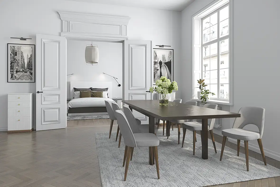

Ок, понял, что тут просто сцена перегружена контрастными линиями на белом фоне,
так что надо на это забить и жить дальше :)))
* Моделька дверей и правда довольно косячная, причем, она с раздела PRO  этого сайта изначально, правда, довольно старая, и в закрытом положении створок - этого конкретного косяка не видно. Вот она: https://3ddd.ru/3dmodels/show/mezhkomnatnaia_dvoinaia_dver_1   ))
У меня это учебная сцена была, так что ну их эти двери )) просто если дальше где-то пригодятся - буду знать.
Еще раз СПАСИБО профессионалам за советы!
* Сама Корона 11 на самом деле радует функционалом и гибкостью настроек, так что на ней останусь ))

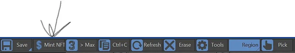

 у кого ни будь такая кнопка появилась сегодня в короне ?
Сообщений: 17132
Да, теперь они за рендеры нам платят.
Только для этого надо при исталяции согласится с условиями обратной связи. И больше рендеров -больше оплаты, за 2-3 месяца можно отбить стоимость самой короны.

мне уже на карту кинули , авансом

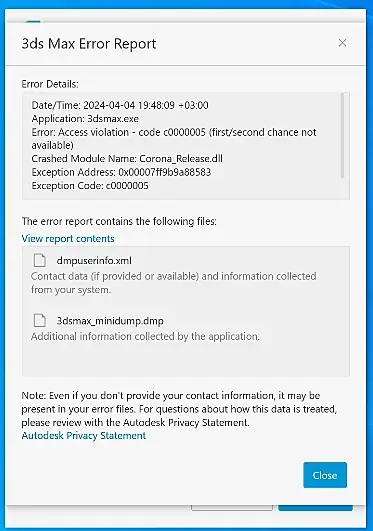

на мощном компе постоянно вылетает, уже замучался , а на слабом все норм,  корону переустановить?

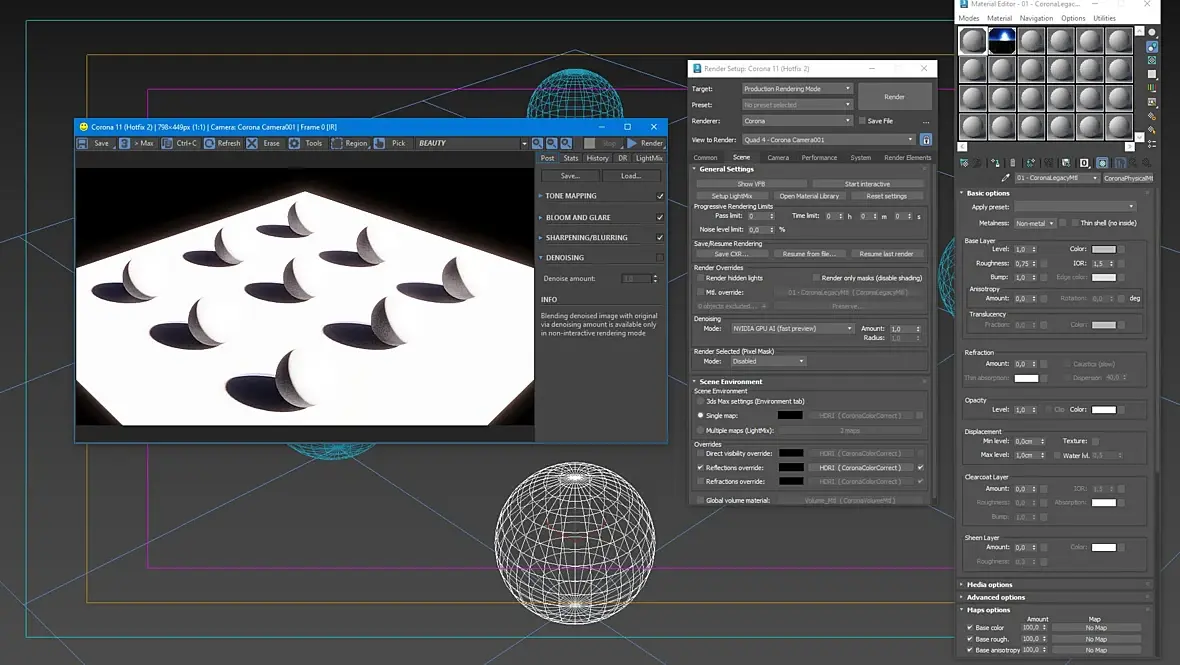

Товарищи столкнулся с такой проблемой, когда на материале есть Glossiness или в случае с PhysicalMtl - Roughness - то при замене рефлекта в настройках энвайромента - HDRI начинает светить как будто она лежит в настройках света.
Если кто может проверить на 11.0 версии или на 10 даже.. скажите результат.. на 11.1 это я обнаружил, обновился до 11.2 - не помогло... в 2014 на Короне 6.2 - нет проблем.
https://disk.yandex.ru/d/imzKeAH9JLPRVQ
3DsMax 2024.2.1 - Corona 11.2
На сайте c 19.03.2009
Сообщений: 816
так это отражение фигачит
