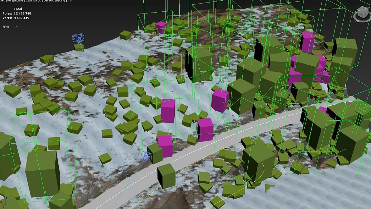

Цитата paz:
кто знает можно как-то сделать, чтоб скаттер только по определенному материалу на рендере объекты распределял?
что я уже только не пробовал. вариант с картой дистанс не пойдет.
получается снег пересекается с плоскостью скалы. со скалой еще сложней, это рандомайзер с дисплейсом. Нужно распределить объекты только по снегу. а это обе пересекающиеся плоскоти.
Еще одна проблема. Когда в скаттер назначаешь карту дистанс или другую, по какой-то причиние рандомайзер дисплейса меняется. капец
Думал как-то перевести  дисплейс в геометрию, потом вырезать снег. но то же пока не нашел как это реализовать.
Казалось бы простая задача, ограничить распределение объектов па материалу. но у вы и ах. Кажется в Vue была такая возможность
Если снег  распределён по маске то эту же маску закинуть и в скатер, второй вариант обвести участки снега сплайном и к ним назначить скатер, ещё можно наоборот обвети участки с скалой и в скатере исключить их.

это не  маска. снег сделан второй плоскостью. по факту это два одинаковых объекта. у одного дисплейс скалы, у другого материал снега. дисплейс камня выдавливает скалу, за счет рандомайза одной текстурой очень круто получается делать скалы.  там где выдавливания нет получается виден снег.
получается маской никак. ну и обвести это все крайне сложно. тем более была идея чтоб это все параметрически работало и менялось по возможности.
Как вариант можно конечно попробовать составной материал, через нойз сделать комбинированный дисплейс миксом. одна из масок это маска с нойзом. но это конечно нужно будет повозиться и итог не предсказуем. буду пробовать. других вариантов получается нет
Хочу отметить, что конечно сильно скаттер ограниченная приблуда. его еще развивать и развивать.

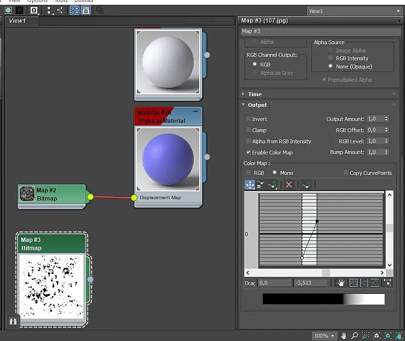

У меня получилось использовать одну карту для дисплеса и скатера. Для скатера в материалах убрал серый цвет, только чёрный и белый и всё получилось.
Это две плоскости с диспейсом.
Это рендер
Это материал эдитор
