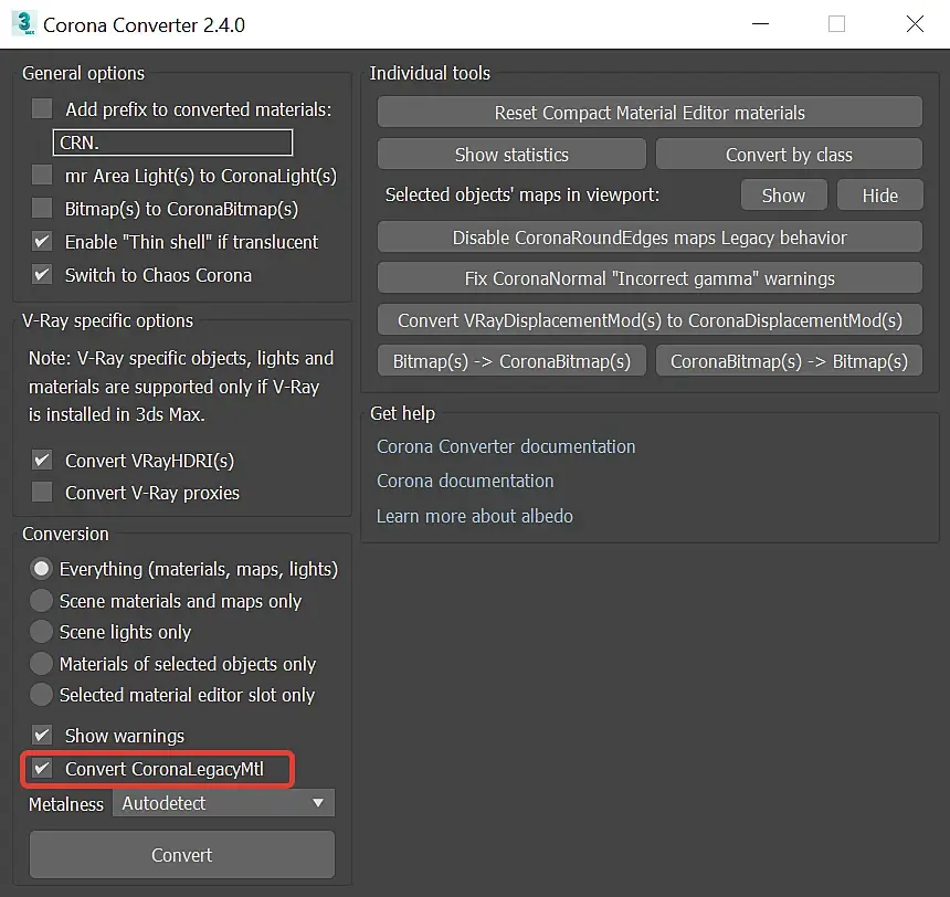

Была установлена Corona 4, решил зачем-то установить Corona 11 и сижу офигиваю от конвертера материалов. На 4 короне я нажимал одну кнопочку и радовался конвертации. Сейчас же проклинаю тот день, когда решил установить 11 версию. В 90% конвертация из Вирея в новый материал Психикал происходит через одно место и приходится кучу времени стратить для доработки материала. В чем прикол? Как я понял, ковертировать в конверторе 2.4 можно только в психикал? В Мтл нельзя? Почему он так фигово конвертирует? Можно ли как-то комбэкнут старый конвертер? Есть ли вообще смысл в 11 короне по сравнению с 4 версией для интерьерной визуализации?

Надо использовать конвертор  версии 1,45.

Вот инфа со ссылкой на старый конвертер и скрипт как его прикрутить в квад меню или на тулбар.
https://vk.com/wall-203312481_924

Так а в чем прикол этого конвертера нового? Почему все так печально с ним? Было же все норм

Но все же не понятно что это за такое решение у короны и почему к версии 2.4 она так плохо конвертирует и нет кнопочки "хочу конвертировать в старый добрый мтл"

Это то все прикольно, но конвертер то не работает) Возможно, если просто использовать этот материал с нуля, то будет проще его настроить, но с конвертацией в него полная лажа. Наоборот теперь больше манипуляций нужно делать, нежели с конвертацией в Мтл, где все было без проблем.
Хотя бы оставили бы возможность работы конвертора в Мтл, а так странное решение. Еще больше странностей, что уже столько версий конвертора данного типа вышло, а они ни конвертацию не пофиксили, ни возможность выбора Мтл не сделали...
Они вроде как и не планировали делать совместимость со старыми материалами, поэтому проще пользоваться старым конвертером, который прекрасно справляется со своей функцией. В 10 короны есть галочка, чтобы конвертировало в старый материал короны, но оно не работает (или я не разобрался как правильно это должно быть).
Не корректная работа нового конвертера связана с завышенным IOR (насколько я смог разобраться), так как в новом конвертере металл начинается с IOR 3
Галочка не трогает старые короновские материалы, но речь идет о виреевских (которые в металл превращаются).
Я про это понял, что речь идет про конвертацию из вирея в корону. Сам столкнулся с этой проблемой, когда работал в 7 версии короны, тогда и начал пользоваться старым конвертером, когда решил ради эксперимента попробовать 1,45 версию конвертера. В новом конвертере есть галочка Convert CoronaLegacyMTL, но при этом все равно конвертируется в новые физические материалы.

Эта галочка говорит о том что все легаси переделать в физикл)

Не, я уже все кнопочки потыкал в конвертере, нету там возможности конвертации в Мтл. Потом еще зашел на какую-то страницу на оф. сайте Короны и они там сами пишут, что хрен вам Мтл. Жуйте психикал в нашем новом конвертере, а если не хотите, то визуализируйте в своем Вирее и не приставайте к нам. Что хотим, то и делаем

Ну физикал не такой плохой, главное привыкнуть, а чтобы решить проблему когда всё в метал конвертится, можно ещё в свитке Metalness поставить force non metal. Но всё равно приходится вручную доделывать маты. Тут скорее проблема не короны, а то что большинство моделей на 3ддд сделаны коряво, в ior ставят карты непонятные или задирают 20 ior у стекла из за чего конвертер считает их металом
Материал может и не плохой, но делать конвертацию только в него тупость невиданная. Она работает через одно место. Нон металл не помогает. Он все равно делает конвертацию через одно место. Жидкости конвертировать самостоятельно вообще не умеет от слова совсем, даже близко. Мне пришлось самому делать воду, а потом ее превращать в пиво и вино. Вот до чего меня коронисты довели.

У меня миллион сборников Evermotion, Cgaxis, Model+model и Viz-people. Разных годов. Конвертер все делает через одно место. Зачем-то добавляет коронамикс с фаллофами и колорами из-за чего еще и цвет становится не тот, что был в изначальном материале. Вопросов много у меня к такой конвертации, а ответ пока один - понять и простить. Установить старую версию и забыть про новую, по крайней мере по ковертеру.
ну галочку надо снять
