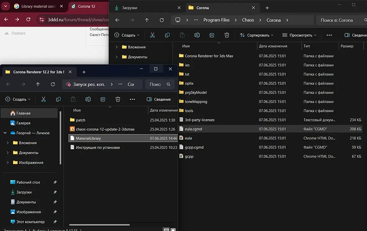

Всем привет! Скачал корону рендер 12 hotfix 2 (?) Сам 3Max - 2022 года. В итоге все работает, но библиотеки материалов нет. Скачал библиотеку файлом 5 гб с офф сайта короны. В итоге уже и с ним установщик запускал, все ровно материалы не появились. Скачать внутри программы тоже не выходит, нажимаешь, и ниче не просходит. Кидать файл в программу по пути C:\Program Files\Chaos\Corona некуда, папки "materials" нет. Я уже не понимаю че делать, подскажите пожалуйста.
для всех у кого не вышло - прикреплю ссылку на папку взятую из 10 короны. как и писали выше, копируете в папку Chaos/Corona, у меня на 12 короне сейчас библиотека работает
загрузила всю папку на ЯндексДиск
https://disk.yandex.ru/d/J7bzFzoslhwNdw

Может есть у кого то установочник с библиотекой  короны.. или ссылочку подскажете.. а то ни как не получается с библиотекой установить .. не видит библиотеку (не подтягивает .. в папку кладу тоже ни как )
библиотека космоса отдельно есть
и файл материалов просто отдельный .. но ни чего не получается https://ibb.co/4wRpjH8R
выше прикрепила ссылку
Спасибо вам большое!!!!
